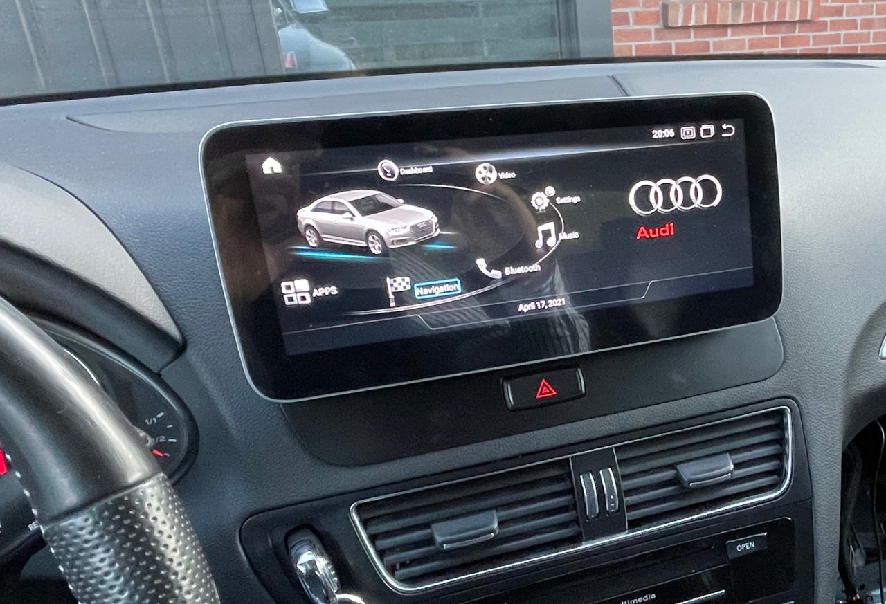

Bonjour Christophe, voici le résultat de l'écran lors de l'appui sur le bouton "Car" de la console centrale ou du Clic tactile sur "Voiture" dans le menu déroulant de la tablette. En complément l'option sélectionnée dans les réglages Usine (les autres options provoquent des affichages dégradés : écran coupé, image déformée, mauvaise qualité...) -

Bonjour à tous, Si ça peut intéresser un futur acheteur, voilà un petit retour sur la tablette suivante après une semaine d'utilisation : https://fr.aliexpress.com/item/4001309206994.html?spm=a2g0s.9042311.0.0.27426c37E1ESnX - Très satisfait du produit ! Excellente intégration dans l'habitacle - Réponses et réactivité du vendeur sur AliExpress - Rapport Qualité/Prix au top : 272 € et pas de frais de Douane lors de la livraison - 3 heures de montage + des heures sur le forum - Modèle 2GB+32GB suffisant pour mon usage GPS/Musique/Vidéos - Ecran 1280*480 au top ! - Fonctionnement parfait en 4G avec carte SIM Micro Data - CarPlay sans fil au top avec l'application Zlink - Compatibilité avec les boutons du volant + Boutons de la console centrale - Logiciel intégré de qualité (voir photo) / Launcher - Possibilité de pointer l'icone "Musique" vers Spotify par ex et l'icone "Navigation" vers Maps - Menu "Usine" plutôt propre (code : 1314), complet (choix du véhicule, image boot, can bus...) avec des libellés clairs et non des chiffres aléatoires - Possibilité de splitter l'écran en 2 nativement pour lancer 2 applications sur l'écran Je vous le conseille fortement ! En espérant que cela puisse durer dans le temps N'hésitez pas si vous avez des questions. Olivier. IMG_9005.MOV -

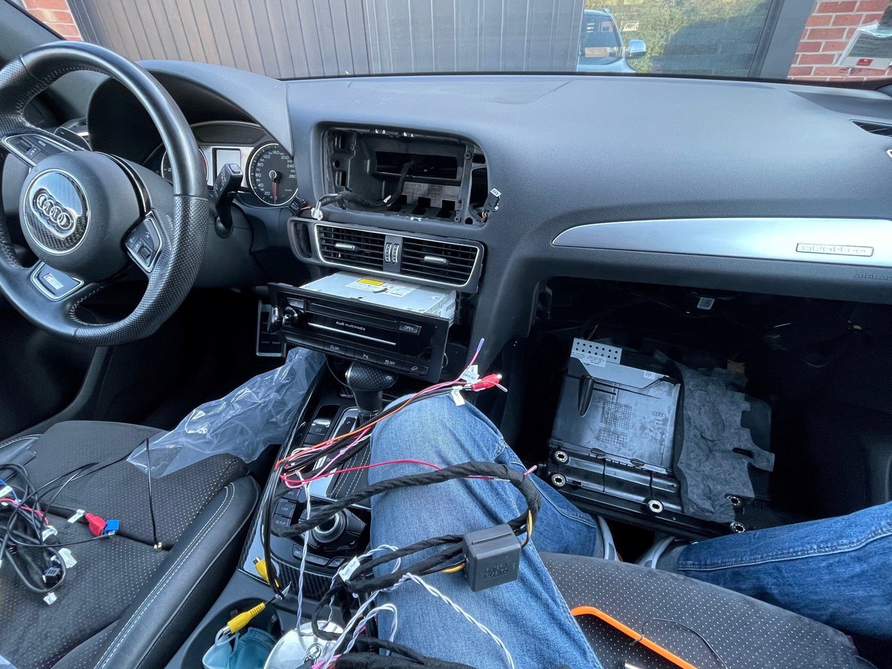

Merci Peleakan !!! En effet j’ai eu un flash en lisant ta réponse ! il y a bien 2 prises sous le MMI à déconnecter délicatement lorsque l’on veut retirer le bloc. C’est mieux lorsqu’on n’oublie pas de les brancher Top ! Est-ce possible de récupérer les boutons et les 2 molettes centrale avec le nouvel écran ? Pour l’instant ils ne S’allument + fonctionnent que sur le mode Voiture du nouveau moniteur. Pour info mon Launcher d’origine AliExpress permet de personnaliser l’icône Musique (vers Spotify par ex) et l’icône Navigation (vers Google Maps ou Waze). J’ai contacté le vendeur pour personnaliser DVR(Parking) et Vidéo (YouTube? Tv ?) Merci encore ! -

Bonjour à tous, Un très GRAND merci à tous les intervenants de ce sujet qui m'ont inspiré pour acquérir l'Ecran Android 10.25 pour mon Audi Q5 de 2013. Après lecteur (et re-lecture er re re...) des 38 pages, je me suis lancé Voilà quelques informations pour cet écran qui est vraiment top et donne une nouvelle jeunesse à la voiture : - Modèle : AUDI Q5 Juin 2013 MMI 3G+ - Autoradio via AliExpress : https://fr.aliexpress.com/item/4001309206994.html?spm=a2g0s.9042311.0.0.27426c37FputVG - € 272,83 avec les frais de port inclus / Pas de frais de douane (coup de chance ?) / Livré en 3 semaines à la maison depuis la Chine - Modèle d'entrée de gamme choisi : 4 Core, 2g+32G - Montage en 3 heures calmement grâce à l'aide du Forum + Vidéos Youtube - Achat en complément d'un câble pour récupérer le GPS de l'auto pour assurer un bon signal (comme préconisé sur le sujet) - Connection de l'autoradio sur la prise Jack de l'accoudoir centrale - Compatible 4G Française ok testé - Carte Sim Data SFR insérée dans l'écran pour autonomie Data - Apple Carplay fonctionne parfaitement sans fil (voir photo) via l'application pré-installée ZLINK - Radio via l'application Radio FR qui permet de streamer facilement les radio sans passer via MMI - Les Apps installée et utiles : Google Map, Waze, Spotify, Youtube, La Chaine Météo, Radio FR, Equipe, SFR TV 8... - J'ai testé Car Laucher Pro qui est vraiment TOP pour personnaliser la page accueil ! mais je suis revenu sur le Launcher d'origine afin que l'écran puisse démarrer plus rapidement (pas de double boot) et basculer sur CARPLAY via Iphone 12 qui dispose d'une fluidité incomparable ! Tout fonctionne très bien, on à vraiment l'impression d'un produit "Origine" car l'intégration à l'habitacle est propre et soignée ! SEUL SOUCI, et là je besoin de votre aide Mon radar de recul + avant ne fonctionne plus : pas de Bip ni d'image...(voir photo jointe). Je n'ai pas de Rear Caméra et lorsque je passe la marche Arrière un écran se lance Voiture + Icone Radar mais les Radars ne réagissent pas à l'approche d'obstacles... sur l'ecran MMI, la partie "Aide au stationnement" est grisée et je ne peut pas faire de modification Je veux juste retrouver mes BIP + ICONES dynamiques via MMI ou nouvel Ecran... De plus, mes 4 boutons A OFF / Parking / Antipatinage ne fonctionnent plus non plus. C'est le seul problème que j'ai pour être entièrement satisfait en tout cas REMARQUE : la molette + boutons centrale s'allume et fonctionne uniquement lorsqu'on utilise la fonction "VOITURE" (simulation MMI) de ce nouvel ecran. Merci par avance pour votre aide ! Oliv. -
