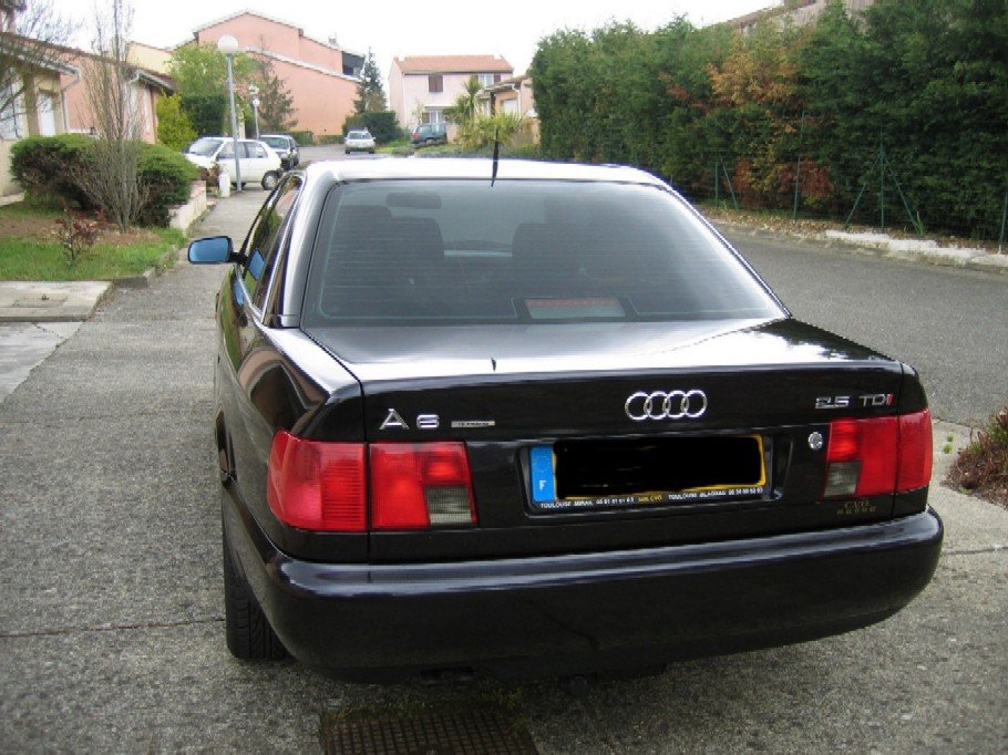

Effectivement çà n'a pas marché,je n'arrive pas à joindre plusieurs photos.... Si un habitué pouvais m'aider,merci par avance! @+ Jo
[attachmentid=15610] Salut, C'est mon premier essai sur ce site,désolé par avance si je me plante... @+ Jo
