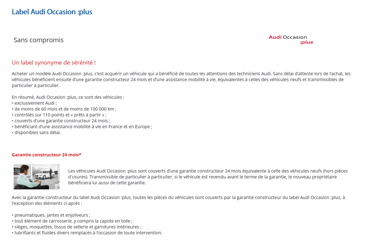

Je profite de ce sujet sur Audi Occasion Plus, pour poser une question : Lorsque l'on achète une Audi Occasion :Plus, il y a 110 points de contrôles effectués. Avez-vous eu en votre possession le détail de ces 110 points de contrôles ? Pour ma part, je n'ai rien reçu, mis à part une attestation de remise en état VO (changement pneus / batterie) Où il est inscrit 110 points de contrôles. Je trouve cela pas très pro, de ne pas avoir eu le détail des points de contrôle ... Merci de votre retour
Hello Cela n'est que mon avis perso, d'autres personnes peuvent y voir des côtés positifs à la LOA. La LOA permet principalement aux personnes de payer des loyers moins élevés qu'en Achat à crédit. Par exemple: Véhicule de 30 K€ neuf avec apport de 10 K€ et une Option d'achat à X mois/ X kms de 10 K€. Tu ne finances que 10 K€ sur les X mois en LOA Au lieu de financer 20 K€ sur les X mois en crédit classique. donc en cout mensuel, cela te parait avantageux. Seulement, au bout des X mois, deux cas de figure : 1) tu rachètes le véhicule pour 10 K€ et quand tu fais le calcul de 10 K€ d'apport + les loyers + les 10 K€ d'option d'achat, cela te reviens beaucoup plus cher que les 20 K€ financés en crédit classique + Intérets. En plus, tu devras certainement refaire un emprunt pour financer la levée d'option, donc çà va encore plus chiffrer au total, le montant global des intérêts du contrat et du financement pour la LOA va être énorme. Et refaire un emprunt pour un véhicule de 36/48 mois, certainement plus couvert par une garantie, c'est risqué, un gros pépin et c'est la cata ... 2) Tu ne lèves pas l'option d'achat, tu rend le véhicule mais attention, à chaque griffes, pneus usés ou kms en plus selon l'estimation au moment de la levée d'option, tu es facturé. Et en général, ils ne loupent pas le client à ce moment là Sauf si tu repars sur un véhicule chez eux, là tu peux négocier. Le seul avantage que je vois à la LOA est de s’arranger pour avoir un faible apport, tous en gardant des mensualités correcte et rendre le véhicule à son terme pour en reprendre un autre. Mais en faisant attention au point N°2 ci dessus. il existe aussi la LLD où c'est de la location pure avec restitution obligatoire. Mais très contraignant en terme de kms parcourus.
hello Il est bien spécifié deux fois que la garantie Audi Occasion :plus est transmissible de particulier à particulier. Aucune mention d'un délai de 10 jours, il faudrait demander les conditions générales de ventes de l'audi Occasion :plus pour vérifier ce qu'ils prétendent. Pour info, je possède un véhicule sous Audi occasion :plus et je n'ai reçu aucun contrat pour cette garantie. Elle est directement liée au véhicule pour X mois ...
