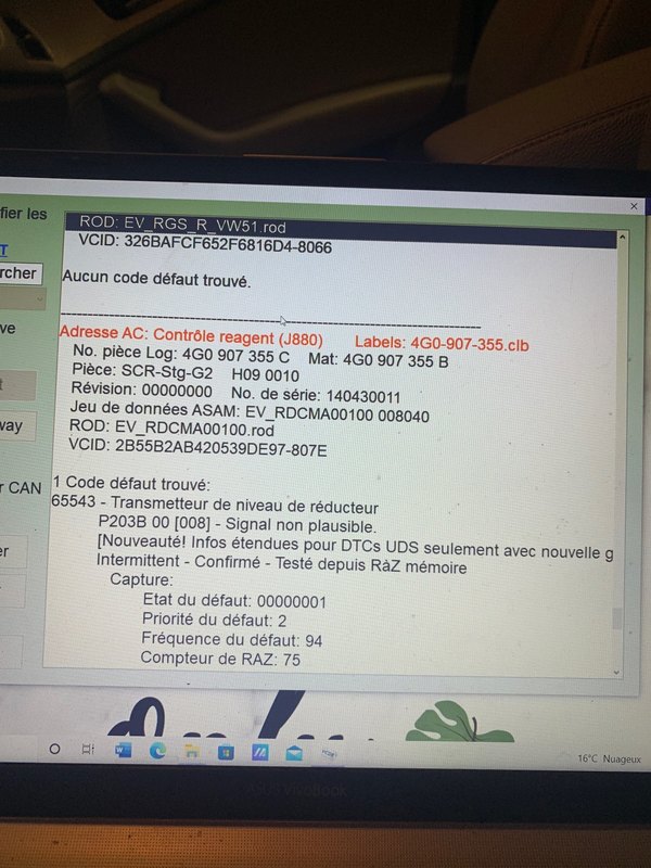

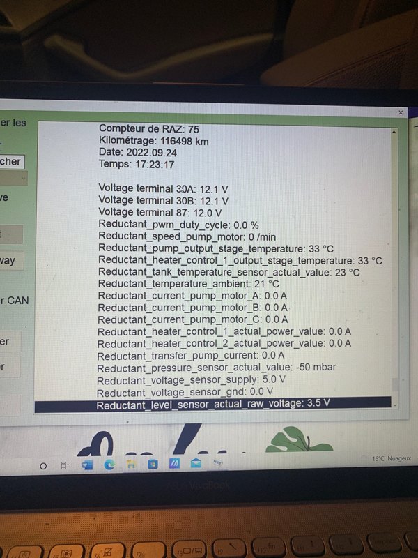

Problème transmetteur niveau de réducteur
Bibi033 a répondu à un(e) sujet de Bibi033 dans A6 C7 / A6L C7 / allroad C7 - (2011 à 2018)
J’ai ressorti la voiture ce soir et là, surprise plus de voyant moteur allumé. J’ai fait mon trajet environ 40 km, il ne c’est pas rallumé. En arrivant chez moi j’ai repassé un coup de VCDS pour effacer le défaut avec succès alors qu’avant je ne pouvais pas. Va comprendre sûrement un bug du calculateur on Véra bien si le problème revient. -
Voyant moteur orange persistant sur A6 Allroad TDI 3L
Bibi033 a répondu à un(e) sujet de blubbhome dans A6 C7 / A6L C7 / allroad C7 - (2011 à 2018)
Salut, à mon avis tu a le même style de problème que moi. Le système adblue qui fait des siennes. Si c’est ça, d’après ce que j ai compris tu peut rouler, le système et indépendant il sert juste à réduire la toxicité des gaz quand le fap régénère. Moi c est la sonde du niveau de liquide qui est en défaut, qui est sur la pompe et la pompe vaut 1000 euros et on la trouve neuve que chez Audi. j’ai posté un sujet pour voir si je pouvais réinitialiser le système et comment pour voir si c est pas un bug sinon je suis bon pour une pompe. Mais c est vrai qu’avec un VCDS c’est le top. -
Oui elle es sur la pompe et ne ce détaille pas faut changer la pompe que l on trouve que chez audi à 1000 euros donc si quelqu’un peut me dire comment faire pour essayer de faire un reset pour voir si ça regle le problème avant de la changer. Merci -
