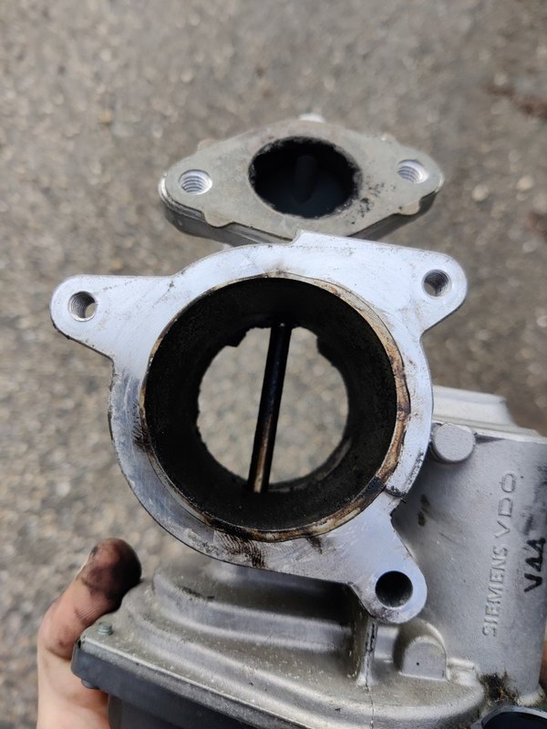

Salut je ne suis pas en mesure de donner un retour par retour à ma panne puisqu'elle ne se produisait que lorsqu'elle le souhaitait alors on verra avec le temps si çà revient ou pas . Mais une chose est certaine le changement semble apprécié par la voiture j'ai la pêche 500 trs plus tôt et çà tourne mieux . Je n'ai pas pris de photo mais j'ai remarqué qu'il y avait 4 dents de cassées sur le mécanisme de la vanne j'ignore si cela pouvait être source de problème. J'en ai profiter pour changer mes disques avant mais je n'ai pas pu faire les arrières car j'ai reçu des 255 mm alors que la mienne est en 245 donc impossible de monter la chape de l'étrier. -

Merci Léon, étant donné que cette vanne fait partie des problèmes connus et que personne ne semble passé a travers je vais la changer en préventif et avec un peu de bol ça sera du curatif 😉si ce n'est pas le cas j'aurais éliminé une cause possible et cela m"épargnera une panne future . Mes remerciements et bonne journée. -

[2.0 TDI 140] - Perte puissance
Fabiian a posté un sujet dans A4 B7 / A4 B7 Cabriolet - (2004 à 2007)
Bonsoir a Tous Je possède une B7 2.0 140 depuis bientôt deux ans et qui a 250 000 kms ,elle m'apporte toujours entière satisfaction mais je fais face a un petit problème. En effet de temps en temps la voiture semble se mettre en mode dégradé , elle ne dépasse plus les 3000 tours et cela même si aucun voyant ne s'allume. Il me suffit de m'arrêter de couper et remettre le contact et çà disparait parfois pendant des semaines. Seulement lorsque cela se produit en montée sur autoroute c'est fort inconfortable comme situation L'ayant emmenée au garage (multimarque) pour la révision hier je lui en ai parlé et il ma diagnostiqué sans plus de recherche que c'était typiquement symptomatique des turbos à géométrie variable défaillant et qu'il fallait prévoir de le changer . Je sais que n'ayant pas de données de diagnostique a vous fournir je ne peux m'attendre à un diagnostique de votre part , mais je souhaiterai savoir si le sien vous parait cohérent . En vous remerciant de l'attention portée a ce message . (PS) j'ai cherché sur le forum et google mais le nombre de réponses variant du tout au tout j'ai préféré exposer simplement le problème ici en espérant une réponse tout aussi simple . -
