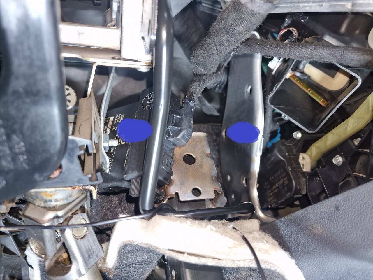

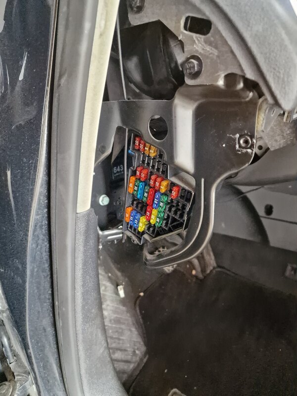

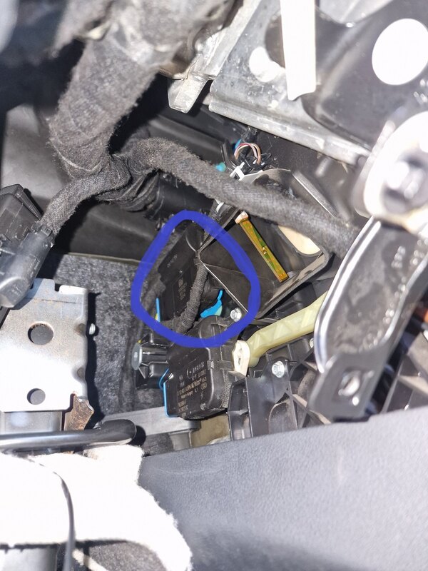

Bonjour à tous , j'ai essayé de faire un petit tuto pour les "débutants bricoleurs" comme moi : - CHANGEMENT SERVOMOTEUR DÉGIVRAGE V107 pour audi A3 8p facelift de 2009. Le problème étant que je n'avais plus d'air qui sortait de la grille au niveau du pare brise pour le dégivrage-désembuage. Au départ je pensais démonter le tableau de bord, mais j'ai essayé une autre technique qui s'est avéré efficace. La preuve la soufflerie de mon dégivrage refonctionne * sur le papier il faudra démonter 5 pièces - cache fusible ( facile se déclipse) - protection sous volant ( facile 3 vis ) - "tuyau de ventilation" ( facile 1 vis) - " barre métallique avec boitier" ( 4 vis mais bien cachées ....là ....il faut de la patience et des petits doigts) : le plus difficile ( car je n'ai pas enlever la console centrale) La position de travail n'est pas évidente sur la photo le boitier est déclipser du montant métallique. Le servomoteur est derrière ce montant métallique... - le servomoteur V107 ( 3 vis difficile d’accès également , mais faisable aussi avec de la patience ... des petits doigts et être souple par rapport à la position de travail. Et voilà, le tour est joué....
