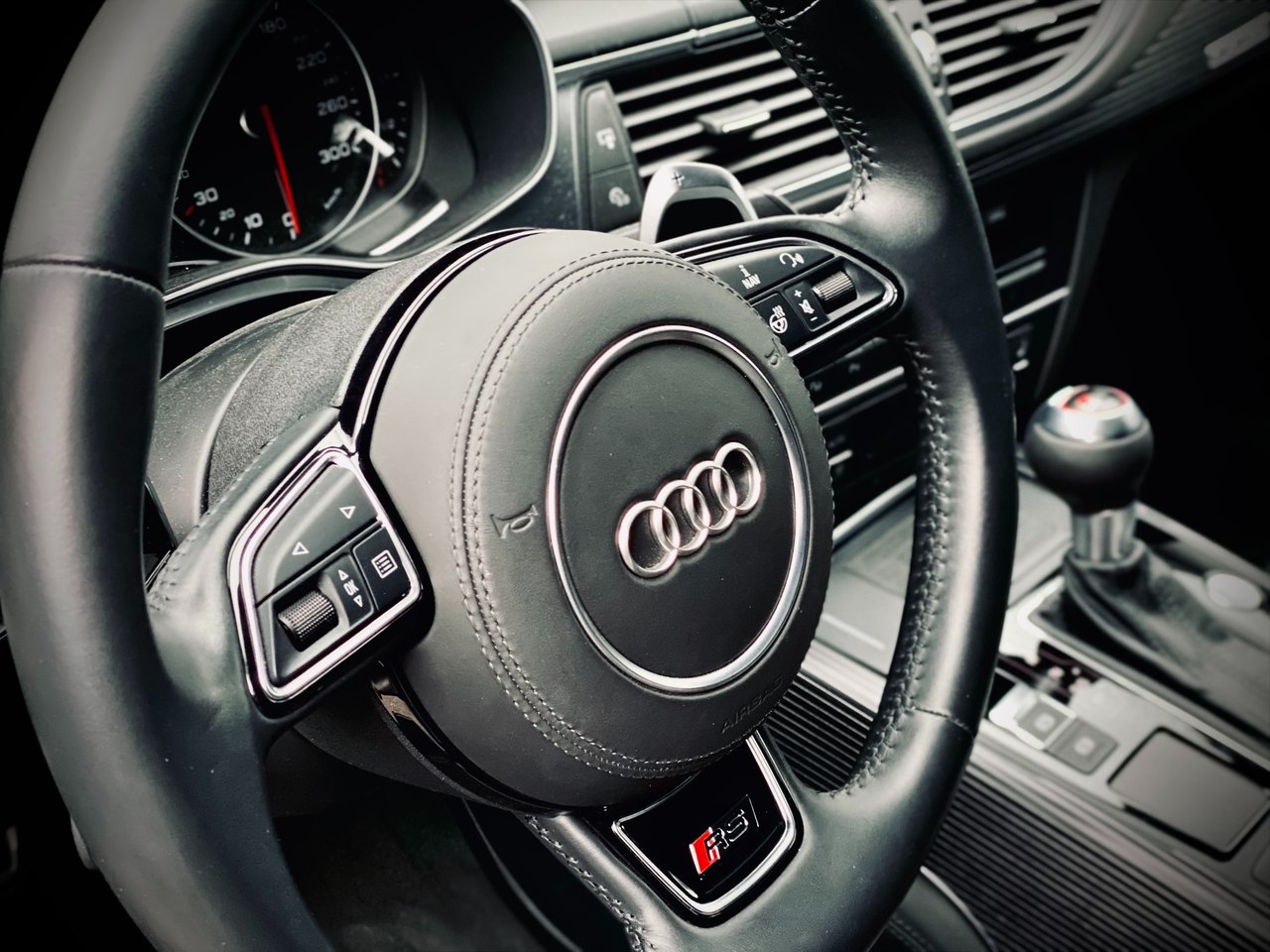

Merci Carlos. Je t'avoue avoir hésité Alain mais avec la carrosserie RS le pommeau RS colle mieux. J'aurais choisis le S-tronic à coup sûr si j'avais eu une finition s-line. J'ai aussi posé un pédalier Aluminium Ali'. J'ai réussis a l'installer sans démonter aucune garniture. Par contre je trouve quand même la qualité pas top, j'avais déjà la pédale d'accélérateur aluminium donc j'ai pu comparer. Prochaine étape, poser les palettes RS en aluminium et l'insert bas du volant. -

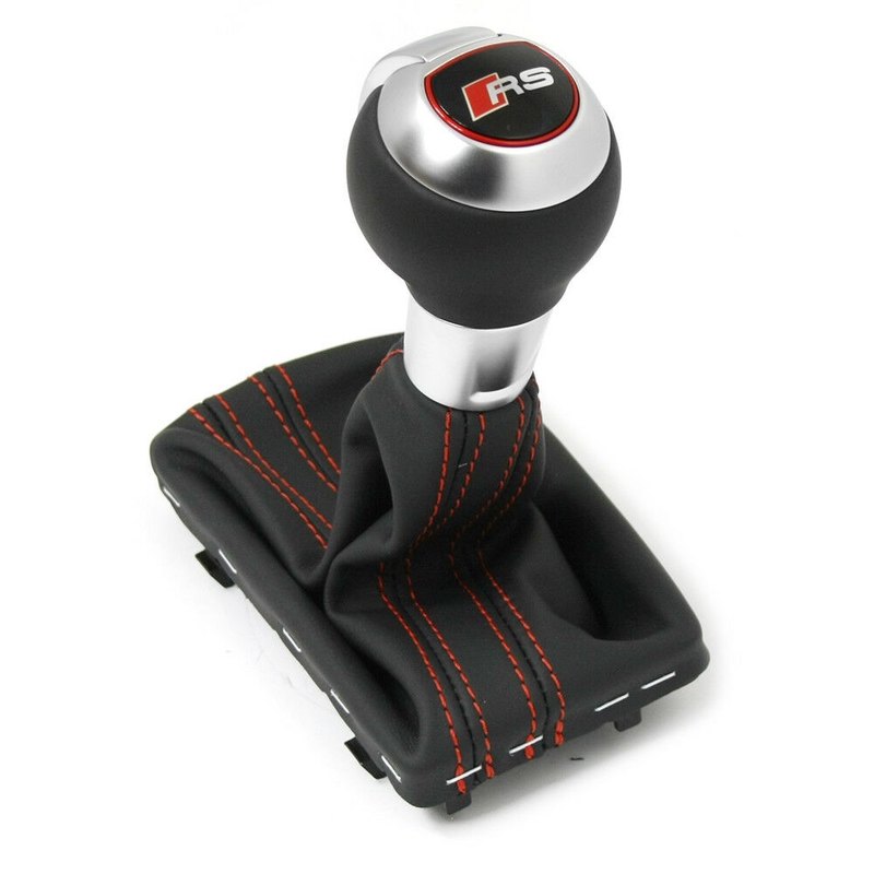

J’ai posé mon pommeau RS aujourd’hui. Une vrai galère! L’idée c’était donc de récupérer le soufflet de mon pommeau d’origine et adapter un pommeau siglé RS de RS3 (car c’est le seul que j’ai trouvé en cuir lisse pour matché avec mon volant) J’ai passé au moins 2 bonnes heures pour comprendre comment séparer le soufflet de mon pommeau d’origine sans tout casser... Il faut donc faire sauter l’insert en cuir qui recouvre le pommeau au niveau de la paume et ensuite tourner la bague de 90° qui vient verrouiller le soufflet sur la tige du pommeau. Cette bague est plate sur un côté et bloqué par ce fichu insert. J’ai ensuite assemblé mon soufflet avec le pommeau RS. Seconde galère, le trou en haut du soufflet est plus large que celui du pommeau RS, obligé de faire 2 petits plis de chaque côté entre les coutures pour rattraper la différence. Et là ultime galère quand tu penses que t’as fait le plus difficile , la petite goupille en metal du nouveau pommeau (le machin qui rentre dans la tige en plastique du levier de vitesse) n’est plus dans sa position « verrouillée » et se balade dans tous les sens. Il faut donc tirer comme un malade sur la gâchette pour y passer un petit tournevis plat. ensuite par effet de levier il est possible de ré enclencher la goupille en position d’usine. Ça se fait quasiment à l’aveugle et si j’avais pas eu mon ancien pommeau à moitié démonté j’aurais jamais compris qu’il est possible de verrouiller ce machin dans la gachette... Sans ça, la goupille ne peut pas rentrer dans la tige car elle n’est pas suffisamment en retrait par rapport à l’axe de la tige. Donc au moment d’enfiler le pommeau, la tige vient relever la goupille... -

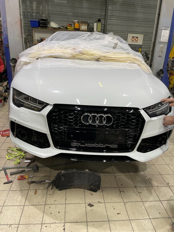

Mince vous m’avez mis le doute du coup, si j’avais su j’aurais pris un oem direct parce que franchement c’était un gros bordel pour le pare-chocs. Le carrossier a du refaire quasiment l’intégralité des fixations des capteurs car rien ne tombaient correctement et même recréer les 2 trous pour les capteurs (de stationnement?) latéraux. J’en ai 6 et y’en avait que 4 sur le pare-chocs... J’espère qu’Audi va arriver à régler correctement l’ACC... je sais pas si il existe différents niveaux de qualité, j’ai pris le mien sur autodc parce qu’ils en avaient en stock et qu’ils posent aussi les kits qu’ils vendent mais je pense que celui là ils ont pas du en poser bcp 🤣 https://pieces-autodc.com/pare-chocs/24777-pare-choc-avant-complet-look-rs7-pour-toute-audi-a7-4g-s7-4g-14-17-facelift.html?search_query=Rs7&results=18 j’ai du racheter la calandre compatible camera avant et vision nocturne sur Alibaba par contre. Donc pour moi si t’as pas trop de capteurs tu peux t’orienter vers de l’adaptable sinon prend en un d’orgine mais du coup faudrais verifier si c’est bien plug&play. J’avais pris aussi la valence et les jupes latérales sur autodc mais la qualité était vraiment pas ouf. J’ai tout renvoyé et recommander sur xenonz-UK et là pas de problème pour la pose. La valence il faut juste chauffer un peu au decapeur et les jupes latérales reprennent les fixations d’origine (par contre faut déposer les 4 portes 🤣) -

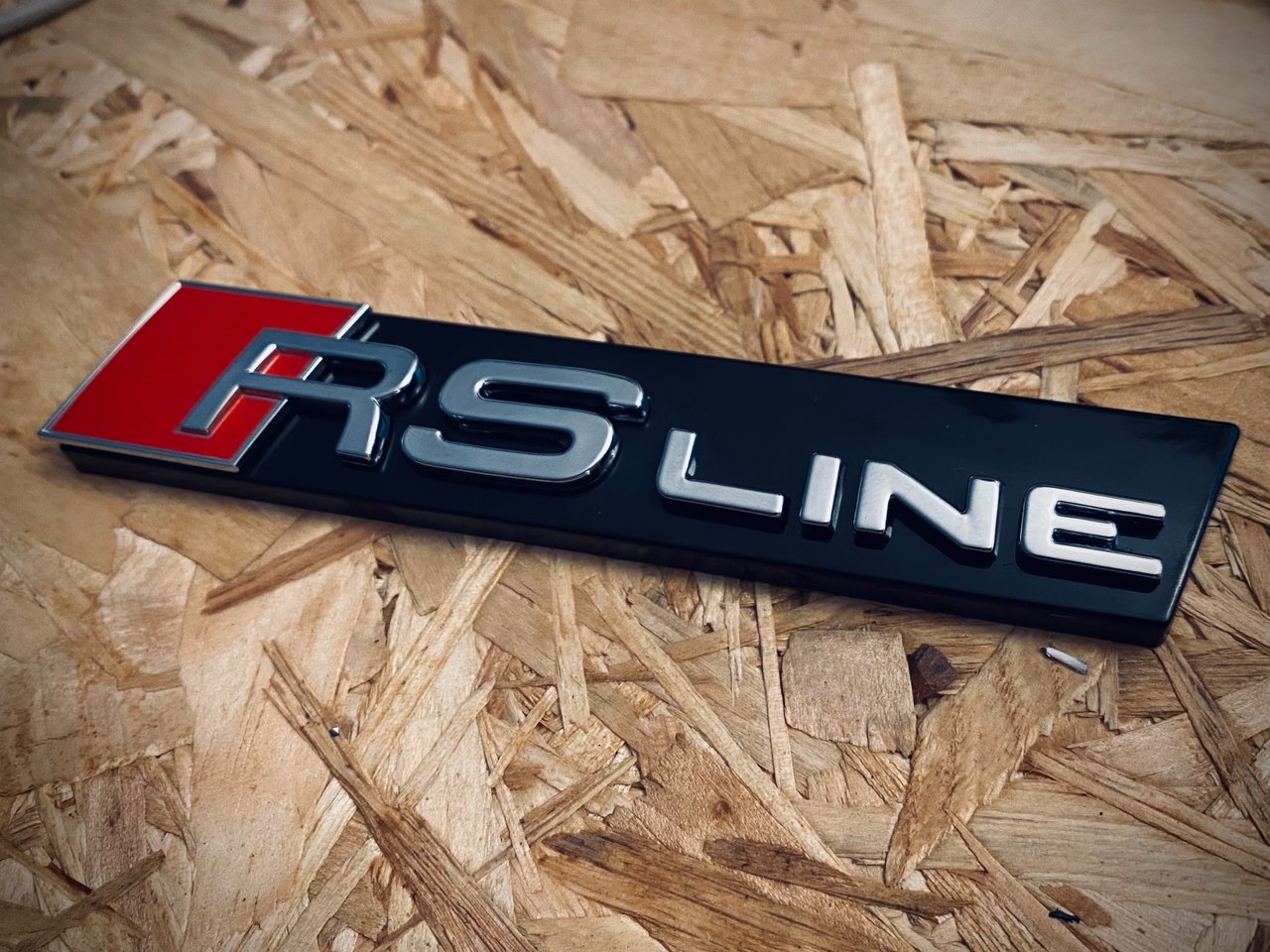

Merci Alain Alors le RS line est droit il est aligné sur le grille (sûrement le capteur photo) mais tu as raison je vais sûrement le remplacer par le badge audi sport (celui de la R8) pour un avoir une petite touche de rouge. Pour la cam le problème c’est qu’il va falloir re-déposer le pare-chocs pour accéder au support de la camera et vu comment c’était une galère pour le poser... Pour l’ACC le calibrage a justement été fait en concession audi et ça a fonctionné 30km... -

J’ai enfin récupéré la voiture! Ça change vraiment tout! Par contre la camera avant pour l’aide au stationnement est mal orienté (trop haute) et le plus problématique le réglage des capteur AAC et breaking guard c’est mis en défaut après 30km sur l’autoroute... J’espère qu’ils vont arriver à tout faire fonctionner sinon je remettrais un pare-chocs OEM s-line. Ne plus avoir de régulateur c’est pas envisageable. En attendant, quelques photos après un bon nettoyage à la main -

Oui c'est justement pour faire poser tout ça que je l'avais déposé au garage (Pare-choc avant+bas de caisse+valance) Sauf que 5min après l'avoir déposé, un livreur l'a percuté à l'avant en faisant une marche arrière... Point Positif, l'assurance du livreur ne sait pas que le pare-chocs devait être remplacé donc elle va en quelque sorte financer l'intégralité des modifs -

Je connaissais pas Ekta, merci pour l'info! Pour le pommeau, comme tu le dis, je pensais récupérer uniquement la "pomme" et l'adapter sur mon pommeau d'origine. j'aurais aimé un RS mais impossible a trouver en cuir lisse pour matcher avec mon volant. Sinon j'aurais pu trouver un volant de RS7 comme toi mais ma femme ne peut plus se passer du volant chauffant... Donc je me rabat sur les palettes de RS J'en ai trouvé d'autre en vente sur Ebay ou il confirme la compatibilité donc ça devrait le faire Plus qu'a commander en espérant que c'est pas trop compliqué de démonter le volant... Sinon je récupère la voiture mardi après le passage en concession pour le réglage des capteurs ACC. En attendant : -

Merci tout le monde! J’ai hate de récupérer la belle et vous partager de nouvelles photos! Surement début de semaine prochaine :) Sinon j’ai repéré ça: https://www.cars-equipment.com/en/shop/gear-knobs-2/oem-8ud713139tah-gear-knob-for-audi/#prettyPhoto/ Et ça: https://www.cars-equipment.com/en/shop/shift-paddles-3/oem-8v0951523inz-audi-rs-flat-bottom/ Quelqu’un sait si c’est compatible avec mon modèle? Merci -
