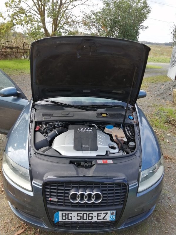

Merci Smeldeplomb Quand on a fait le test roulage, il a regardé ce qui faisait du yoyo en même temps que le compte tour et c’était l’EV de pression d’huile. Le mécano s’est renseigné pour commander et le fournisseur lui a dit qu’il y avait également le convertisseur. Il m’a donc fait un devis reconditionnement convertisseur et reconditionnement mecatronique ( et ça pique ). Comme tu dis tout fonctionne bien et je n’ai que ce problème en décélération sans vibration. Je vais donc faire reconditionner mon convertisseur. Merci pour tes explications détaillées. -

Salut A l’arrêt moteur au ralentit, capteur sorti arbre moteur ( 800 tr/min ) et capteur arbre BVA ( 800 tr/min ). Mon mécano propose reconditionnement mecatronique et convertisseur, je voudrais faire le convertisseur en 1er ( les € tombe pas du ciel ) et attendre mais il est force de proposition « comme la boîte sera en bas autant faire le mecatronique. » Concernant les autres spécialistes que j’ai eu au tel alors : - Reconditionnement complet 4500€ car ça peut venir du convertisseur, du mecatronique et des disques de frictions - Convertisseur - Convertisseur - Convertisseur et disque de friction Bref une fuite d’huile quelque part qui met en vrac la solenoid de pression d’huile . C’est à en perdre la tête..... J’ai ce symptôme en régime descendant et légèrement en stabilisé mais seulement 1 ou 2 fois en accélération mais très léger. Vu que le mecatronique n’a rien changer pour toi, je vais continuer à négocier avec mon mécano pour faire uniquement le convertisseur après tout c moi le client lol A bientôt -

Re, Au diag rien, juste l’aiguille du compte tour qui fait le yoyo. On a fait en 1er la vidange mais rien n’a changer et lors d’un test routier on s’est rendu compte que la solenoid de régulation de pression faisait le yoyo aussi Donc mon mécano ( pas de concessionnaire) a demandé à son fournisseur la pièce détachée et le fournisseur lui a conseillé de changer le convertisseur aussi Un autre spécialiste me parle aussi de jeu dans l’arbre principal qui peu provoque aussi une perte de pression -
Bonjour à tous, Voilà ma belle souffre de l’aiguille folle du compte tour. Verdic changement convertisseur, kit joint et solenoid du mecatronique. Elle a 221000 km et je ne sais pas quoi faire... Est-ce vraiment increvable et que passé cette maladie, elle repartira pour 100000 km. J’ai besoin de votre aide et de votre expérience. Merci a tous
