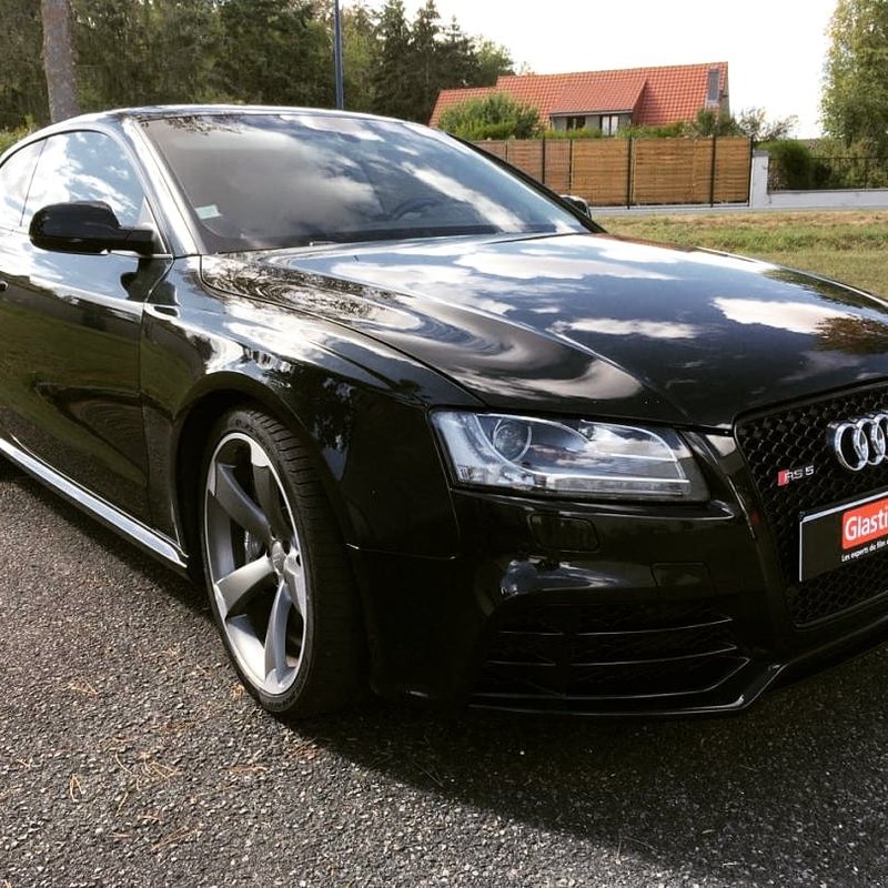

Xabaluc a modifié sa photo de profil

Pseudo : Xabaluc Prénom : Lucas Age : 25 Localisation (Ville ou Département/Région ou Canton, évitez d'être précis) : Aube Métier/Etudes : Militaire Vos voitures actuelles : Audi RS5 4.2 V8 phantomshwarz de 2011 Renault Trafic 2 (ça sert toujours) Vos anciennes autos : C4 série Sebastien Loeb, Mégane 3 RS parmis d'autres voitures lambdas Des passions : Motocyclisme Comment avez vous connu ce forum ? Grâce à google Pourquoi êtes vous inscrit ? Échanger avec des passionnés de la marque, de mécanique, des Rennsports et autre Votre première impression ? Autres (texte libre)... :
