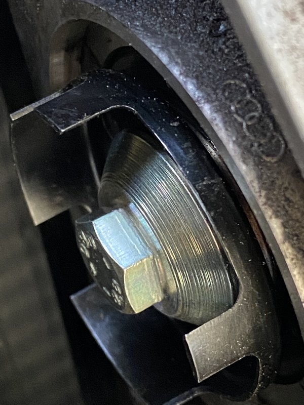

  3. Bonsoir aujourd’hui je me suis penché sur une mauvaise masse j’ai trouver le fils - du faisceau qui vas au capteur « rafistolé » j’ai donc couper et re souder proprement. j’ai tester mes 3 fils qui arrive au capteur et tout est correct une bonne continuité pour le moins et une différence de potentiel pour les autres donc pas de soucis niveau faisceaux ( heureusement) En revanche en démontant le capteur j’ai remarquer ceci (photo) es normale ? et je ne sais absolument pas si se son des soupapes à ouverture variable merci
