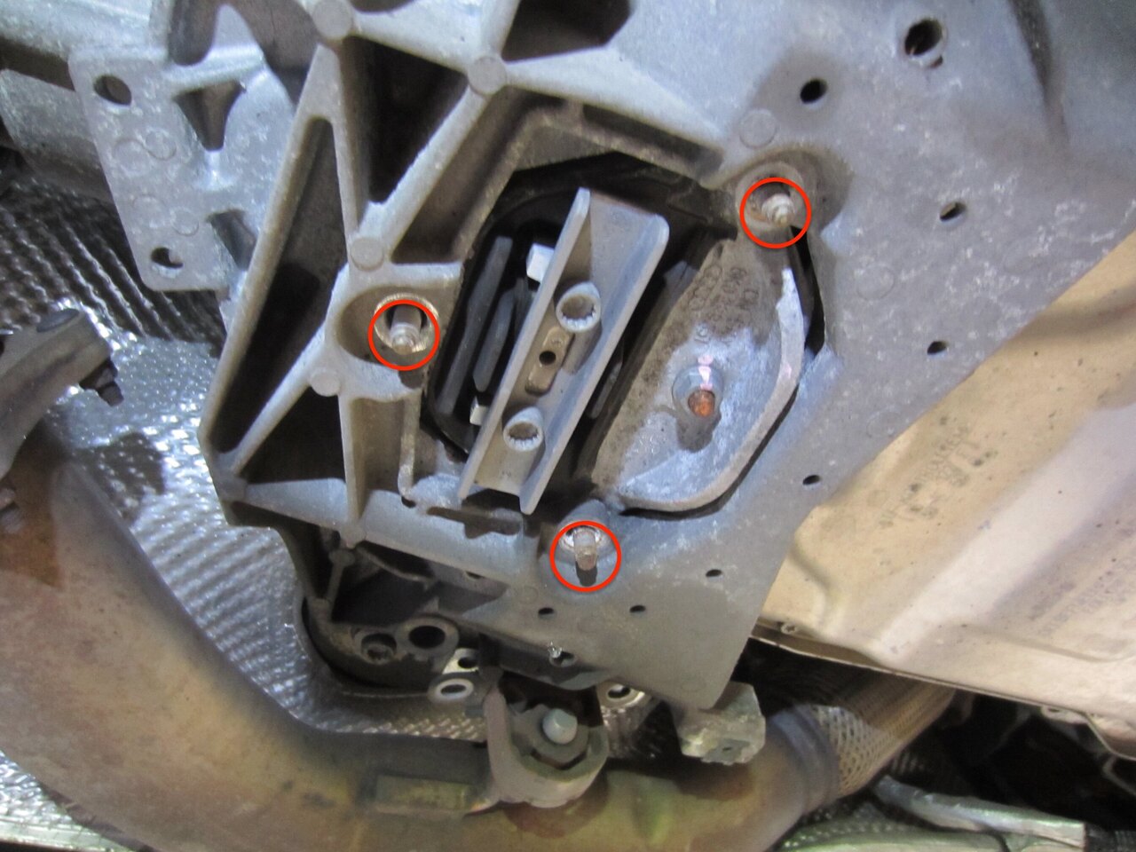

Vidange partielle Boite Tiptronic sur SQ5 313cv de 2014
cbah78 a posté un sujet dans Q5 / SQ5 / SQ5 Plus - (2009 à 2017)

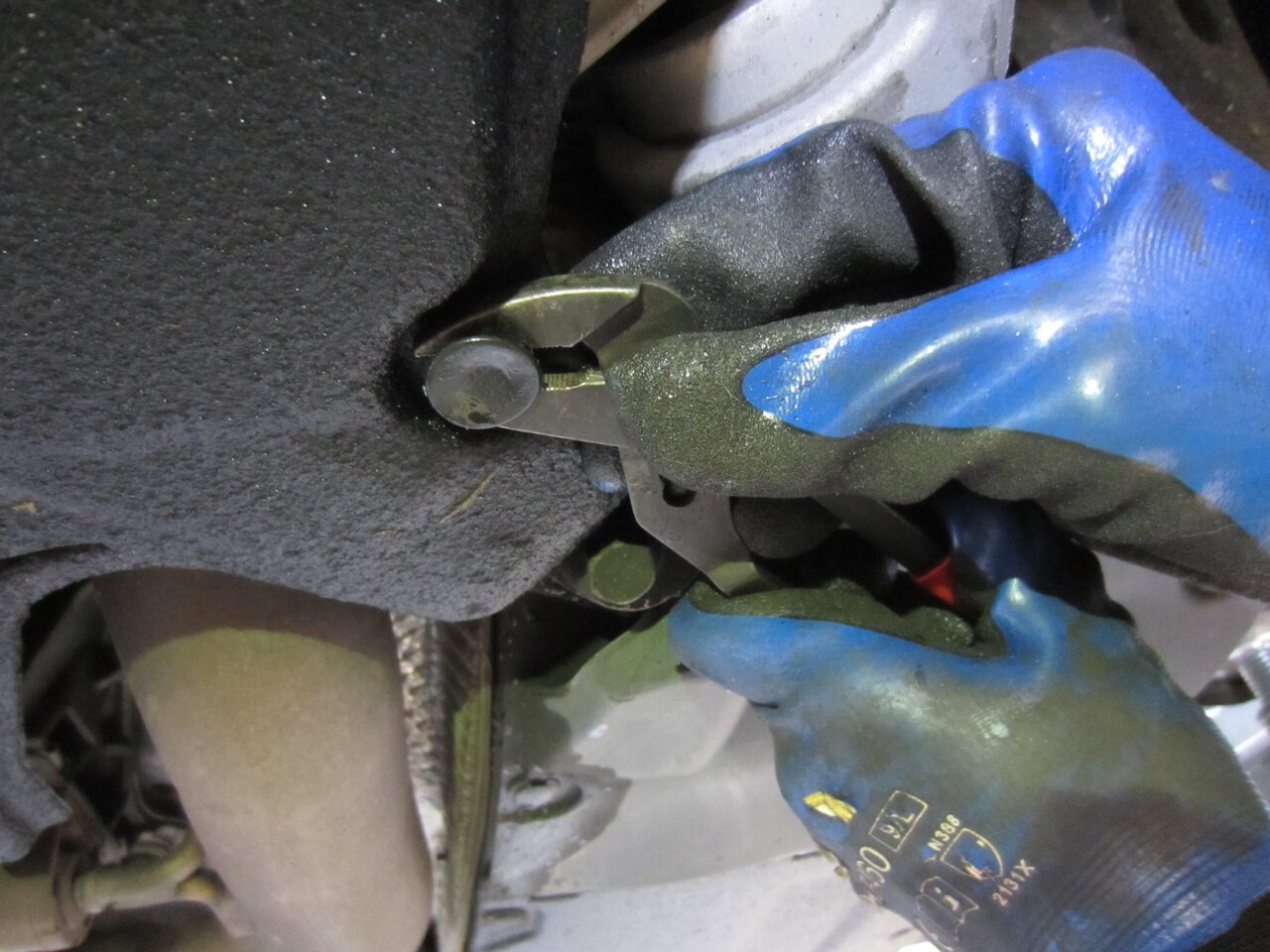

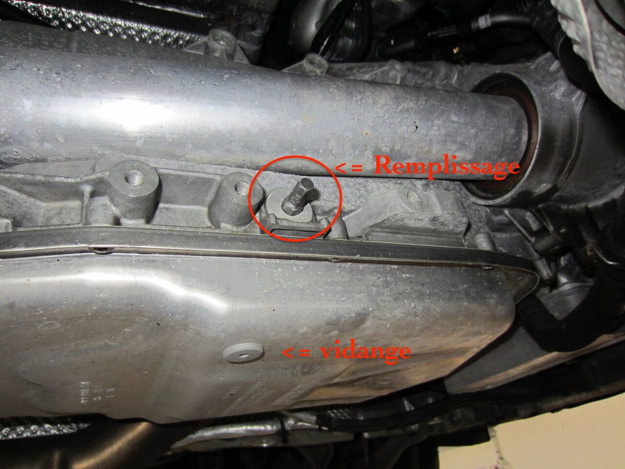

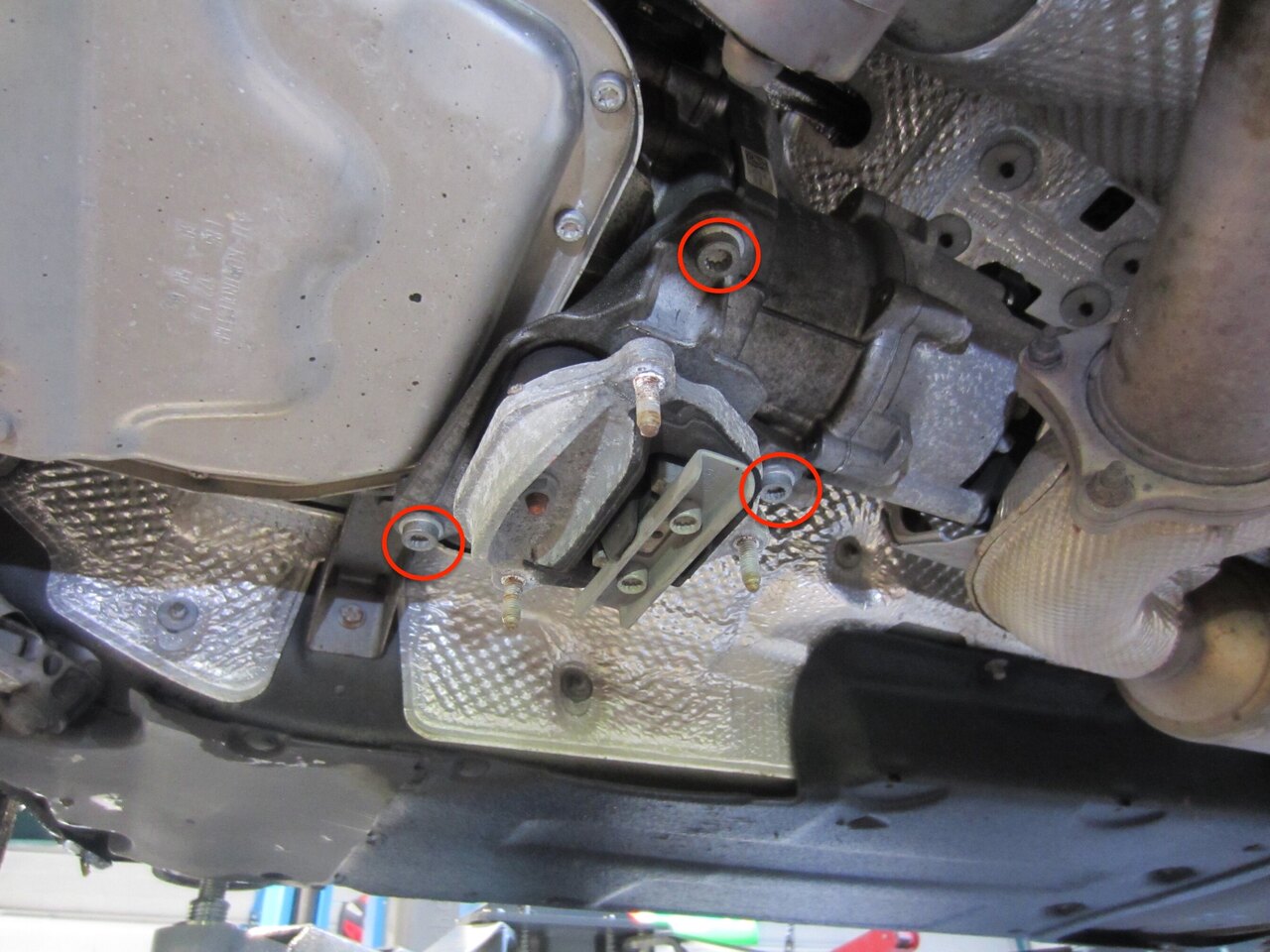

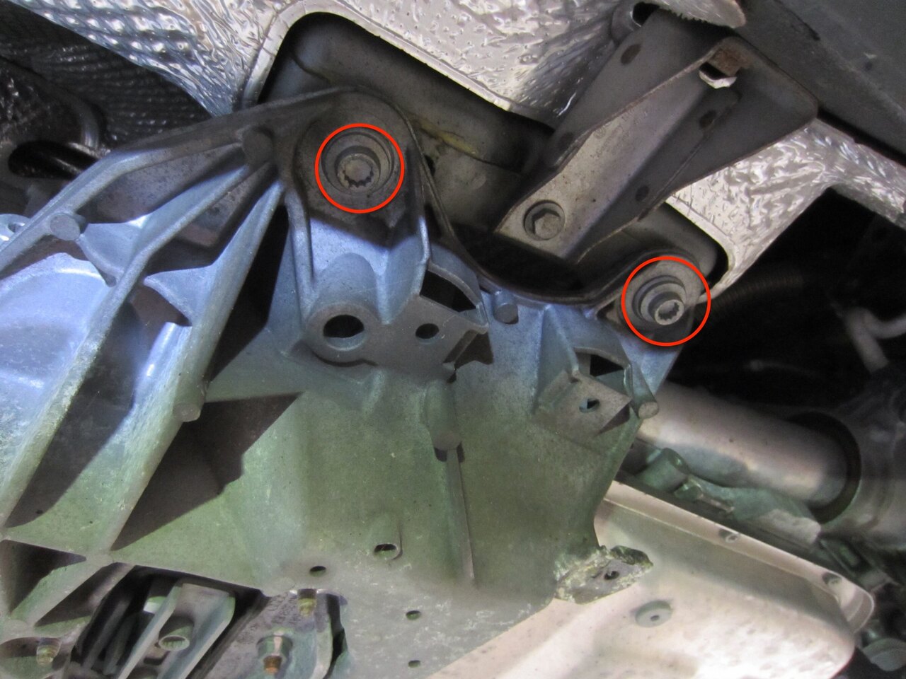

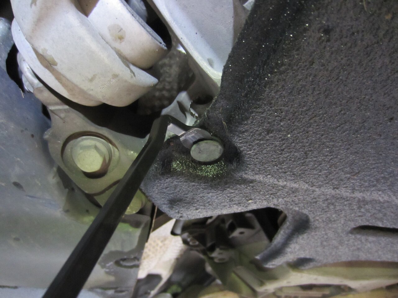

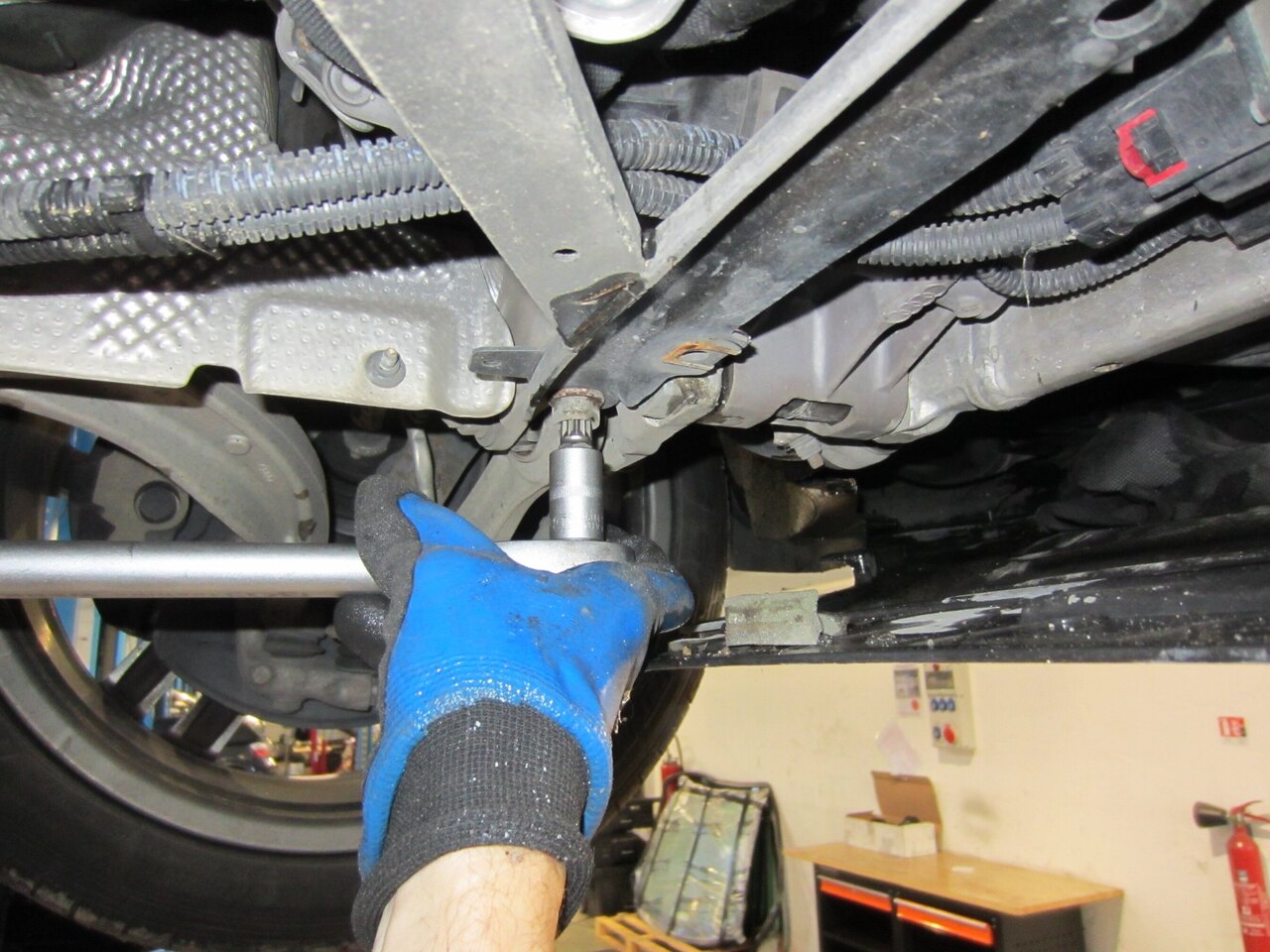

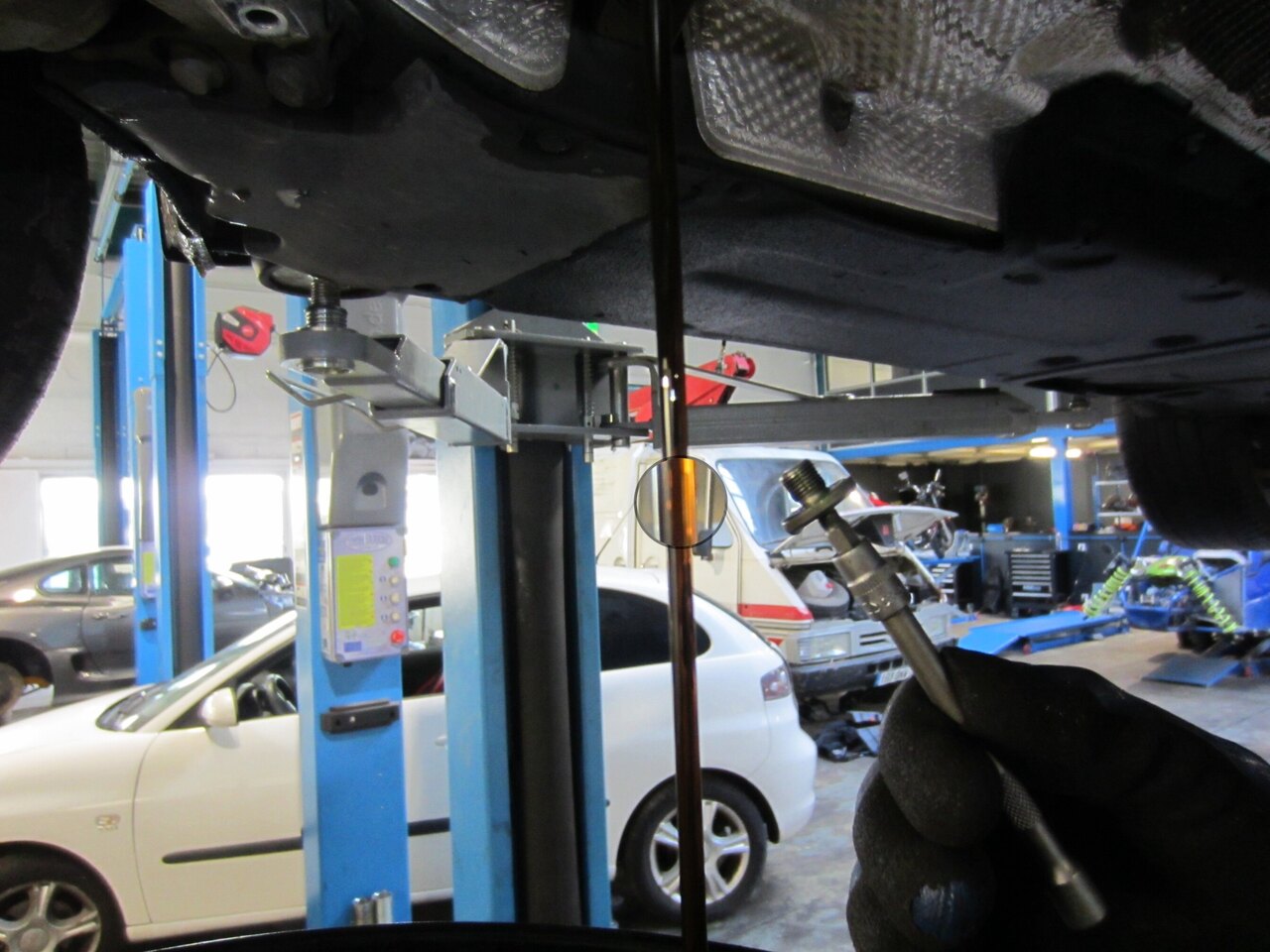

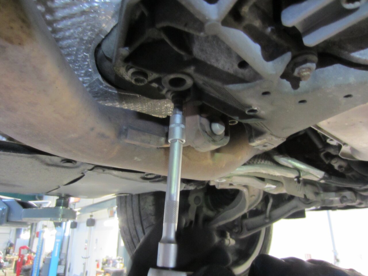

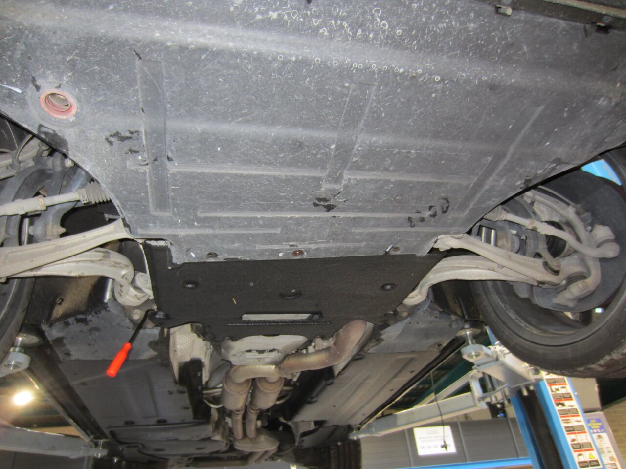

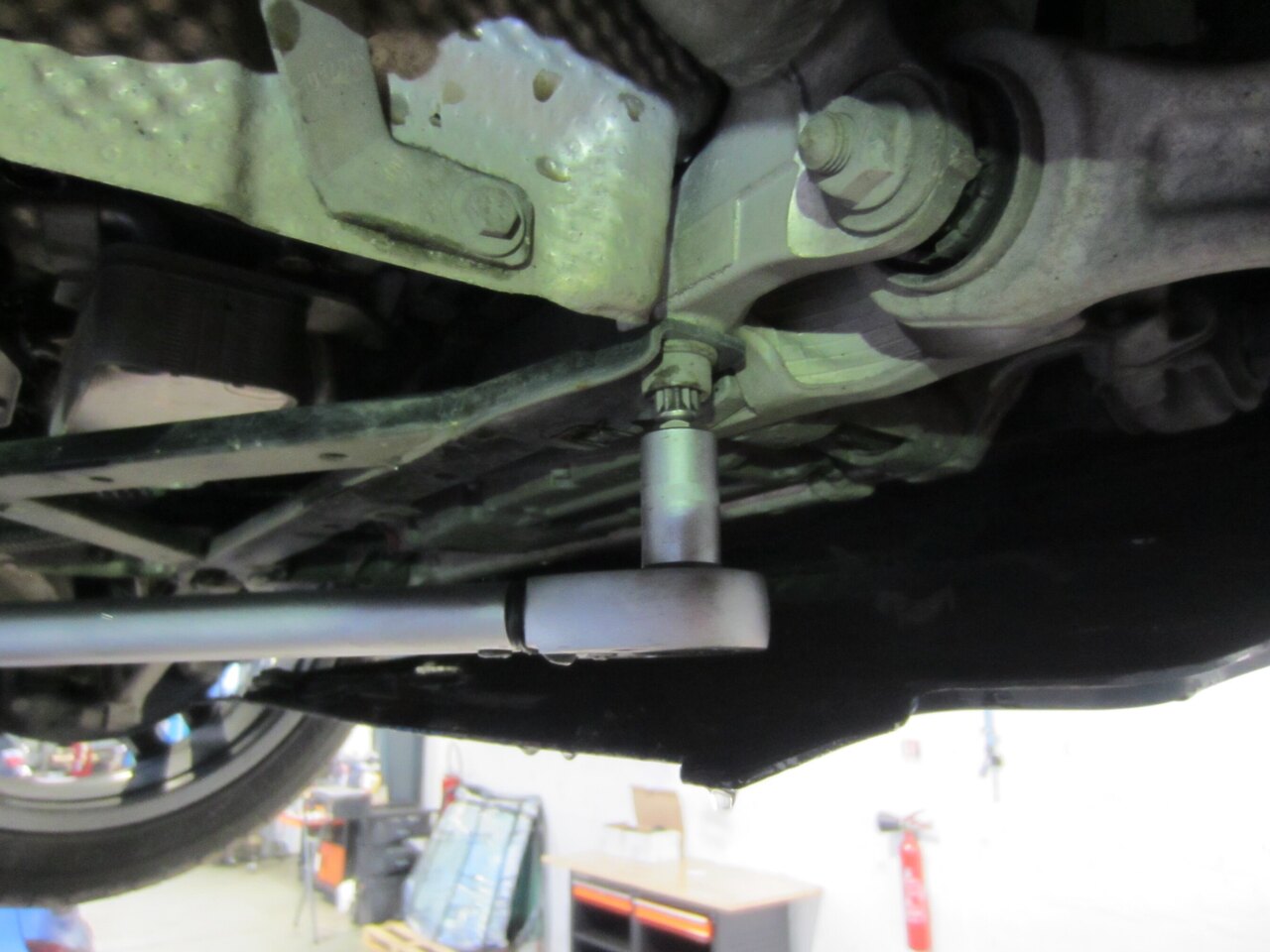

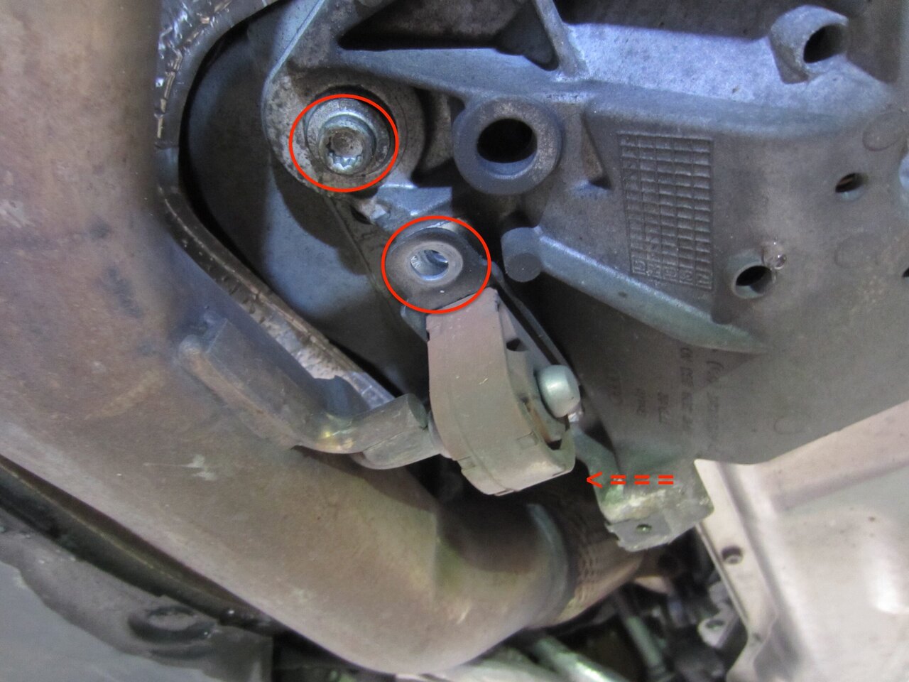

Hello la Comu. Apres avoir changé les joints cuivres des injecteurs, je me suis attaqué, avec l'aide de Philippe C., à la vidange de la boite. Le véhicule à 118 000 Km. Aucun signe de dysfonctionnement, c'est du préventif. Philippe et moi avons réalisé une vidange partielle (5L de ZF Lifeguard 8 sur les 9L que contient la boite + 375 ml d'additif (Xenum ATFX 375) que j'ai trouvé à un prix très bas : Winparts ). On a fait cela dans un super garage collaboratif dans le 95 : https://mecaclub.fr/fr/ , c'est vraiment super appréciable avec, en plus, un esprit d'entraide qui nous a bien plu J'avais réservé 3 heures de pont pensant être super large et en changeant également le filtre Gasoil. Malheureusement, une des vis de carter s'est cassée au démontage et on a perdu 1H30 à 2H pour rattrapé cela (2 aller-retours chez Cergy vis pour aller chercher des forets aciers puis finalement un taraud de 6mm car on n'a pas pu sortir la vis avec les extracteurs de vis même en chauffant localement l'aluminium - c'était vraiment la galère). Finalement on a percé à 5mm et passage du taraud. L'huile était encore propre pour ce kilométrage. Voici quelques photos (surtout pour le berceau) : MVI_3286.MOV -

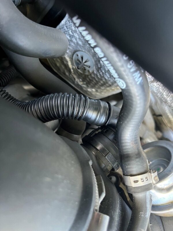

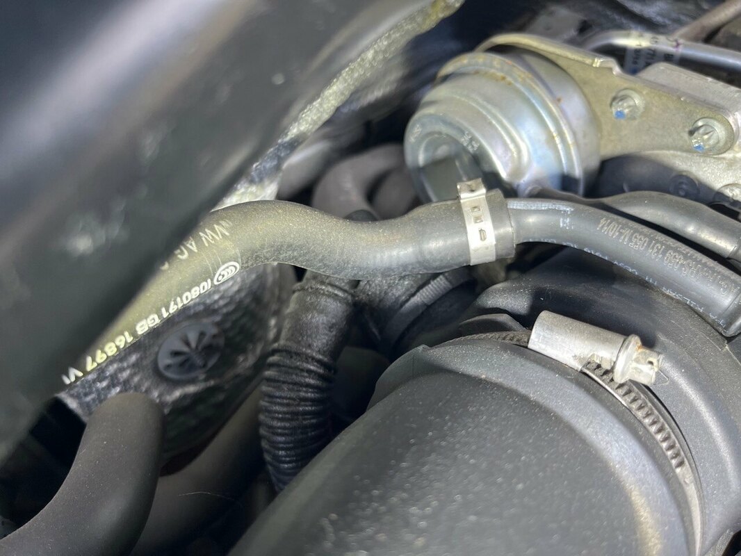

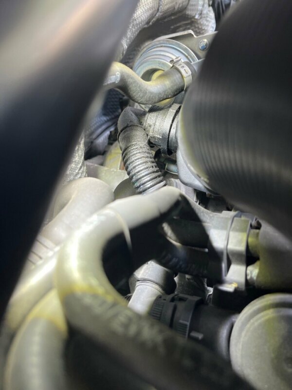

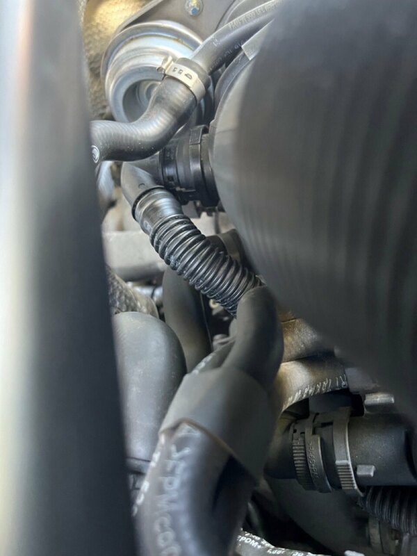

Suintement durite a coté des turbos derrière la conduite d'admission d'air
cbah78 a répondu à un(e) sujet de cbah78 dans Q5 / SQ5 / SQ5 Plus - (2009 à 2017)
FAIT ...

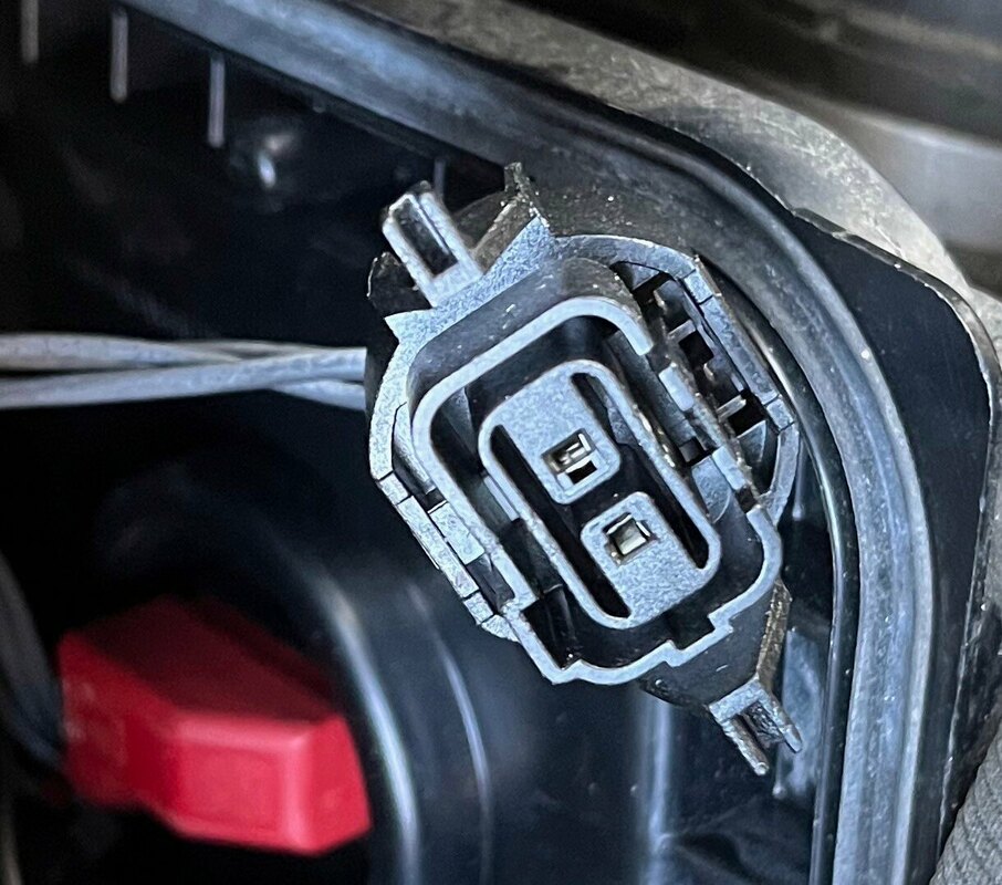

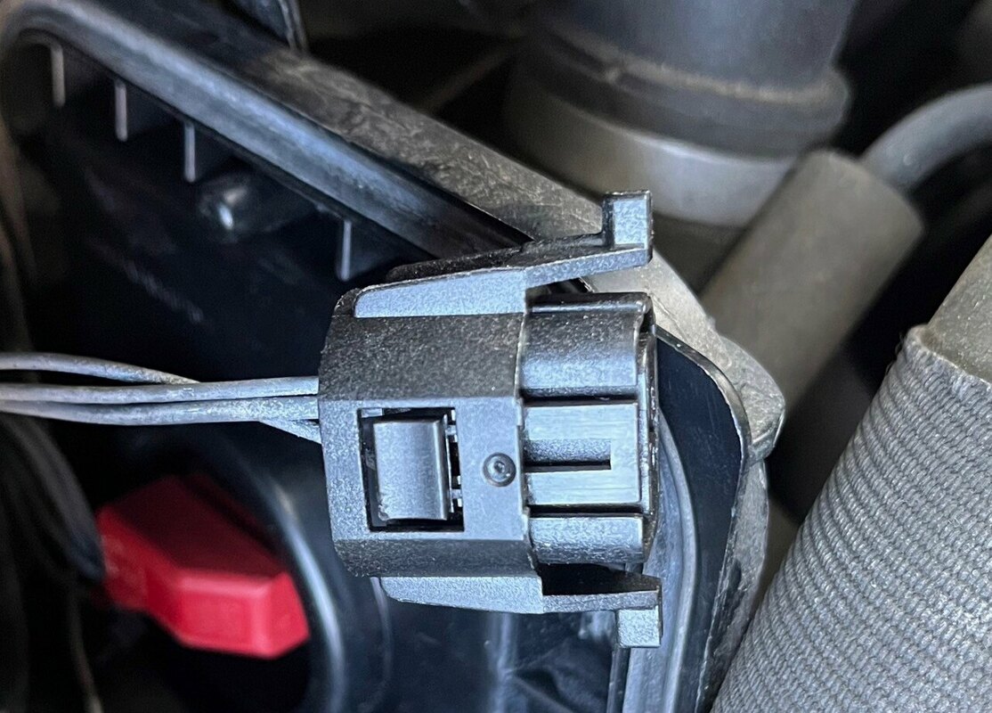

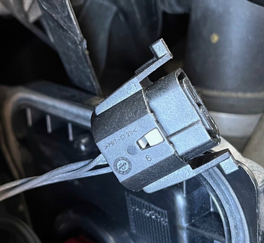

Hello Hello les passionnés, J'ai changé mes ampoules clignotants hier sur mon SQ5 2014 (identique à lage20 - modele facelift xenon ) par un modele chez ali (voir photo) Le PB, est que j'ai réussi à casser un des 2 ergots (encadré rouge) de la fiche (encadré bleu) qui maintiennent le tout sur le phare (voir schéma). Quelqu'un a-t-il cette fiche en stock, ou bien ou puis je la trouver ? Merci d'avance. -
Ok merci les gars, je vais aller voir de plus près et n'envoyer tout ça. -
