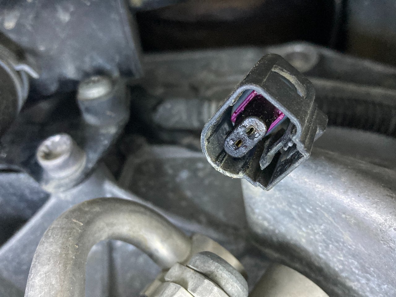

Bien sur, Pour l'alerte qui s'affichait au tableau de bord j'ai cherché sur google en Français, anglais, allemand etc... (même chinois )... j'ai trouvé pas mal de personnes ayant le même problème sur des forums anglophones, surtout américains. A chaque fois leurs concessionnaires leurs proposaient de changer la boite pour 12 à 25000$... donc ils cherchent par eux même avant d'en arriver là et généralement ils résolvent les problèmes en trouvant des connecteurs oxydés... Je comprend l'anglais mais sinon google trad est votre ami... Pour ce qui est des codes défaut j'ai trouvé sur ce site : https://www.gerritspeek.nl/vag-com_foutcodeslijst-en.html Pour le connecteur en question il se situe a côté de la boite (côté conducteur) sur le circuit de refroidissement, a côté de la crémaillère de direction. on y a accès sans rien démonter par l'arrière (voir photo, flèches vertes) Le miens ressemblait à ça : Et ça côté valve : IMG_9074.MOV Pas étonnant que ça fonctionne mal... -

Hello hello, Je viens au nouvelles. Finalement j'ai fait moi même la vidange de boite en commandant un kit chez docteur BVA, un ami agriculteur m'a sympathiquement permis d'utiliser sa fosse. J'ai suivi les tutos et ce n'était pas bien compliqué... L'huile n'étais pas très sale, rien au fond du carter, par contre le filtre extérieur était bien vilain... Bref... Cette vidange était de toute façon à faire mais ca n'a rien changé. Toujours le même problème. Toujours ce voyant "Surchauffe boite de vitesse, veuillez adapter votre style de conduite". J'ai fini par trouver un petit garage près de chez moi qui m'a fait un diag complet... pour 35 euros... (Audi m'annonçaient 300€)... De ce diag ressort plusieurs codes erreur, tous intermittents. Chronologiquement le premier à être apparu est P2755, j'ai aussi P2753 (les deux liés à la valve solénoïde 4H0121671 ou N509 ou à son connecteur). Puis est apparu P17D8 (T° embrayage et limitation du couple, vérifier le circuit de refroidissement) et P174E (Valve 3, Valve ou ECU ou connecteurs... mais sans date, récurrence , rien...) Cette fameuse Valve 4H0121671 contrôle le circuit de refroidissement de la boite et quand j'ai creusé un peu il semble que le problème soit bien connu sur les forums anglophones... Les connecteur se salissent ou se corrodent (voir la valve perd du liquide de refroidissement par le connecteur) et elle se met en court circuit ce qui implique forcement un message d'erreur lorsqu'elle s'active et un mauvais refroidissement de la boite et de l'embrayage. (ce qui je pense explique les autres codes...) J'ai donc jeté un œil a cette valve et a son connecteur et en effet ils étaient bien crades, avec de la corrosion au niveau du connecteur qui a même des traces de brulures certainement due au court circuit. J'ai nettoyé tout ca au mieux en attendant de les changer et pour l'instant plus de message d'erreur ! Je pense que le connecteur et la valve ont du en prendre un coup tout de même, je vais donc les changer mais en attendant (je touche du bois) tout semble fonctionner correctement. J'ai pas mal roulé aujourd'hui et même assez fort (faut bien tester ) et aucun problème. Voila... Cette valve et son connecteur sont accessibles sans rien démonter, je vous conseil donc d'y jeter un œil parce que je suis loin d'être le seul à qui elle joue des tours de ce que j'en ai vu. On en trouve sur le net de 30 à 100€... Ce serait dommage de bousiller une boite pour ca ! -

Bonjour, Mon A6 c7 3l tdi Quattro de fin 2011 (187000km) m’affiche depuis quelques temps de manière intempestive le message suivant : “surchauffe boîte de vitesse, veillez adapter votre style de conduite” et se met en dégradé pendant 1 à quelques secondes après des changements de rapport. Elle le fait aussi bien à froid qu’à chaud et a différents rapports, parfois elle ne le fait pas pendant 1 semaine, parfois 3 fois par jour... que je roule tranquille ou fort... Audi me dit que l’entretient est à jour et la prochaine révision est dans 7000km. Je ne ressent aucun souci de fonctionnement de la boîte. Avez vous une idée de ce qui pourrait produire ce problème ? Avez vous déjà eu ce défaut ? Merci d’avance pour votre aide.
