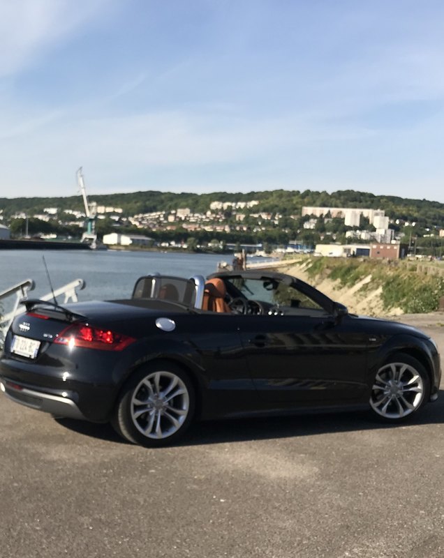

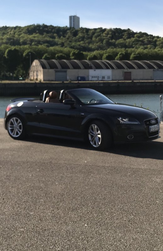

  2. Pseudo : Chrisbzh76 Prénom : Christophe Age : 40 Localisation (Ville Rouen ou Département/Région ou Canton, évitez d'être précis) : Métier/Etudes : Responsable commercial régional Vos voitures actuelles : Audi TT mk2 roadster 1,8 160 Sline de 2011 Vos anciennes autos : Des passions : l’automobile en général Comment avez vous connu ce forum ? Recherche spécifique pour remplacer mon autoradio Pourquoi y êtes vous inscrit ? Un membre a la même configuration que moi et je souhaite des renseignements Votre première impression ? Belle entraide entre les membres Autres (texte libre)... : J’ai acheté ma titine en Allemagne il y a 1an et demi et je peaufine les derniers détails. J’ai fait rajouter le régulateur, seule option absente. En ce moment je souhaite remplacer mon rns e 193 par un pioneer 230dab avec CarPlay.
