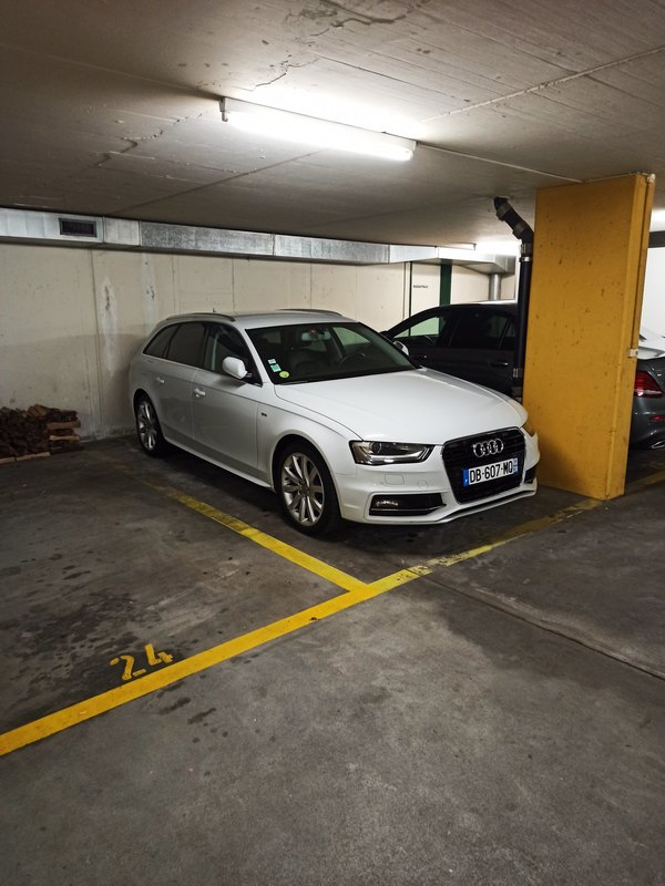

  5. Pseudo : Torvi Prénom : Vic Age : 35 Localisation (Ville ou Département/Région ou Canton, évitez d'être précis) : Suisse, Zürich Métier/Etudes : Chercheur en chimie Vos voitures actuelles : Audi A4 avant B8.5 3.0 TDI 204 Vos anciennes autos : Hyundai Genesis, Alfa GT Des passions : La montagne, le ski et le vélo Comment avez vous connu ce forum ? Ancien membre assez actif de forums Hyundai et alfa, j'ai toujours trouvé les forums comme une mine incroyable d'information sur nos belles! Pourquoi y êtes vous inscrit ? Pour pouvoir contribuer à enrichir les connaissancessur nos voitures (notamment tutos), mais également avoir la chance de pouvoir poser mes questions à la communauté Votre première impression ? Le forum me semble oarticulièrement riche, j'ai hâte d'y participer! Autres (texte libre)... : J'ai récemment fait l'acquisition de ma première audi, j'ai hâte de découvrir cette nouvelle famille ;-) J'imagine néanmoins que j'aurais moins de contributions au forum concernant les choses qui ne marchent pas sur ma voiture que lorsque j'étais chez alfa ;-) Un photos de ma belle ci dessous (désolé pour la qualité, je n'ai pas mieux pour l'instant!)
