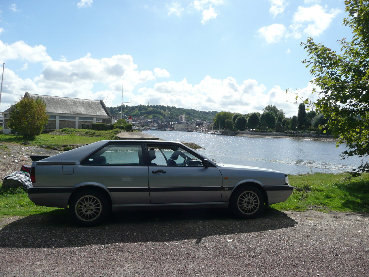

Marque et modèle
Audi Coupé GT 85kv2
Motorisation
2,2 K-jetronic

Pseudo : Chris22130 Prénom : Christophe Age : 49 ans Bonjour à tous, Moi c'est Christophe ( ou Chris) , Je suis comme tous ici amateur des 4 anneaux mais aussi de tout ce qui a quatre roues ( ou 2) , particulièrement les anciennes, les voitures trop modernes dépassent certaines de mes compétences en mécanique et je préfère de loin bosser sur les voitures moins récentes. C 'est depuis ma récente acquisition de la Coupé GT 85kv2 qui vient de fêter ses 35 ans hier ( 12/06/1985) que j'ai eu envie de me joindre à cette communauté de passionnés pour échanger et en apprendre pour pouvoir entretenir comme il se doit ma petite collection d'Audi. Merci à vous de m'accueillir sur ce forum. Bonne discussions à tous. Localisation (Ville ou Département/Région ou Canton, évitez d'être précis) : Près de Dinan en Bretagne Métier/Etudes : Je suis Paysan ( je préfère dire Paysan que Agriculteur ou Exploitant agricole) Vos voitures actuelles : Audi Coupé GT (85kv2) 1985, Audi 80 1,8S, Audi 80 2,0E, Volvo 740, Volvo 940, VW LT35. Vos anciennes autos : C'est les mêmes (-: Des passions : Mon métier, la mécanique, la vie au grand air Comment avez vous connu ce forum ? J'ai connu le forum par hasard en cherchant des infos Pourquoi y êtes vous inscrit ? Je souhaites partager et m'informer Votre première impression ? Autres (texte libre)... :
