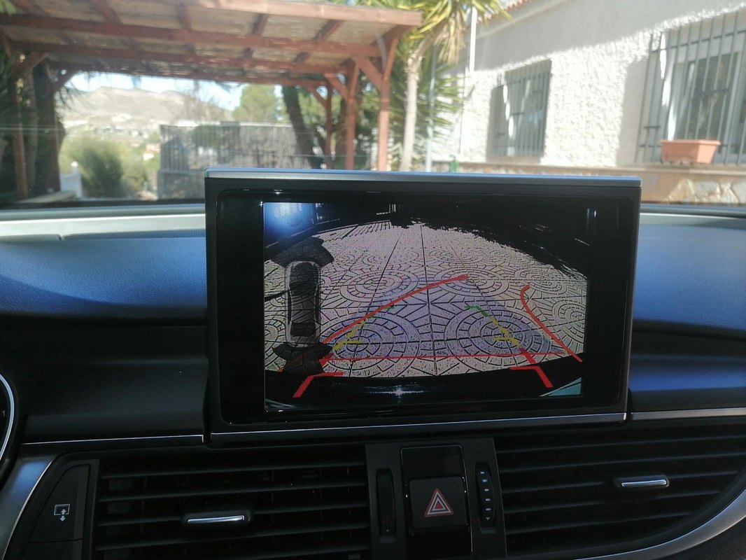

merci pour vos encouragements mais en le relisant mon tuto n'est pas terrible, les photos se sont toutes mélangées quand je l'ai publier. Enfin si ça peut aider quelques un tant mieux -

bonjour bon voila quelques jours que la camera est montée et tout fonctionne bien. alors je me lance sur le tuto. soyez sympa c'est mon premier j'espère que je vais être clair. voila la voiture. premièrement commander le produit sur aliexpress :https://es.aliexpress.com/item/4000939943104.html?spm=a2g0s.9042311.0.0.522663c0xqxrxn choisissez votre camera suivant le modèle de votre voiture , pour mon cas, camera A pour Audi A7 2012. je n'ai pas pris la camera avant. durée de livraison environ 1 mois. A réception début du montage. Partie arrière dépose de l'habillage intérieur du hayon de coffre . C'est fixer par 2 vis dans le rangement du triangle seulement le reste est clipper. attention c'est assez dur a déclipper. (il y a déjà de tutos pour ça donc je rentre pas dans les détails) il faut aussi déposer le cache et l'habillage pastique du vérin de coffre coté droit pour le passage du câble de vidéo de la camera. dépose du cache plastique noir avec grille sous le vérin du coffre coté droit 3 vis torx et du cache beige juste au dessus qui lui est clipper. dépose de l'assise de sièges arrière (c'est clipper) et dépose du cache avec habillage cuir a droit du dossier de siège AR. 1 vis sous l'assis du siège coté droit et le tirer vers le bas il sort facile. dépose de la poignée de coffre excitante en ayant bien sur débranché les connexions électrique et pose de la nouvelle poignée équipée de la camera . juste 2 écrous M6 a défaire avec clé de 10 plate. bon c'est pas très accessible et il faut avoir des petits doigts et être patient. ensuite dépose du cache fusible dans le coffre coté droit ou il y a le filet pour pouvoir accéder au boitier de gestion des radars de recul. attention il faut faire faire 1/4 de tour aux 2 clips plastique noir et les tirer pour pouvoir enlever le cache . débrancher le boitier de gestion des radars de recul et interposé le câble avec connexion male femelle fournit . passer le long câble jusqu'à l'avant de la voiture coté passager . moi je suis passé par le cache longeron coté droit sans le déposer, j'ai réussi a les glisser dessous assez facilement faire la même chose pour le câble de la vidéo depuis la caméra. coté caméra, raccorder le bout de fil rouge du câble vidéo sur le fil rouge de l'alimentation de la camera et le fil noir sur un vis du hayon de coffre pour faire un masse - Partie avant déposer la boite à gant. C'est facile 5 vis torx a enlever, 2 dessous au pieds et 3 à l'intérieur devant en ouvrant la trappe. Débrancher la connexion électrique et sortir la boite à gant de la voiture pour avoir de la place. enlever le cache clipper coté droit en bout du tableau de bord. pour accéder aux boitiers de fusible. déposer le boitier de commande du chauffage sous le lecteur CD MMI c'est facile il est juste clipper et débrancher les connexions électriques déposer le lecteur CD MMI en enlevant la vis qui le fixe au tableau de bord.( la aussi je ne m'étend pas il y a des tutos pour cette opération ) sur le MMI enlever le câble de la fiche comme décrit sur la doc du produit et raccorder le nouveau câble fourni. il y a des photos jointes avec la fiche explicative de produit. passer le câble enlevé et le nouveau câble du coté de la boite à gant pour les raccorder sur le boitier de gestion de la caméra coté boitier fusible connecter un fil de plus sur un fiche libre (voir photo) pour alimenter le nouveau boitier de gestion de la camera. Interposer sur ce fil un fusil 10 ampères et raccorder sur le fil rouge ACC et pour finir raccorder le boitier de gestion de la camera comme sur le photos ci dessous. ( les fils bleu, rouge dvr acc , le fil rose , le câble vidéo dvr ne sont pas a raccorder). sur le boitier de gestion mettre tous les switch et position haute un fois tout raccorder et avant de tout remonter faire les essais ( normalement ça marche hihihi) un fois les essais concluant vous pouvez tout remonter dans l'ordre inverse de la dépose, moi j'ai fixer le boitier de gestion vidéo sur la gaine d'alimentation de chauffage derrière la boite à gant pas besoin d'intervenir dans le MMI avec la valise et rien a programmer et voila le résultat avec la marche arrière enclanchée les ligne rouge se déplacent en fonction de l'angle de braquage. si vous avez des questions n'hésitez pas je vous répondrais avec plaisir -

alicante a posté un sujet dans A7 MK1 - (2010 à 2017)
bonjour à tous je voulais faire part de mon retour d'expérience. je viens de monter sur mon Audi A7 de 2012 un camera de recul que j'ai acheté sur Aliexpres. https://fr.aliexpress.com/item/4000939943104.html?spm=a2g0s.9042311.0.0.3ca16c37WkJtDD Bien que septique au départ je me suis dit que pour le prix pourquoi pas essayer . Et bien je dois vous dire que je suis très surpris, autant par le montage, assez long mais pas très compliqué pour un bon bricoleur avec un peu d'outillage, que par le le rendu et le fonctionnement. Tous est parfait j'ai une vue très nette , les lignes directrices mobiles et la vue de la voiture avec les bippers. Voila donc si quelques uns sont intéressés je peux faire un petit tuto pour expliquer la manip. -
