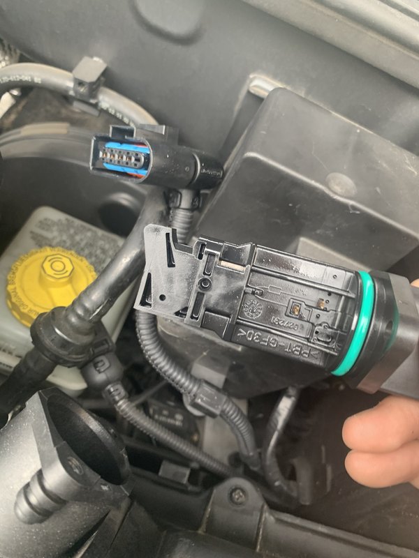

  3. je percute à l’instant mais il manquerai pas un morceau au débitmètre genre un filament ?! 🤨 code F00C 2G2 049 je viens d’en commander un nouveau sous la même réf et sur la photo il y a le filament...réception entre le 10 et 17 affaire à suivre

  5. j’ai approfondi la chose, j’ai testé les fils à l’aide d’un voltmètre sur le courant continu. contact branché: fil rouge c’est l’alim 5V ou 12v fil noir masse fil bleu et jaune masse fil vert apparement celui qui renvoi le débit je démarre la voiture en contact avec fil noir masse et fil vert et lorsque je monte dans les tours la valeur au voltmètre monte à environ 2,60 correspondant apparement au débit d’air. je me remet dessus à l’instant pour démonter le débitmètre et voir son état mais les valeurs ont l’air bonne pourtant avec ou sans et ben...c’est pareil je reviens vers vous avec photos dans quelques minutes
