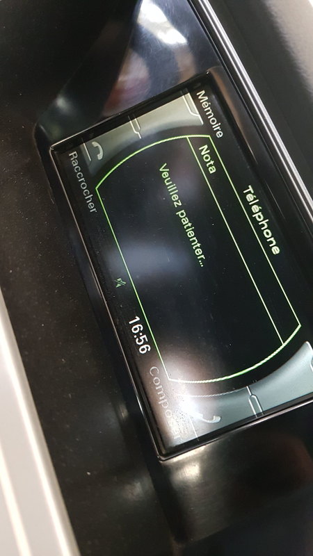

  6. Bonjour je possède une audi a4 b8 Sline 2008 mais mon problème est le suivant : quand j'appuie sur la touche tel du Audi symphony le message veuillez patienter s'affiche sans rien de plus et même quand je recherche le bluetooth avec mon téléphone je ne trouve rien, j'ai essayé d'accéder au calculateur téléphone avec VCDS 17 mais on ne peut y accéder ça tourne sans rien donner, des solutions svp !?!? Je poste les photos ici
