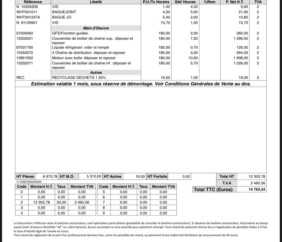

Problème S7 4.0 tfsi v8 distribution décalée ou autre
OsamA5 a répondu à un(e) sujet de OsamA5 dans S7 / RS7 MK1 - (2011 à 2018)
Oui ils ont pas eu besoin de descendre le moteur une facture total 1000 € Dans 300 € de pièces 😁👍🏾 Au lieu de 14 700 € -
Merci à tous pour le conseil @matt92 on les avait changer de sens pour savoir si ça venait ce problème mais ça changeait rien Mais je suis super content d'un devis de 14 000€ ça nous a coûté que dans les 1000 € en changeant les variateurs de phase -

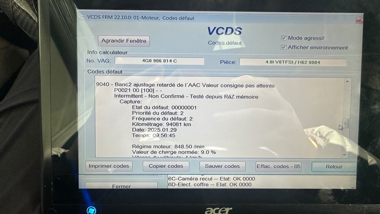

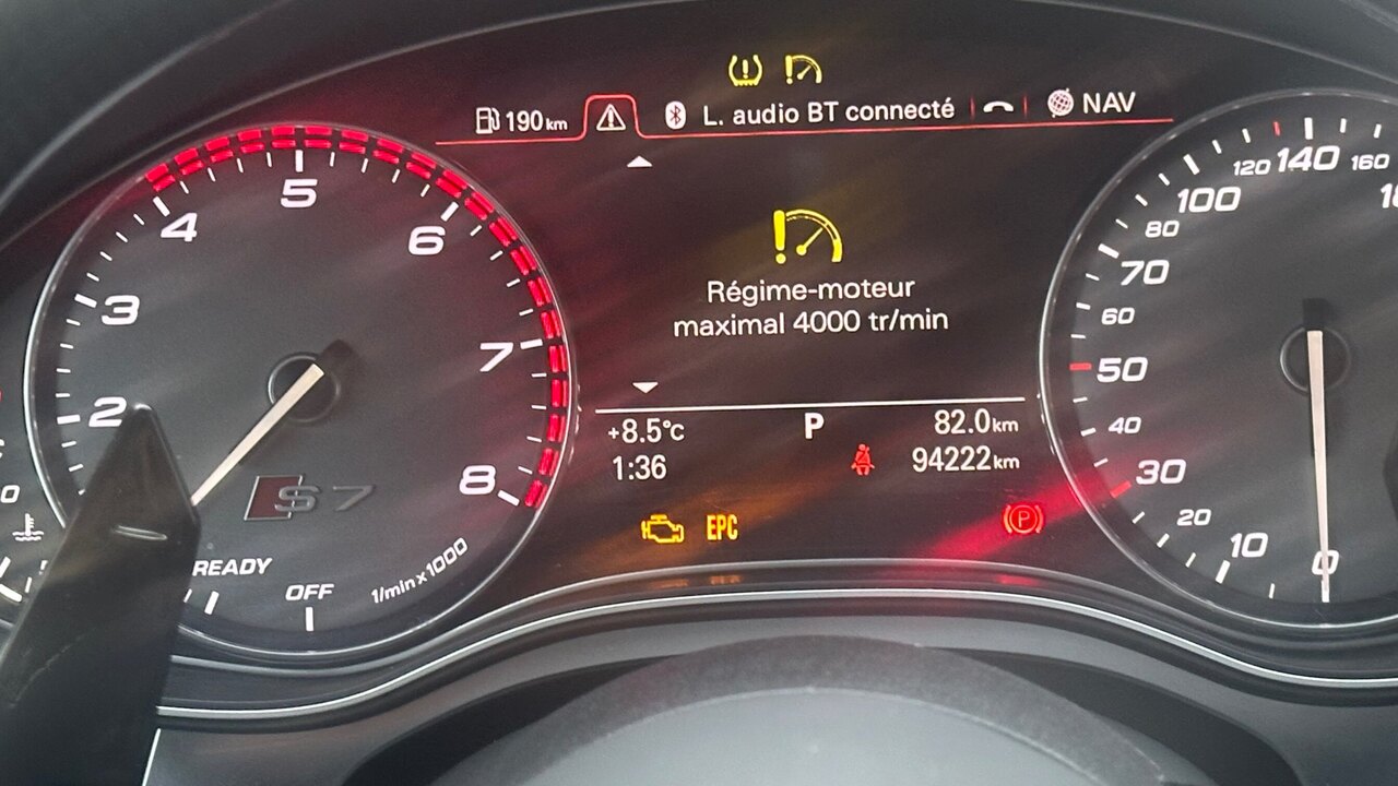

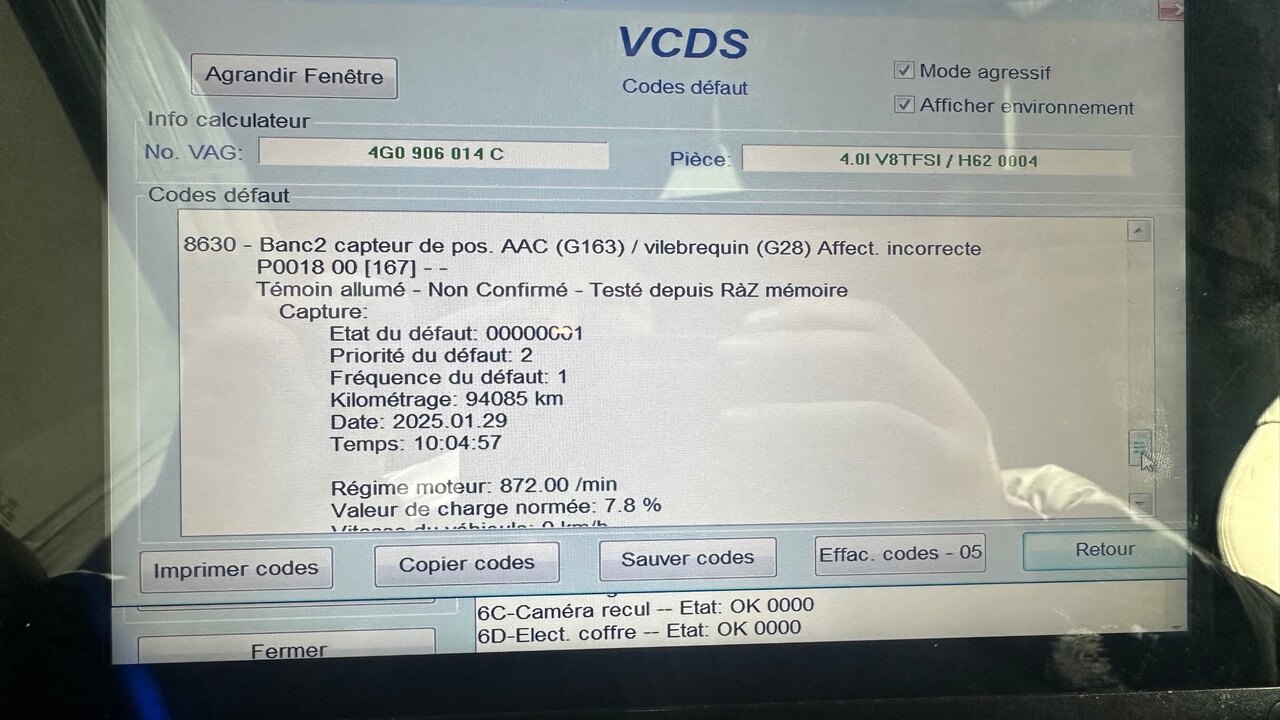

OsamA5 a posté un sujet dans S7 / RS7 MK1 - (2011 à 2018)
Sujet : Problème calage distribution Audi S7 4.0 TFSI (codes P0018 & P0021) – Besoin d’aide et d’un bon garage Bonjour à tous, Je possède une Audi S7 2015 (4.0 TFSI) avec 90 000 km et j’ai un problème de calage de distribution. Voici les symptômes et ce qui a été fait jusqu’à maintenant : Symptômes & Codes Erreur : • Voyant moteur allumé avec les codes P0018 (corrélation vilebrequin/arbre à cames banc 2) et P0021 (calage avancé arbre à cames banc 2). • Le moteur est limité à 4000 tr/min (mode sécurité). • Les défauts reviennent immediately après effacement. • Pas de bruit suspect de la distribution, et la voiture roule bien même à haute vitesse (200 km/h). Tests et interventions effectués : • Vidange + remplacement du filtre à huile → Pas d’amélioration. • Contrôle des capteurs CMP (arbre à cames), CKP (vilebrequin) et solénoïdes VVT N208 → Tout semble OK. • Test des solénoïdes VVT via VCDS → Les solénoïdes fonctionnent correctement. • Mesure du calage chez Audi → Le calage est incorrect et varie à chaque démarrage. Hypothèses possibles : • Tendeur de chaîne défectueux, ce qui pourrait expliquer la variation du calage. • Problème du système VVT (calage variable). • Autre problème mécanique lié à la chaîne de distribution. Ce que je cherche : 1. Des retours d’expérience : Avez-vous déjà eu ce problème avec un moteur 4.0 TFSI ou sur une Audi S7 / RS7 ? 2. Un garage compétent : Connaissez-vous un garage (en France) capable de réparer ce genre de problème ? Je suis près de Saint-Rémy-de-Provence, mais je peux me déplacer. Merci d’avance pour vos réponses et conseils ! -
