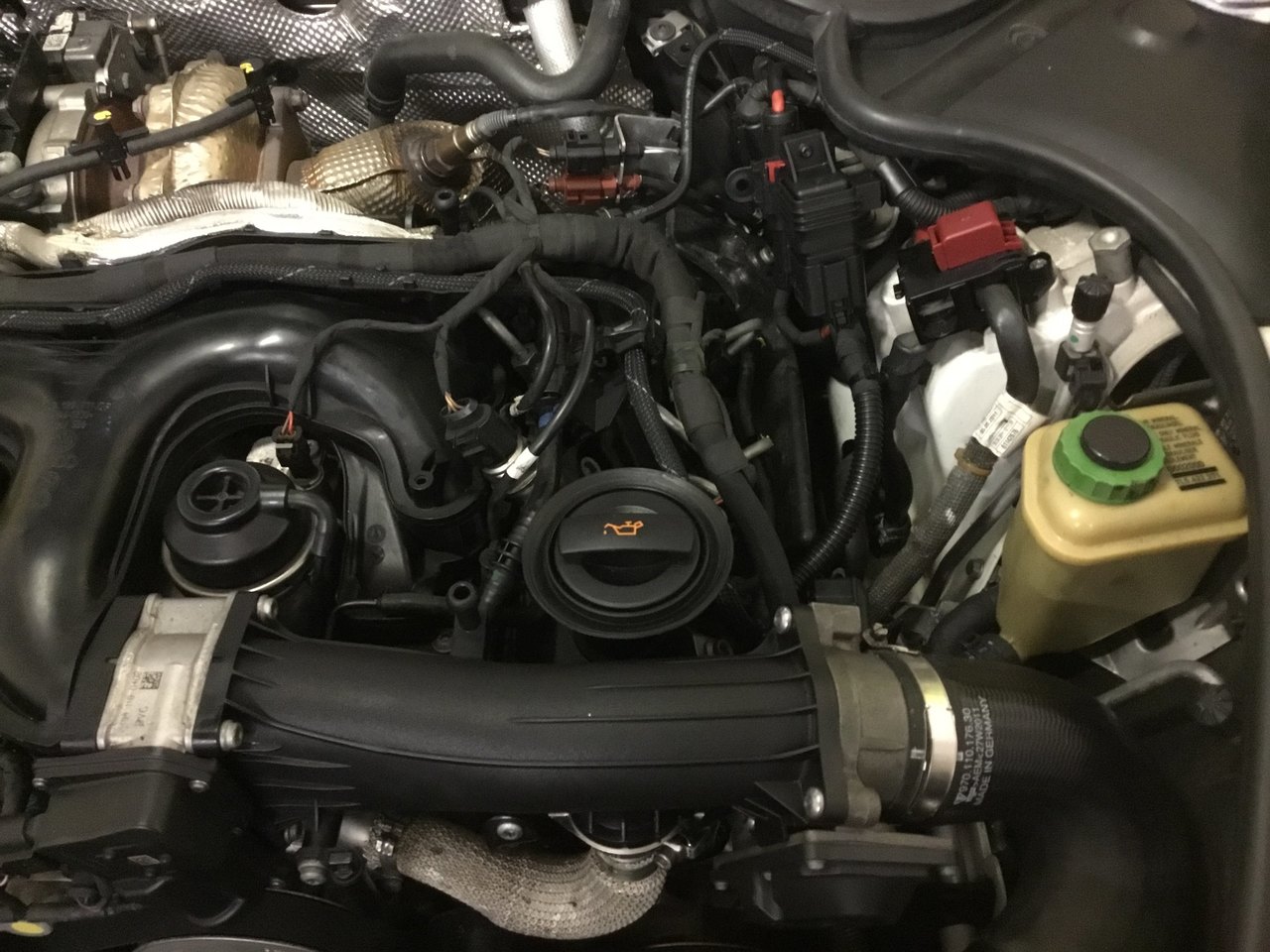

Alors je me plaignais du manque de place sur ma Panaméra mais Audi c'est pire. Ton problème est aussi sur le coté 4.5.6 ? as tu cette partie qui vient recouvrir le cache culbuteurs, ma photo du 24 avril où il y a cette vis entourée de jaune. Sur la Porsche cet ensemble ne sort pas sans le désolidariser. Après démontage, je me suis aperçu qu'il faut enlever les vis 16 et 17 de l'ensemble 14, puis les 6 vis 15. Mais les 2 vis n°17 sont le long du tablier. -
