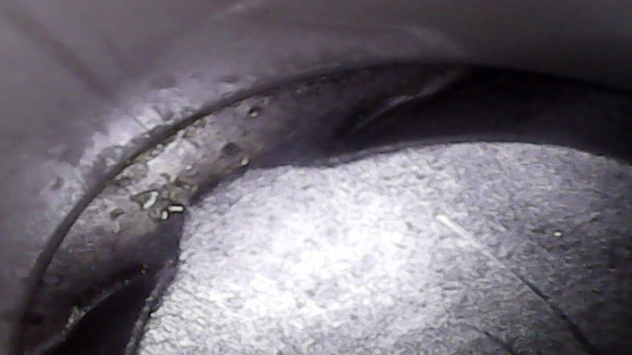

  2. Salut Merci encore pour tes réponses, heureusement que tu es là parce que malheureusement je n'ai pas beaucoup d'aide😭, je regardes ça dès que j'ai 5mns et je reviens sur le sujet👍😉 Entre temps, j'ai pris une photo du piston (cylindre 3) avec mon endoscope, tu en penses quoi, il, est un peu maté mais pas trop abîmé ?

  4. Merci pour ta réponse remi_rco mais dû à quoi tu penses ? Problème soupapes ? ou AAC décalés, du coup fermeture des soupapes d'admission tardive ? J'ai homis de vous dire que j'avais pris les compressions !
  5. Bonjour tout le monde Nouveau sur le forum depuis hier, vous pouvez aller voir ma présentation pour me connaître un peu plus😉 Je vous explique mon problème : Je suis propriétaire d'une A6 3.2 V6 fsi Quattro 255CV de 2005 depuis août 2019, je l'ai acheté le voyant moteur allumé avec 2 codes défauts (p0366 capteur AAC signal (G40) signal implausible et p0341 capteur AAC (G300) signal implausible), à part ça la voiture fonctionnait très bien, tout les 3 ou 4 démarrages le voyant se rallumé et le moteur avait l'air de tourner sur 5 cylindres, j'effacais les défauts aussitôt et je pouvais rouler comme ça pendant plusieurs kilomètres. Le moteur tournait bien, pas de bruit suspecte de chaînes détendues ou de claquements, rien !!! J'ai donc remplacé les capteurs AAC mais les défauts réapparaissent + voyant, jusqu'à il y a deux mois, je roulais comme ça puisque j'avais que le problème au démarrage ! Mais il y a deux mois, j'ai démarré un matin et là je sentais qu'elle tournais moins bien que d'habitude, mais je n'avais pas le choix de partir avec au boulot !!! Sur la route, elle faisait des claquements comme si quelque chose tapé sur le moteur, tournait limite sur 4 cylindres , je roulais à peine à 70kms/h mais de toute façon elle n'avançait pas. Je croyais jamais arriver au boulot et encore moins rentré chez moi... J'ai interrogé au vagcom, il me mettais les 2 défauts des capteurs et en plus ratés allumages cylindre 3. J'ai donc démonté le gros collecteur d'admission central et surprise !!! Les volets des cylindres 2 et 3 (surtout le 3) de la tubulure d'admission gauche (face au moteur) cassés et le plastique de la tubulure côté cylindre 3 fondu à gauche sur la photo, le volet du milieu est légèrement cassé aussi Pièces remplacées : Capteurs AAC Bougies Bobines J'ai pu récupérer le morceau fondu qui était encore dans le puit de soupapes d'admission, dès que j'ai 5mns, je regarderai avec un endoscope dans le cylindre 3 si il n'y a pas de dégâts🥴 Ma question principale : Qu'est ce qui a pu m'engendrer ce problème d'un coup de tubulure fondue et volets cassés ??? Désolé pour la longueur de mes explications mais je voulais vous donner un maximum de détails😉
