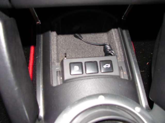

Pour le passage du fil jusqu'au bouton du coffre j'ai démonté les barres alu pour avoir de la flexibilité sur les plastiques et il y a de la place derrière l'autoradio pour faire descendre les fils. Je ne me souviens pas avoir eu de gros soucis pour passer. Je vais essayer de relier le MP3 directement sur les circuits du poste pour éviter de passer par la K7 d'adaptation mais pas avant le mois de juin . A+ Pat -

Salut à tous, J'ai redémonté pour prendre des photos. On y voit l'inter de cououre, le cable de sortie pour le MP3, les deux fils soudés pour le 12v permanent et l'emplacement de l'ampoule. On remarque aussi la K7 de convertion pour le MP3. N'hésitez pas pour les questions car ça marche bien A+ Patrick81
