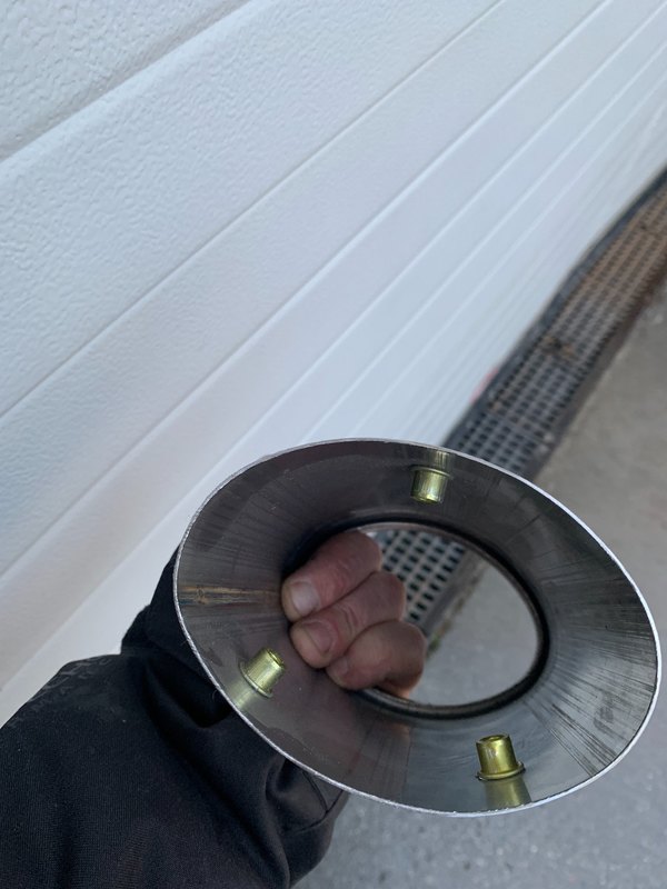

  21. Salut l’équipe arrivage des combinés 😎, le montage se fera au printemps oui j’ai trop de neige ❄️ chez moi. Et adaptation des embouts d’échappements avec des inserts acier , mise en place demain.
