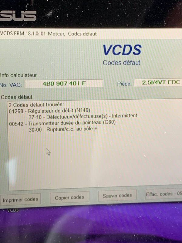

Bonjour J aurais besoin de renseignement Audi a6 c5 2,5l tdi v6 de 1998 démarre puis cale quasi aussitôt après le passage du vag com deux défauts remonte. Photo ci joint. quelqu un aurait une idée de la panne ??? injecteur pilote contrôler à 96 ohms merci d avance a ceux qui pourront me répondre
Merci pour vos réponse. Du coup j ai démonter le calculateur de PI ( fils dénudé sur un capteur que j ai réisolé) puis j ai envoyé le calculateur en réparation 260€frais d envoi et de retour compris et plus de défaut et redémarre.
Bonjour à tous petit problème sur mon a6 c5 de 1998 (2,5l tdi v6) elle ne démarre plus d un coup. après le passage de vcds ça me met ça photo ci joint. j aimerais savoir ce qu il faut faire. Démonter l ecu de la pompe et l envoyer en réparation ? avez vous des sites fiables pour faire cette réparation. merci d vacance pour vos réponses

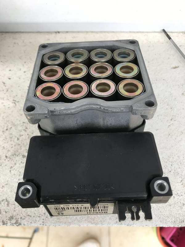

Avec le confinement j ai eu le temps de résoudre le problème. Bloc abs changé et tout est rentré dans l ordre. Merci pour vos conseils bonne journée -

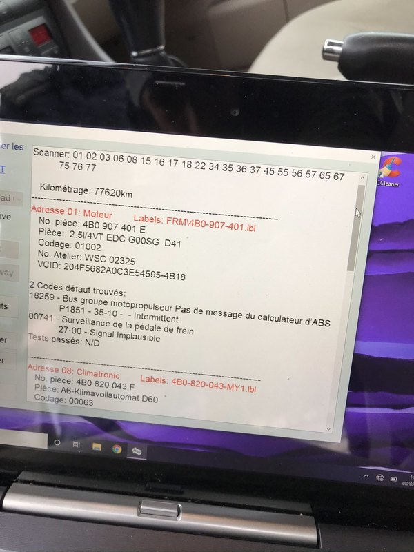

Merci pour vos réponses. Tout d abord merci pour vos réponses. Fusible ok. Essai branchement vcds avec tout les écus branchés ( connexion toujours impossible ) Du coup je débranche l écu d abs et là vcds arrive à se connecter à tt les écus Voici les défauts Du coup que faut il faire ? Changer le bloc abs + écu ? Le faire réparer ? Changer l écu seul ? Le faire réparer ? Bonne journée -

Bonjour à tous j ai remis en route une Audi A6 C5 2,5l TDI V 6 moteur AFB de 1998. Après 10 ans d immobilisation ( mon beau-frère l a acheté mais ne s en ai jamais servi ) A la remise en route j ai du changer alternateur qui fumait puis quelques pièces d usure ( pneus disques plaquettes et kit pompe à eau distribution ) Mon problème est le suivant : depuis la remise en route le voyant abs reste allumé et il est impossible de me connecter via la prise obd pour voir les défauts que faire ? bonne journée à tous -
