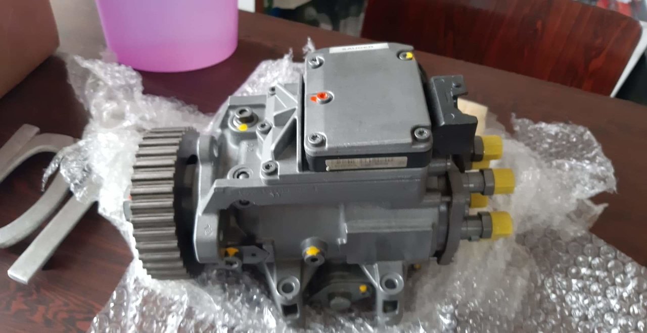

TRAVAUX SUR MA A6 2L5 V6 TDI 180
Neuneuman a répondu à un(e) sujet de Neuneuman dans A6 C5 / allroad C5 - (1997 à 2005)
Pour la pompe, je pense qu'il y avait autre chose de mécanique. Le calage dynamique je suis a -2° . Après le ciel de toit, je pense que mon capteur de température d'huile déconne, moteur a froid des que je roule le capteur me met 90°( à faire a la prochaine vidange ) . Il faut que je regarde les enceintes parce que j'en ai trois sur quatre qui grésillent, les phares avant ne sont pas les bons il faut que trouvent les bons à l'occasion, il y a 2cm entre le phare et le capot mais ça éclairent. Après je pense que c est bon -
Oui en fait l echange est un bon compromis je pense, moi j ai fais réparer mon calculateur mais j ai rouler 1h avec la voiture mais c etait pas au top elle broutait au ralenti. J essaye de démarrer le demain confiant mais la rien . Au final, 150euros la reparation du calculateur puis envoi de la pompe chez autodepotvente ds le 17 : 625 euros refonte complète de ma pompe, pas en échange standard, vu que j avais déjà fait réparer mon calculateur. Et la nikel .... a suivre Maintenant je cherche un ciel de toit pour elle a6 c5 : 4B9867505F 5PD (éléphant sombre (gris foncé) -
Moi tout est ok voiture démarre niquel plus qu a tester sur route et longtemps.... Pas de fuite de gasoil . Pas de fuite de liquide de refroidissement . Je la repasserai au calage dynamique quand elle sera a 80° mais pour l instant rien a signaler. Ps: si quelqu un connait un ciel de toit a vendre tous site de pièces détachées pour ma c5 break, moi il est totalement absent j en cherche un . Merci à tous pour le suivi du topic. Je continuerais quand meme, toujours des choses à faire ....😆 -
Moi c est bon c est remonter, purger, tendu. J ai démarré du premier coup . Mais pour l avance il faut attendre quelle chauffe pour la caler ? C est ca ? -
