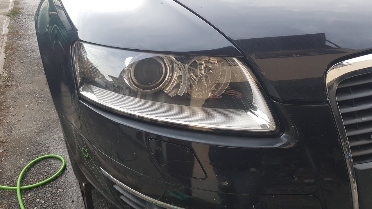

  2. Bonjour à tous, Je fais juste un petit retour sur un produit que je viens de testé pour refaire les feux, je sais qu'il existe beaucoup de méthode et astuce sur internet mais clairement, celle-ci détrône les autres. Avant sur d'autres voitures je ponçais les feux, de assez gros puis pour finir au 1500 ou 2000 à l'eau puis je polissais avec un polish special optique d'une bonne marque. Cependant au bout de 6 mois ça revenait et le résultat était bon mais sans plus. Là avec ce produit c'est la même méthode mais arrivé au 1200 voir 2000 à l'eau. Il faut bien le sécher. Puis appliquer la vapeur du produit chauffée sur le phare tout ternie. Et cela redeviens transparent comme un phare neuf. Le résultat est vraiment parfait. J'ai bluffé les collègue qui voyait ma voiture avec des espèce de croute auparavant et là avec des optiques comme neuves. Je mets en lien quelques photos et j'ai une vidéo du passage de la vapeur Voilà si ça peut aider certain à retrouver de belle optique sans les remplacer et surtout sans les démonter Edit : voici le lien pour les intéressés. Je précise que ce n'est pas de la pub, juste un partage. Tout est fournis, du scotch au papier de verre etc... € 26,36 20%OFF | Voiture phare polonais kit de restauration automobile phares remis à neuf réparation restaurateur outil 800g réparation fluide Auto outils d'entretien https://a.aliexpress.com/_B1EwAe Avant Ponçé au 1200 à l'eau Ponçé au 2000 à l'eau Après passage de la vapeur Vidéo 20201113_153235.mp4
