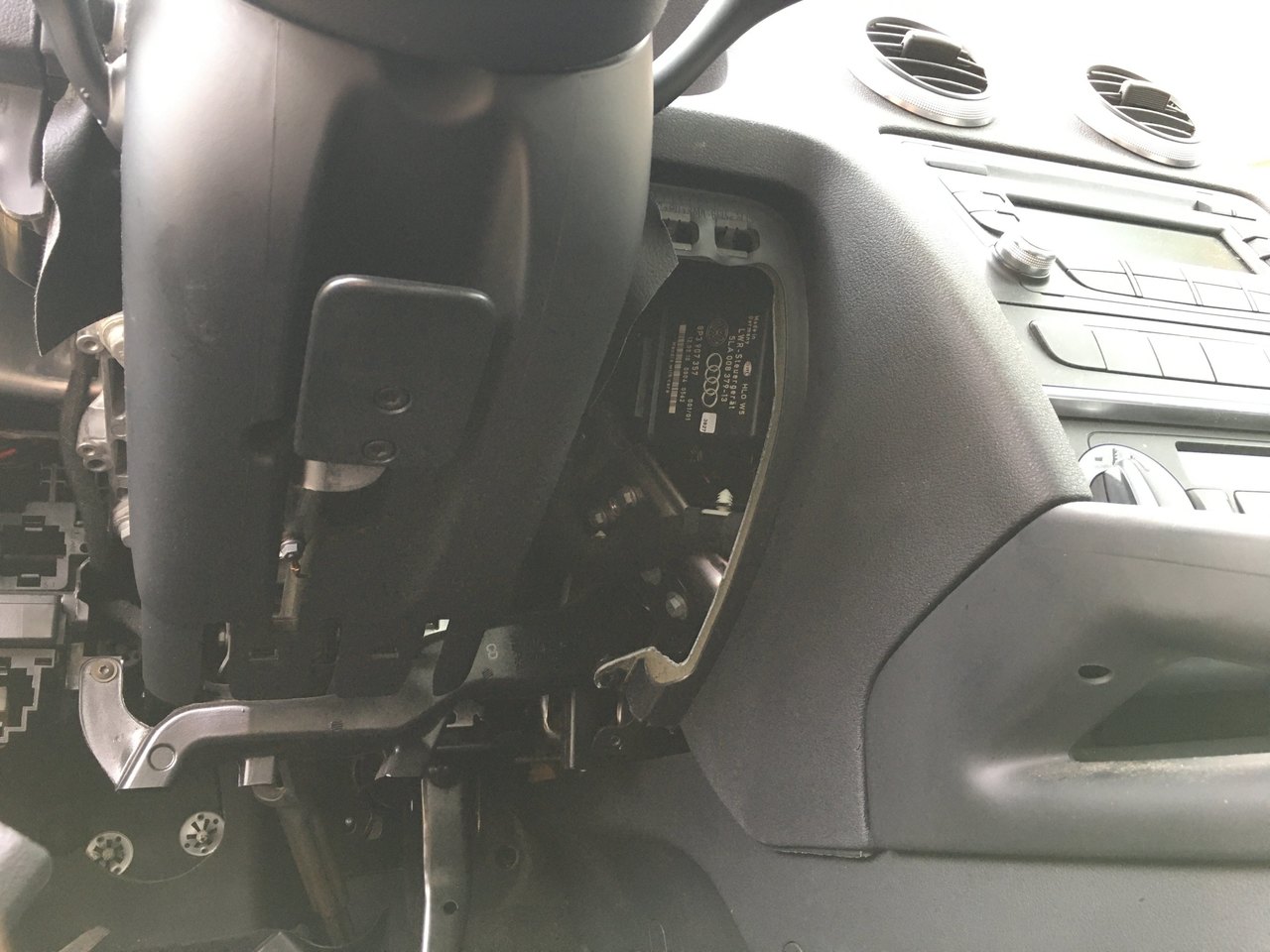

Ca y est j'ai trouvé ! derriere le tablier de protection qui se situe sous le volant. J'avais juste pas été assez loin, il faut le déclipser totalement et le module se trouve à droite. Bon il se trouve qu'en le changeant j'ai toujours l'erreur 01537. J'attends le VCDS pour faire des recherche approfondi. Ross tech dit Fuse(s) faulty Wiring and/or Connector(s) from/to Headlight Leveling Control Module (J431) faulty Headlight Leveling Control Module (J431) faulty Je vais investiguer sur les fusibles bien les nettoyer et après j'irais voir du côté des phares si le cablage est toujours bon. Je suis preneur de toutes idées pour la résolution de mon problème. -
