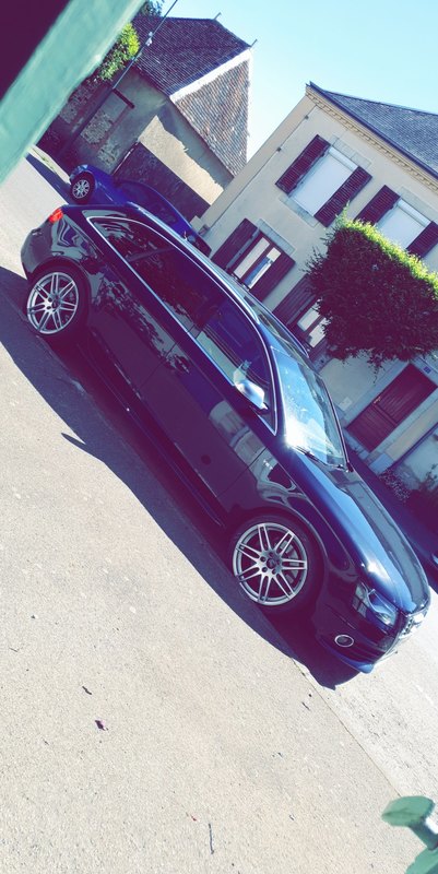

  16. Bonjour ,
    Je vous présente mon Audi s4 b8 que je possède depuis 6 mois .
    Audi s4 avant b8 3.0 v6 tfsi , elle est de 2011 et a actuellement 183000 kilomètres.
    Elle avait 167000 kilomètres quand je l'ai acheter .
    Elle est pas trop mal optioné :
    jantes 19
    retro électrochrome
    toit ouvrant panoramique
    intérieur noir cuir et alcantara .
    Audi drive sélectionne
    différentiel quatre sport .
    hayon électrique.
    vitres teintée
    siege avant électrique et chauffant .
    clim multizones .
    radar avant / arrière
    boite auto S-tronic7
    intérieur carbone
    intérieur full led
    extension de palettes en alu
    jukebox
    Et j'en oublie peu etre ^^
    Elle est reprogrammer en stage 1 flexfuel
    Donc elle roule à l'éthanol et elle sort 446ch
    Elle a aussi une demi ligne en inox qui supprime les 3 intermédiaire d'origine.
    Voilà tout j'essaie de vous mettre des petite photos de ma belle ^^
    Bonne journée à tous
