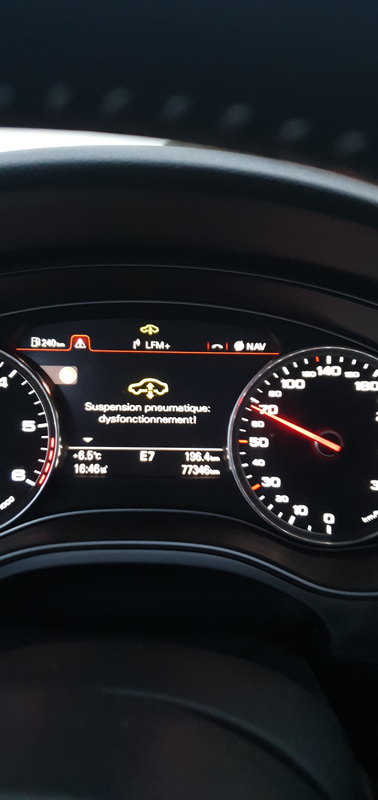

  9. Ces messieurs bonjour, Est ce que quelqu'un sait ou connait si il y a des adaptateurs pour la fixations des boudins afin de mettre des tuyaux d'air plus gros ? Ou déjà savoir ce que sait les embouts sur les boudins ? Vu que j'ai une fuite a l'avant provenant certainement d'un tuyaux (il est abîmé comme si il avait frotté) donc une pierre deux coups J'ai une gestion Airlift donc ce sera que mieux. Mais si je peux avoir un détaillé des fixations / embout ce serais cool
  10. Oui jai décoché le système pneumatique. Cela coupe le courant du compresseur origine aussi, donc top. Mais le témoin persiste, avec évidement celui des feux etc.
  11. Exactement dire aux autres caluclateur mais lequels.. ?
  12. Alors, j'ai pu décocher le système air via le vcds. Du coup le compresseur d'origine etc ne tourne plus, alimentation coupée. Mais j'ai comme j'avais pensé un voyant au tableau de bord.
  13. Pourtant je suis sur que c'est tout bête.. j'ai même pensé à retirer le relais mais aucune idée si c'est une bonne idée
