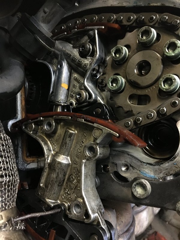

Bjr, merci de ta réponse Helioman, personnellement je n'ai pas trouvé beaucoup d'informations sur le point faible de ce tendeur mais un ressort cassé pourrait bien expliquer le fait que la chaine touche le carter le temps que l'huile monte en pression Des ressorts je n'en ai trouve qu'un c'est celui qui va derrière le piston qui appui sur le tendeur et dans mon cas il n'est pas cassé ni même le plastique du tendeur et malgré tout il y a bien un bruit de tendeur au démarrage (bruit différent de celui du injecteur qui claque) peut être la chaine trop usée et donc détendu mais dans ce cas le bruit devrais être constant et pas seulement les 1 er secondes au demarrage Par contre je note une grosse différence entre les tendeurs moteur BMK et et ceux de BKN (voir photo au dessus) je mettrais prochainement une photo avec l'ancien tendeur et le nouveau cote à cote je vais quand même profiter que le moteur est à terre pour les changer et je viens de les recevoir (commander en Allemagne en pièce origine vw (220 €) j'ai pas oser en adaptable à 65 € les 2 d'origine TAIWAN A bientot -

Bonjour a tous, suite à la dépose de mon moteur A4 3.0 L 204 CV TDI pour remonter un moteur A6 225 CV 3.0 L TDI je voulais en profiter pour changer les tendeurs de chaine de distribution; les info trouvées sur le net concernant les tendeurs sont les suivantes; _cote droit : ancienne reference 057109218F 057109218G 057109218J remplacer par : nouvelle reference 057109218K _cote gauche : ancienne reference: 057109217F 057109217G remplacer par : nouvelle reference; 059109217C j’espère que cette information vous aidera car moi j'ai du fouiller sur le net et c'est sur un site allemand que j'ai trouver ( a vérifier quand même), si le sujet des tendeurs est largement traité je n'ai pas trouvé beaucoup d'information concernant le défaut de ses tendeurs ni même comment reconnaitre un tendeur défectueux une fois démonter? j'ai beau l'examiner une fois dans la main et je ne note rein de particulier, aucun usure importante, alors faut il vraiment les changer si il n 'ont rien, juste pour dire il sont neuf ? quel est leurs point faible ? quel est la différence entre les anciens et les nouveaux ? Par contre je note une différence entre les tendeurs de moteur de l'A6 moteur BMK et le moteur de l'A4 moteur BKN (je vous mets les photos ci joint ) et vous remarquerais sur le dessus du tendeurs de l'A6 il y a un trou qui pourrais laisser supposer a un trop plein d'huile que l'on ne retrouve pas sur l'A4. si vous avez plus de renseignement sur ses tendeurs, merci de partager Patrick
