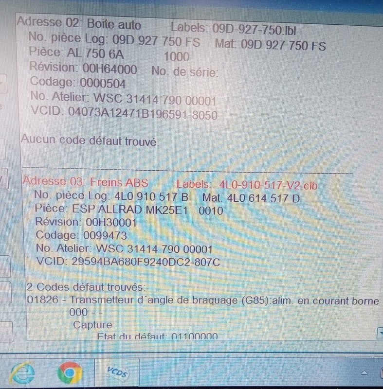

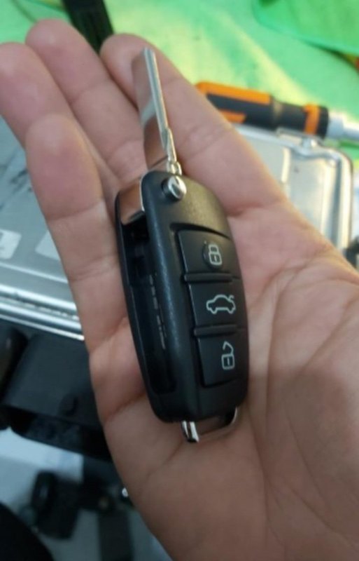

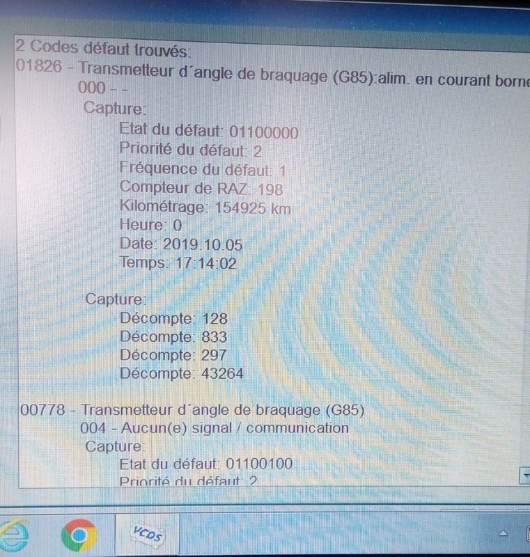

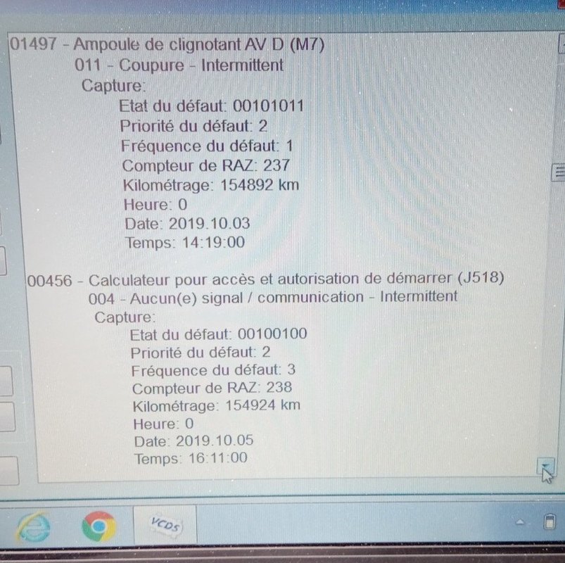

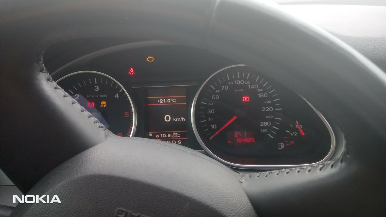

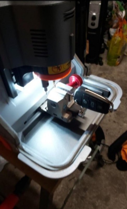

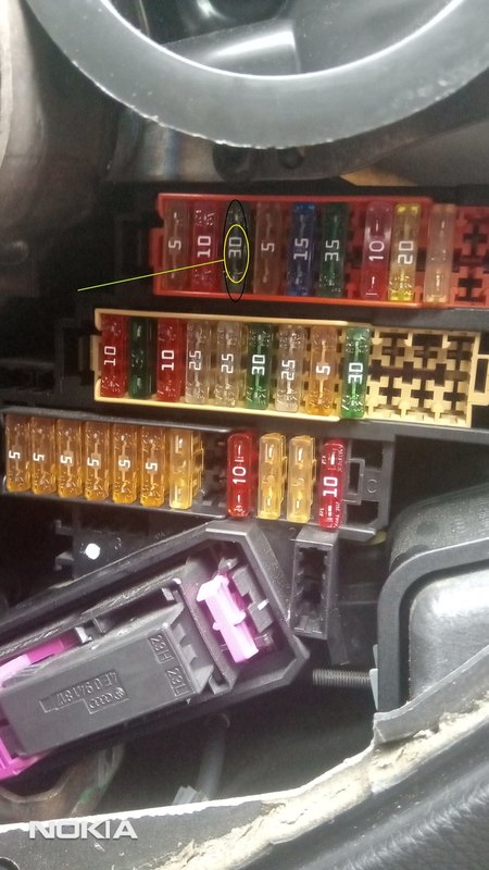

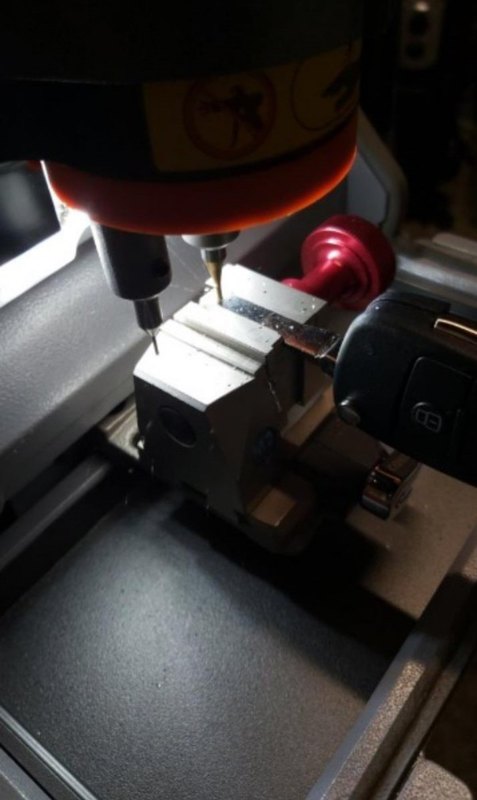

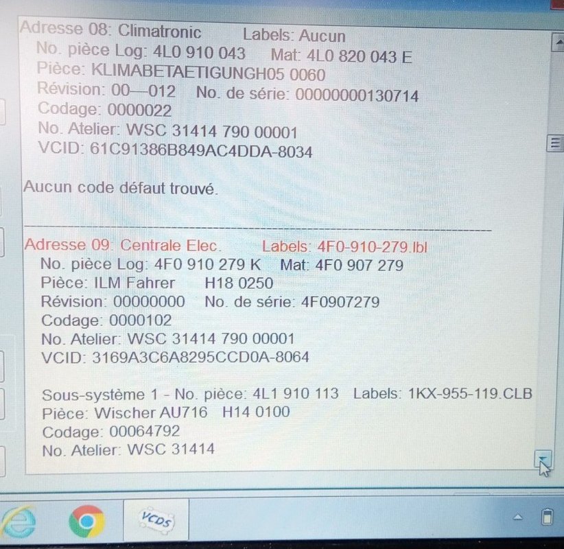

Suite & fin de mon problème ENFIN résolu. J'ai fais appel a un spécialiste du "diag" qui s'est déplacé directement chez moi pour débloquer la situation. En touchant aux fusibles il appariait que j'ai également appuyé sur le terminal de boucle (juste en dessous des fusibles) générant ainsi une "micro-coupure" comme si on avait débranché la batterie. Se faisant en retrouvant "le jus" la voiture s'est mis en attente codage de clé?! Après investigation il apparaît que l'ancien proprio aurait tenté de coder une deuxième clé (certainement celle qu'il m'a remis lors de l'achat et que j'ai découvert un peu plus tard qu'elle ne fonctionnait pas!). Bref, mon "diag-man" à donc envoyer un code au calculateur pour lui dire qu'il n'y avait qu'une seule clé supprimant par la même la procédure de codage de deuxième clé en instance qui foutait le bordel! Il m'a taillé et programmé une seconde clé le lendemain, puis injecté le codage pour lui dire que désormais il y avait deux clés. Voila l'opération m'a coûté : * 240€ pour la nouvelle télécommande de la clé (désormais j'ai le code de la clé me permettant de reproduire des télécommandes à l'infini) * 200€ pour le déplacement ,recherche panne, codage, MO..etc (il m'a également activé le menu caché du MMI). Soit 440€ au TOTAL. J'ai trouvé chez ce professionnel beaucoup de sérieux et un professionnalisme exemplaire. Je laisse ici ses coordonnées pour ceux qui aurait des galères en Electronique / Diag AUTO sur TOULOUSE le mec est vraiment bien Je retourne le voir semaine prochaine pour refaire une clé "Maître" pour la voiture de ma femme et me coder quelques options supplémentaires avec son VAG-COM de fou!!
Suite de mon problème de démarrage : Un ami m'a passé le contact d'un "spécialiste du diag" qui opère dans le 31. Il intervient la plupart du temps auprès des garagistes qui "calent" sur les problèmes d'ordres électronique. Il ne sera pas disponible avant 15 jours. je lui ai posé la question si: - Le fait de débrancher la batterie permettrai de résoudre le problème: selon lui NON car à partir du moment ou le code erreur est incrémenté dans la mémoire du Q7 cela ne résoudra rien au contraire cela pourrai générer d'autres problèmes. - Le fait que la batterie neuve n'est pas été "encodée" dans le MMI pourrait être une des causes du problème: selon lui cela ne change rien, beaucoup n'incrémente pas la référence de la batterie dans le MMI et cela ne cause pas de problème majeur au bon démarrage du véhicule. Il m'a dis qu'il était primordial que ma batterie soit correctement chargée le jour de son intervention à mon domicile..trop souvent (et particulièrement chez les pros) il arrive fréquemment lors de ses interventions que les batteries des véhicules sur lesquels il intervient soient trop faibles, donc perte de temps et ça à tendance à le"gonfler". Il me dis que c'est comme amener sa voiture au CT et qu'il n'y ai pas assez d'essence pour effectuer les tests obligatoires pour les différents contrôles. Du coup je viens de commander un chargeur 120AH /12 V( et un BOOSTER au cas ou) pour bien charger la batterie a bloc pour le jour de son intervention. Enfin lorsque je lui ai demandé quelle était la fourchette de prix a laquelle je devais m'attendre pour son intervention (sans facture) il m'a répondu : entre 50 et 100€! Voila y'a plus qu'a attendre une bonne quinzaine de jours pour voir si il parvient à débloquer la situation. je croise les doigts...
