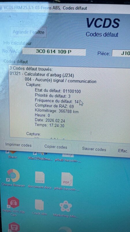

  1. Bonjour je cherche cherche le schema électrique pour calculateur Airbag Passat 2008 b6 2.0 TDI , car j’ai le voyant Airbag allumé et un problème de communication de calculateur. Merci i pour votre aide IMG_3927.mov
  2. Bonjour, Sur Passat B6 2008 diesel, voyant airbag allumé fixe et calculateur d’airbag J234 inaccessible au diagnostic. Code défaut (dans ABS) : 01321 – Calculateur d’airbag 004 : Aucun signal / communication 008 : Signal implausible / intermittent Réf calculateur : 3C0 614 109 P Contrôles faits : Résistance CAN OBD : 67,7 Ω Résistance CAN au connecteur airbag (calculateur débranché) : 68 Ω → CAN OK + après contact présent Masses présentes Pas de +12 V permanent Comportement étrange : les masses semblent recevoir du 12 V après contact (retour de courant). 👉 Je cherche : emplacement du fusible + permanent airbag schéma d’alimentation du J234 points de masse à vérifier le connecteur du calculateur Voici mon Diag complet Merci pour votre aide. dIAG PASSAT B6 CBB.txt
