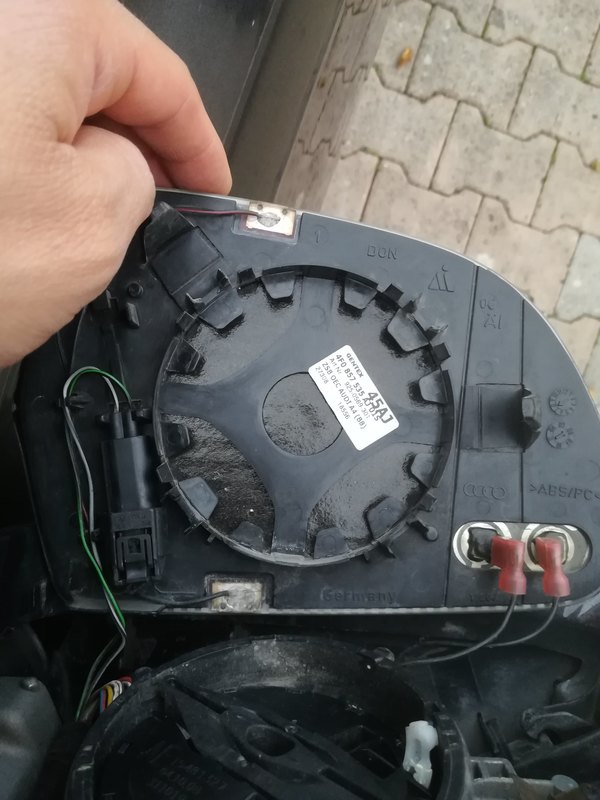

Est que qqun peut m'aider à déchiffrer mon diag svp : -pour le problème de trappe à gasoil, je pense que c'est moteur de vérouillage/déverouillage -pour le retroviseur , a priori c'est le miroir qui ne chauffe plus. Je ne sais pas quel modèle prendre car en démontant le mien je me suis rendu compte qu'il y avait 4 fils : 2 pour chauffer (ils se clipsent) et 2 soudés (pour attenuer la lumière?) ==> cf photo -je suis plus inquiet sur le calculateur du chauffage d'appoint : je n'ai pas de souci de chauffage/clim et je ne sait pas où se trouve ce calculateur -pour le siege ventilé/chauffé : je ne sais pas non plus où se trouve ce calculateur. J'ai vérifié les fusibles et ils sont ok....je suis un peu perdu. Merci pour votre aide
