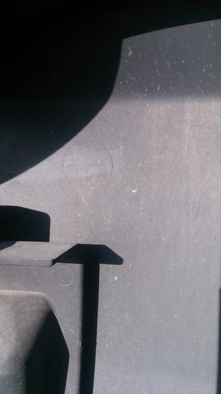

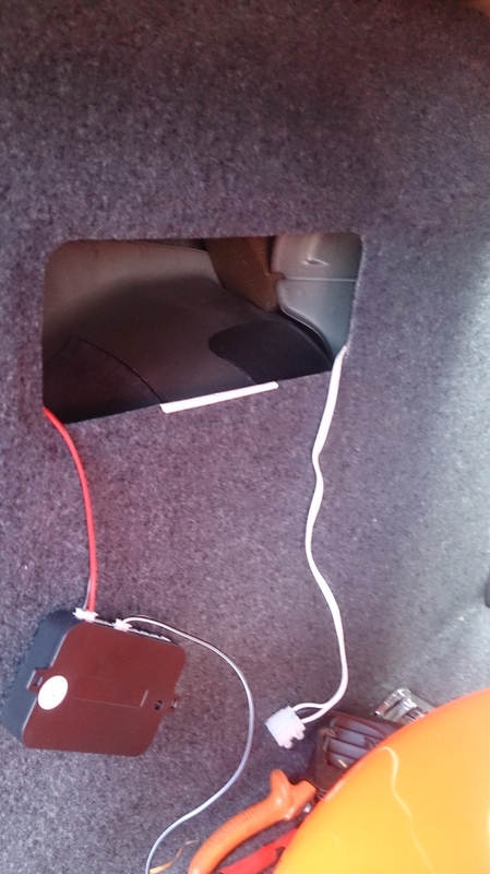

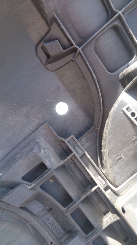

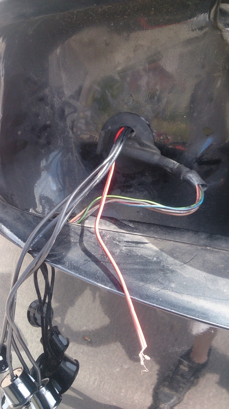

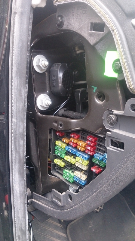

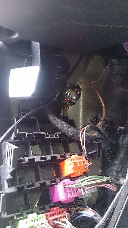

  2. Voici l installation du radar de recul. Voilà où est placé le bipper Passage du câble ou il y a les relais Ensuite passage dans les garnitures Garniture arrière Câble rallongé le dominos c'était juste provisoire pour les tests maintenant c'est soudé plus gaine thermo. Ont passe derrière la garniture de coffre. Le boîtier sera fixé derrière la grille Passage des câbles dans les caoutchouc du faisceaux de phare. Mettre les capteurs dans le pare choc avant de passer les câbles dans le caoutchouc. Démontage du pare choc Démonté les 3 garniture de coffre et ont as accès au vis de maintient du pare choc. Ensuite 3 vis torx au niveau de chaque passage de roue. Et 4 vis torx sous la voiture. Dsl pas de photos. Carnage sur le pare choc lol Eh oui audi à prévu les emplacements fin
