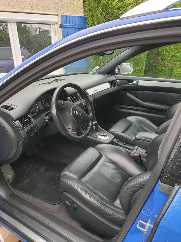

Bonjour à tous, Ca y est je me décide à vous présenter mon S6. Presque une année passée au volant de celle-ci mais très peu roulé ( 2000 km ). Elle passe plus de temps sur chandelle que sur le bitume. Je prend le temps de la remettre en état et ca me prends beaucoup de temps surtout qu'à chaque démontage des imprévus surgissent... Donc c'est une audi S6 C5 de 2002 phase 2 avec 150 000 km. équipé carrosserie RS6, cuir noir récaro, tiptronic, gps etc L'intérieur est vraiment propre à part un léger décollement du tableau de bord au niveau de la bouche d'aération du pare brise. Pour l'intérieur je pense par la suite lui mettre un gps rns-e voir android, une réfection volant avec insert carbone et liserai rouge, mettre un covering carbone voir investir dans les vrais inserts carbone mais là ça douille. Depuis l'acquisition j'ai réalisé plusieurs travaux dessus, et tout cela a été possible grâce aux contenus de ce forum !!! ARRIERE - vidange différentiel AR - changement des silentbloc du train arrière, je n'ai pas remis de l'OEM car chez audi il faut changer le bras complet. J'ai donc opté pour des SB similaire au powerflex. ( commandé sur la bay anglaise ) avec une presse ca se fait sans soucis - changement des amortisseurs et ressort = bilstein b8 et ressort courts H&R + coupelle, butée caoutchouc etc1 - grosse barre anti roulis H&R en 22mm avec SB renforcé - toute la visserie neuve qui va avec, bien rouillé avec ses 18 printemps - sablage et peinture anti rouille des bras - disque EBC percé rainuré ( taille standard, je me suis rendu compte après que j'aurai pu lui mettre des disque de 310 mm d'une A8 en conservant l'étrier d'origine grâce à l'installation d'une cale sur mesure, bref on verra ça plus tard ) - durite de frein aviation - plaquette brembo - peinture étrier en jaune avec les kits foliatec - purge liquide de frein rbf 600 Une photo pour illustrer le tout, c'est beau quand c'est neuf Point particulier : - J'ai galéré pour dévisser l'écrou de la conduite de frein ( merci la clé de 11 à tuyauter ) le tuyau tournait avec l'écrou, wd40 et taper d'un coup sec en sont venus à bout après bien des frayeurs. - Le câble de frein à main passe dans le bras inférieur, ne sachant pas comment l'enlever je n'ai pu retirer le bras pour retirer les SB à la presse. J'ai utiliser le chalumeau camping gaz et une scie à métaux pour les sortir; technique valable que si vous remettez des SB polyuréthane. AVANT Avec le confinement, j'en ai profité pour attaquer les travaux du train avant. Je redoutais ce moment car vu l'âge de la voiture je m'attendais à tout trouver dans un sale état... Bref rassemblant mon courage à deux mains j'ai posé titine sur chandelle. Afin d'optimiser le chassis j'ai décidé de changer : - les 4 bras supérieurs - toute la visserie - amortisseur bilstein b8 et ressorts courts H&R, coupelle amortisseur, butée, cache poussière bref tout l'ensemble de suspat - les 4 bras inférieurs - les 2 biellette de barre anti roulis - barre anti roulis H&R 32mm ( elle pèse une tonne car le tube est plein ) + SB renforcé - cardan ( je ne savais pas que les tailles en fonction d'un coté et de l'autre pouvaient être différente ) Je ferais les rotules de direction par la suite car j'ai une vis de foiré donc pas le temps de m'en occuper. Le tout est de marque Meyle HD, renforcé comme ça j'espère être tranquille un bon moment. Bon on va pas se mentir je suis resté bloqué dès le début comme beaucoup d'entre vous sur la vis qui maintient les bras supérieurs, malgré un compresseur et clé à choc j'ai du aider avec mon petit chalumeau pour réussir à la sortir; vraiment mal foutu l'associement de l'acier et aluminium !!!! Un sujet déjà abordé sur le forum, en enlevant les bras inférieurs du porte fusée, cela arrive qu'une pièce intermédiaire se désolidarise et vienne avec le bras. Sur nos S6 les cônes sont du 16 mm ( corrigez moi si je dis des bêtises ). Si ça vous arrive vous pouvez le retirez et le ré-insérer dans le porte fusée, j'ai mis du loctite rouge afin qu'il ne bouge plus, ca évitera d'éventuelles vibrations par la suite. J'ai également foiré une vis dans le palier de fixation, je vous conseille d'enlever ces 3 vis dans le compartiment moteur avec une clé à choc et rallonge car au début j'ai fait ça avec une clé à cliquet voilà ce que ça a provoqué : Obligé d'en commandé un sur la bay en Allemagne car trop grippé pour enlever avec un extracteur. Actuellement je suis en attente de recevoir mes bras inférieurs, mais je rencontre un problème qui me stresse un peu et j'ai besoin de votre aide : Comme vous le voyez sur la photo en rouge j'ai viré le bras de support ( j'ai pu l'enlever en sciant la vis car celle-ci est trop longue et on a pas le recul nécessaire pour l enlever ) Je ne sais pas comment faire pour insérer la nouvelle vis à la place, je pense que je dois abaisser le berceau mais je ne sais pas quelle vis desserrer sans faire de bétises !!! Je pense que ça doit être ce morceau là ou il y a les fixations de la barre anti roulis. En vert même problème mais j'ai trouvé des vidéos sur YouTube ou l'on voit la marche à suivre ( 3 vis a enlever avec douille de 18 et 13 ). Y'a pas beaucoup à baisser pour cette vis. Si vous pouviez me répondre sur cette vis illustré en rouge ce serait sympa !!! -
