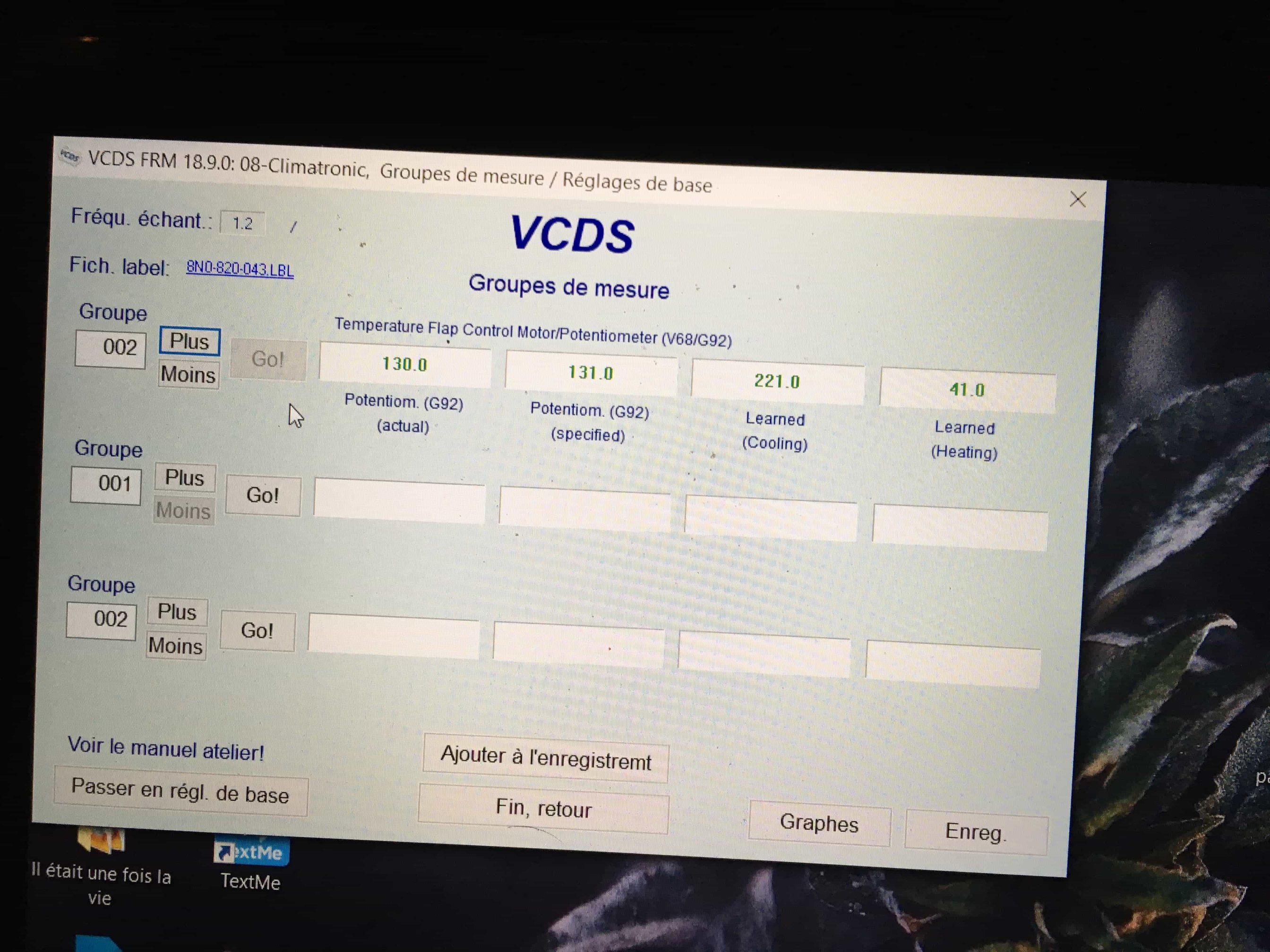

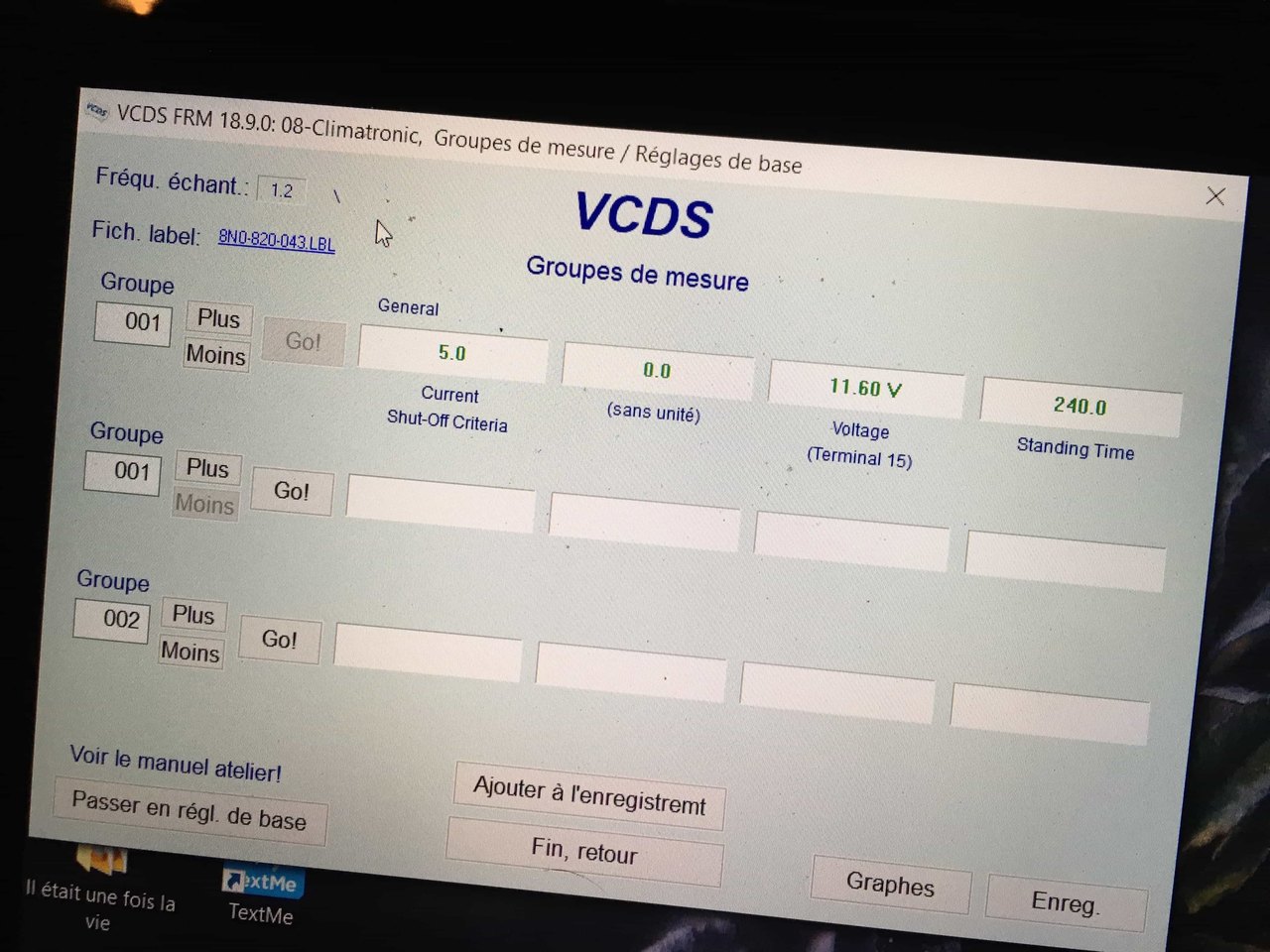

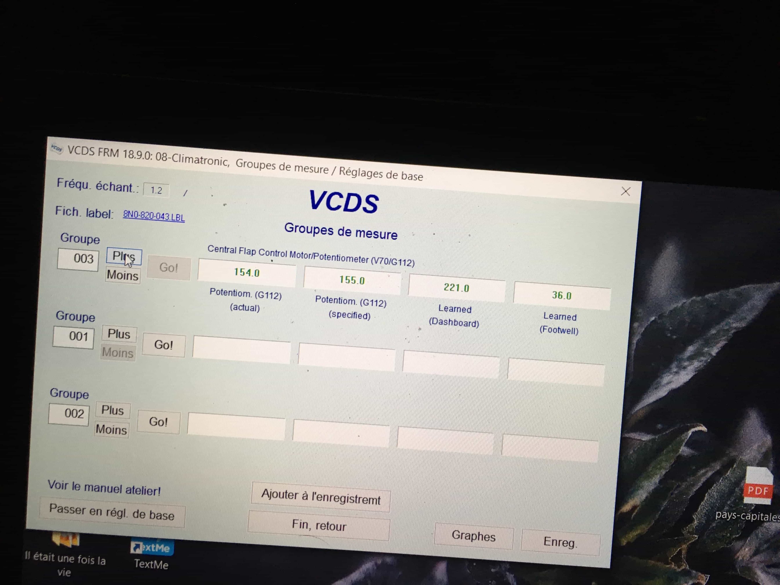

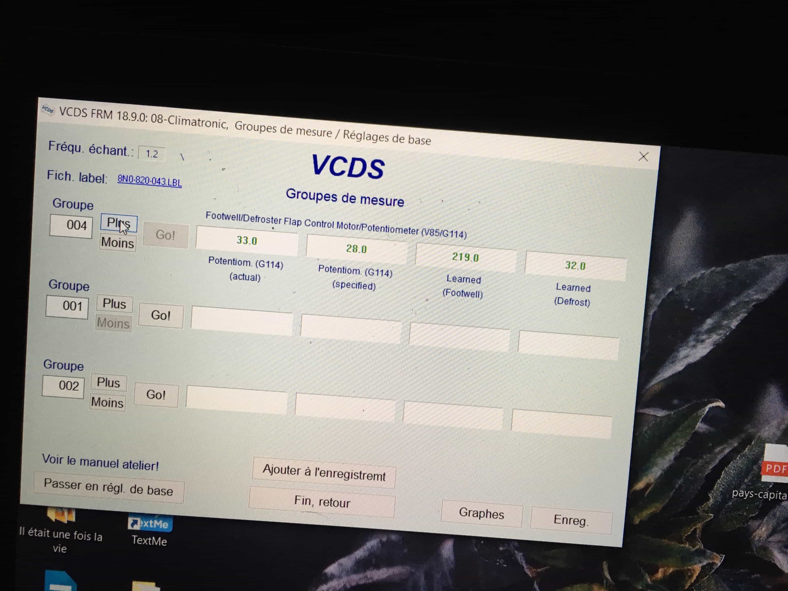

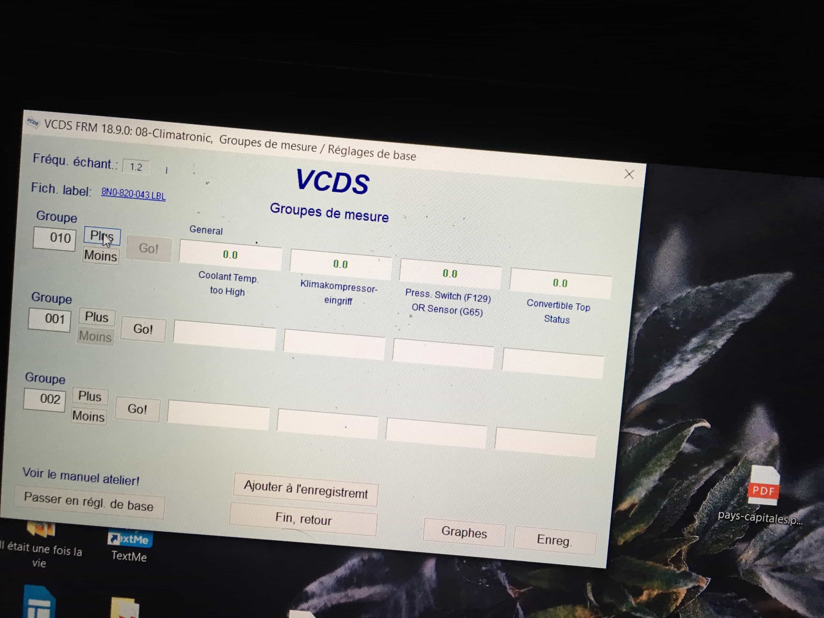

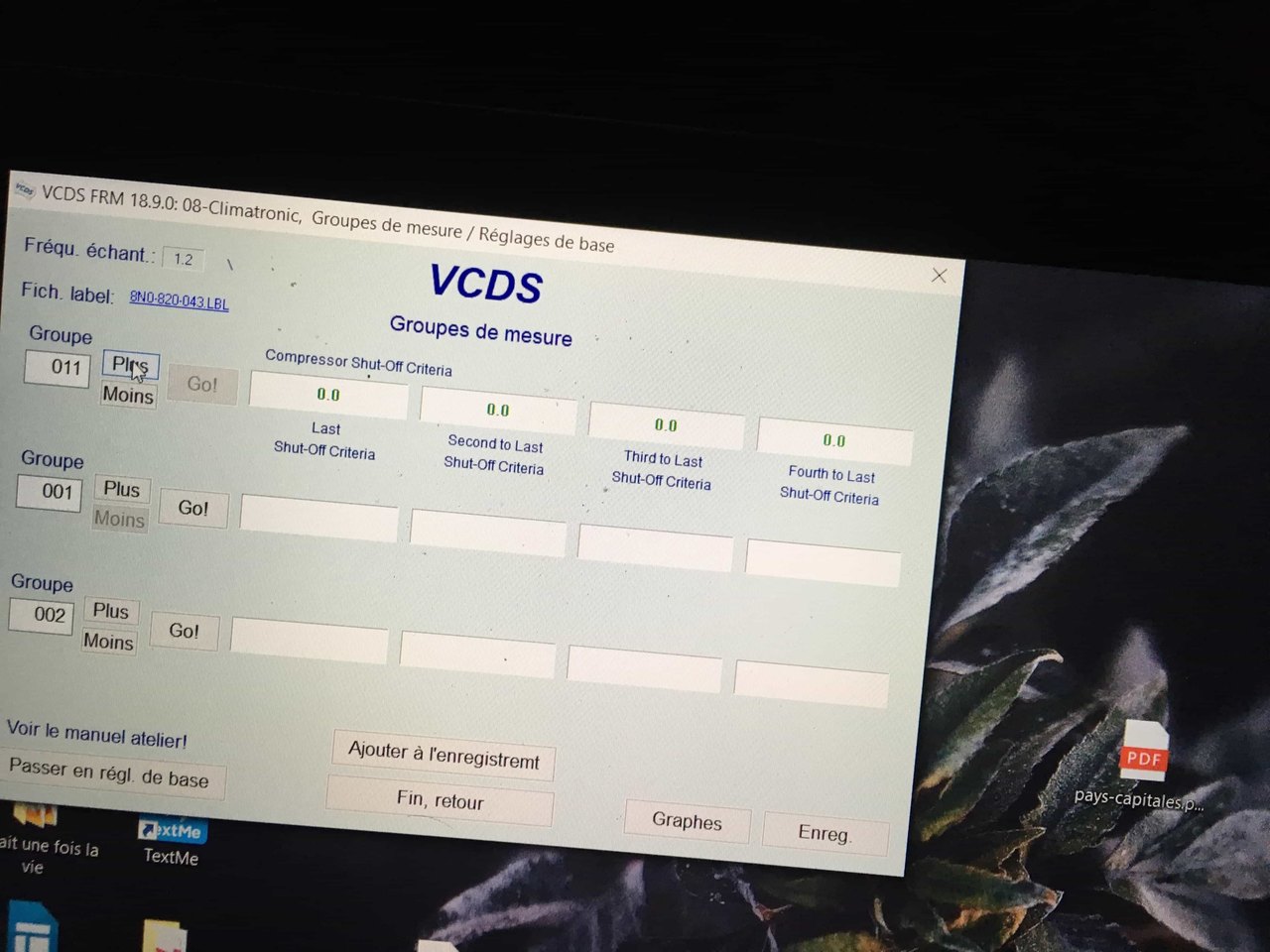

Merci Sébastien Quelles sont les valeurs intéressantes pour un diagnostique ? -

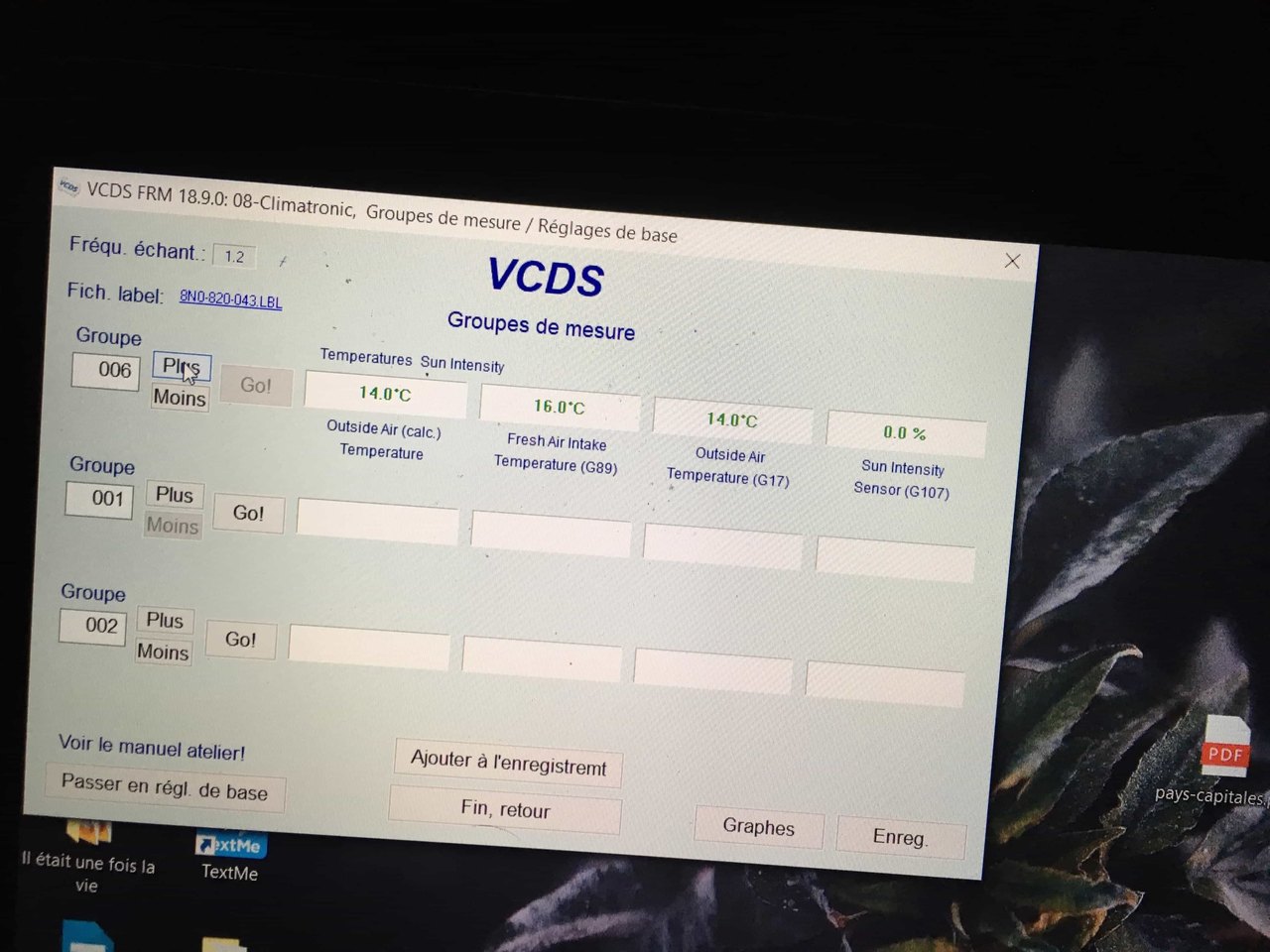

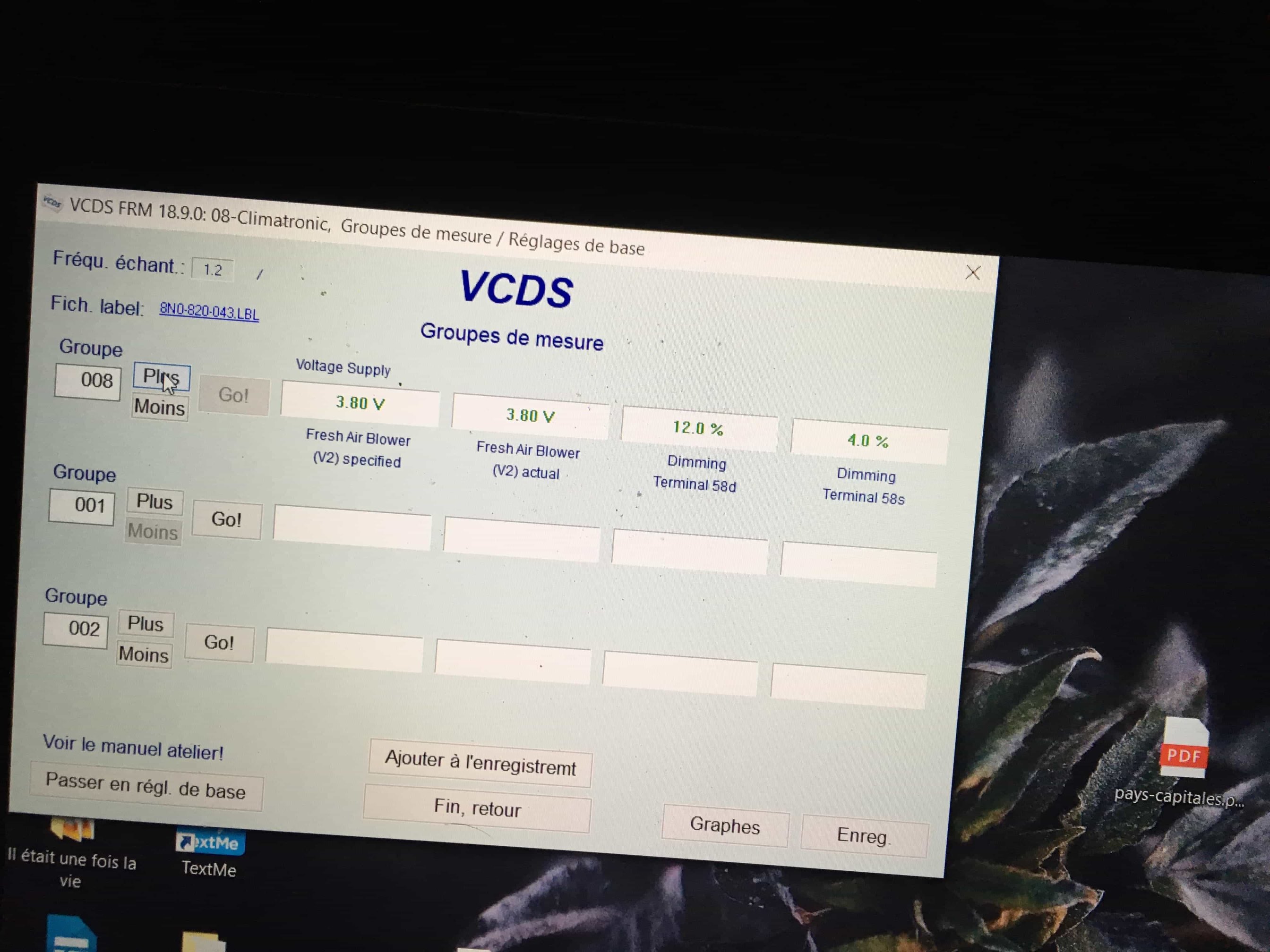

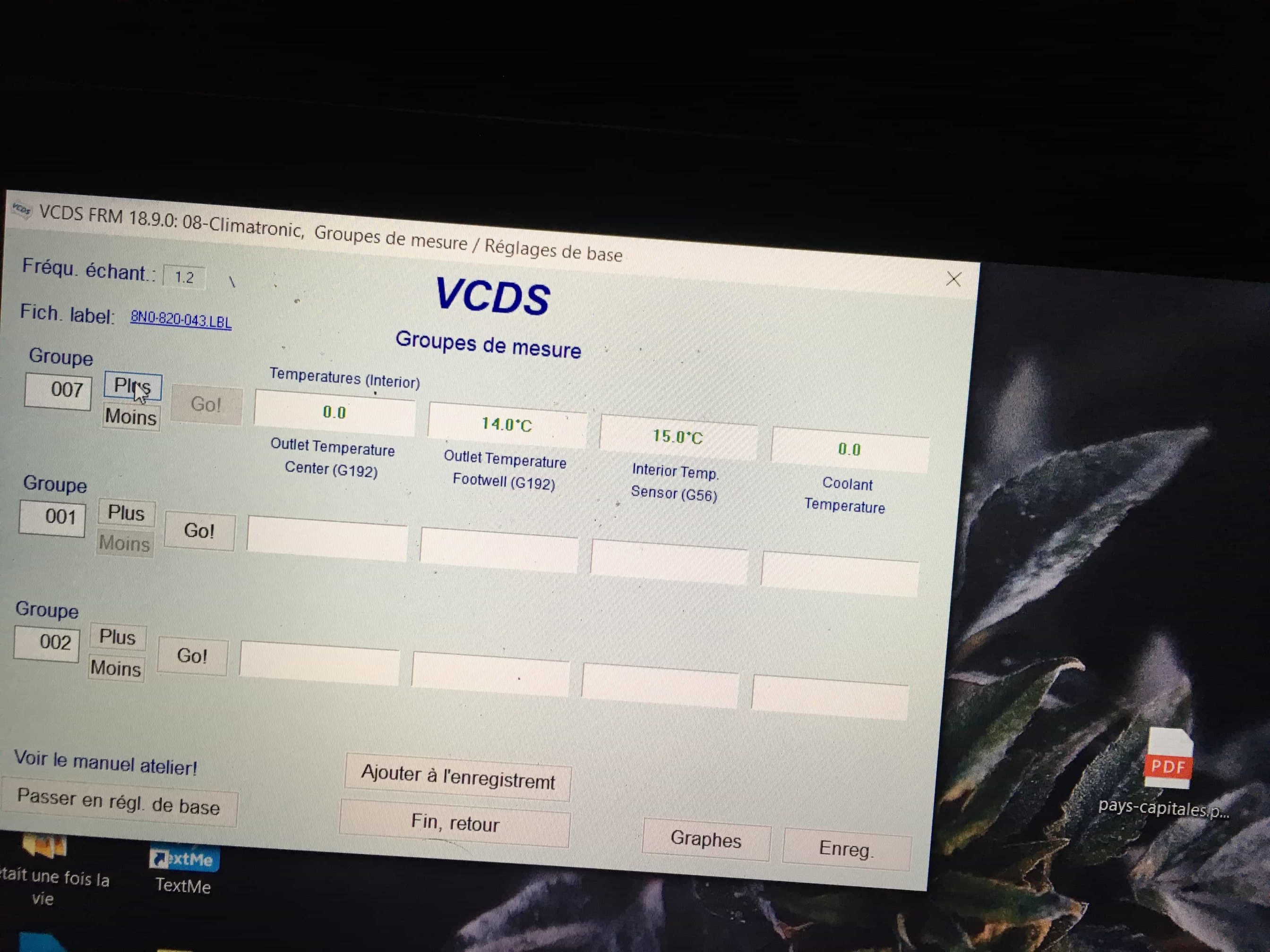

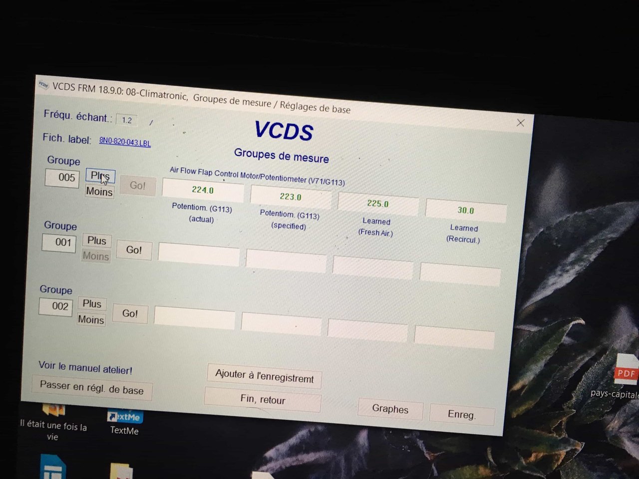

Bonjour, Je viens de passer le TT sur VCDS pour relever les informations liées au climatronic. Bon j'avoue ne pas comprendre grand chose à part qu'il indique des température et de tensions ^^ Est-ce que d'après ces informations, on peut déjà détecter un problème ? (le test a été fait alors que le voiture n'avait pas roulé avant, juste le contact) D'avance mille mercis ! -

Amis TTistes bonsoir, J'ai un soucis avec la climatisation du mon Roadster 8N (180 ch - moteur AUQ). Avant de vendre un rein et d'aller chez Audi, je viens vous exposer mon soucis A froid, la climatisation fait du froid. Et au bout de 10 min environ celle-ci se coupe et fait du ambiant/chaud. C'est systématique. J'ai fait un diag via VCDS et j'obtiens l'erreur suivante : 00604 - Potentiomètre -servomoteur pour volet de pression dynamique (G113) 31-00 - Rupture/court-circuit à la masse Est-ce que ceci est lié au problème de froid ? Sinon j'ai vu que quelqu'un avait eu le même problème qui moi : https://www.vag-technique.fr/threads/pb-clim-audi-tt-225-mk1-apx.1380/ Il s'agirait du "thermocontact de coupure de clim" : savez-vous ce que c'est et comment le reconnaître / y accéder ? D'avance mille merci pour vos conseils !
