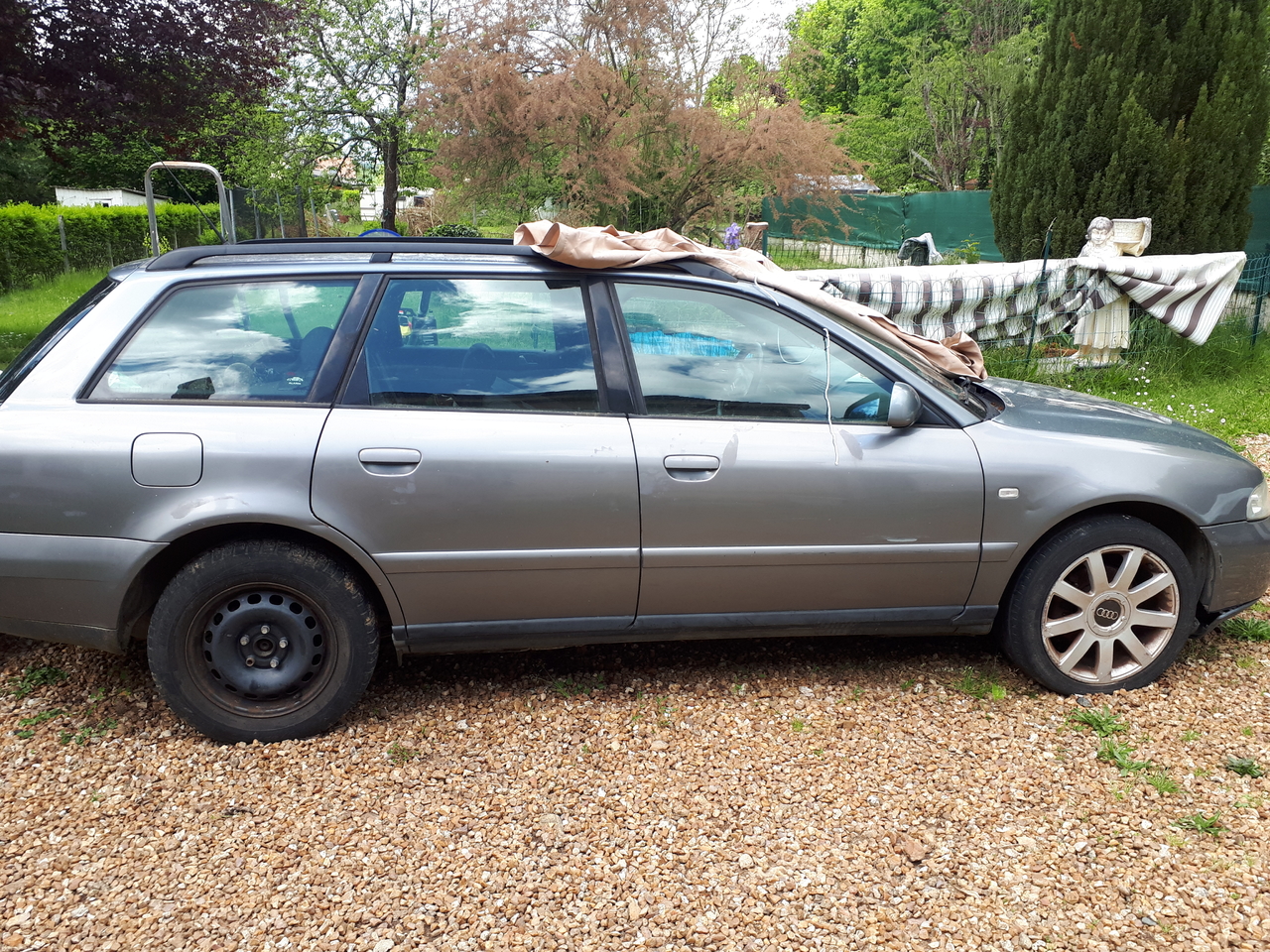

Une photo du jour ou jai recuperer la voiture.a noté que j ai les 4 jantes alu mais les 2 arrieres sont crevé -
Bonjour a tous. je m'appel Anthony 34ans de chartres Je possede une A4 B5 1.9TDI 115 QUATTRO qu'un ami m'a donné faute moyen pour la remettre en état. je viens sur ce forum pour avoir des réponses a mes questions étant donné que c'est ma premiere allemande.
