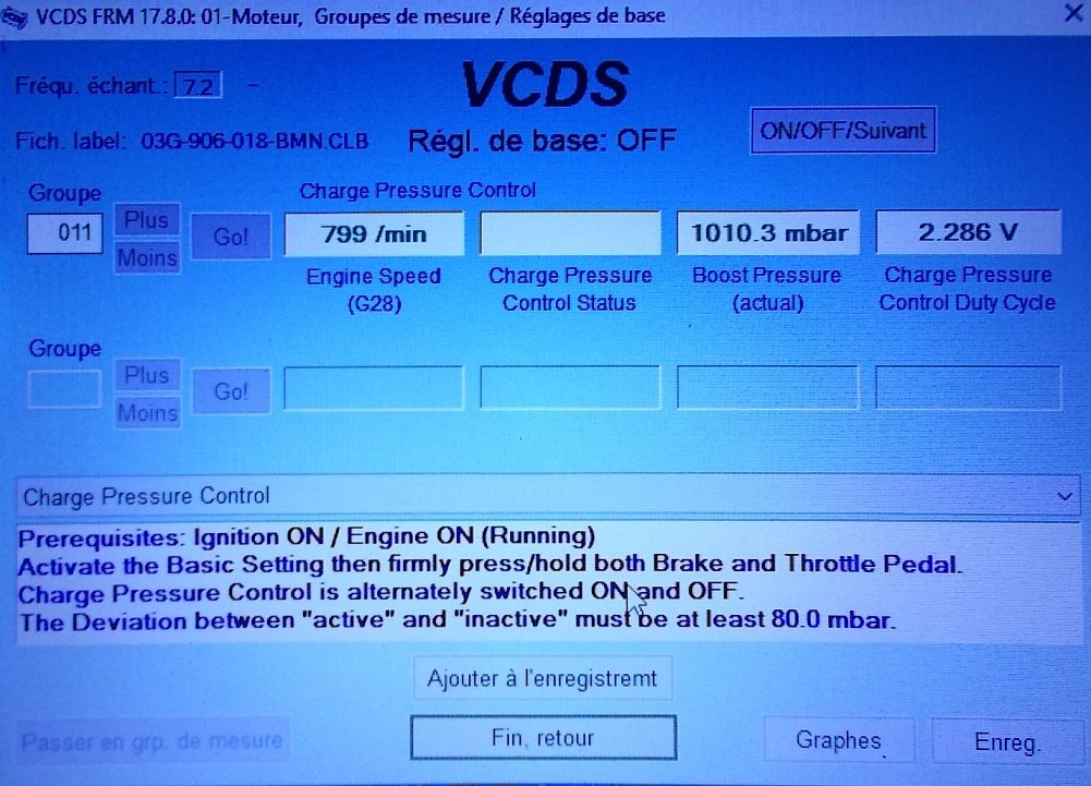

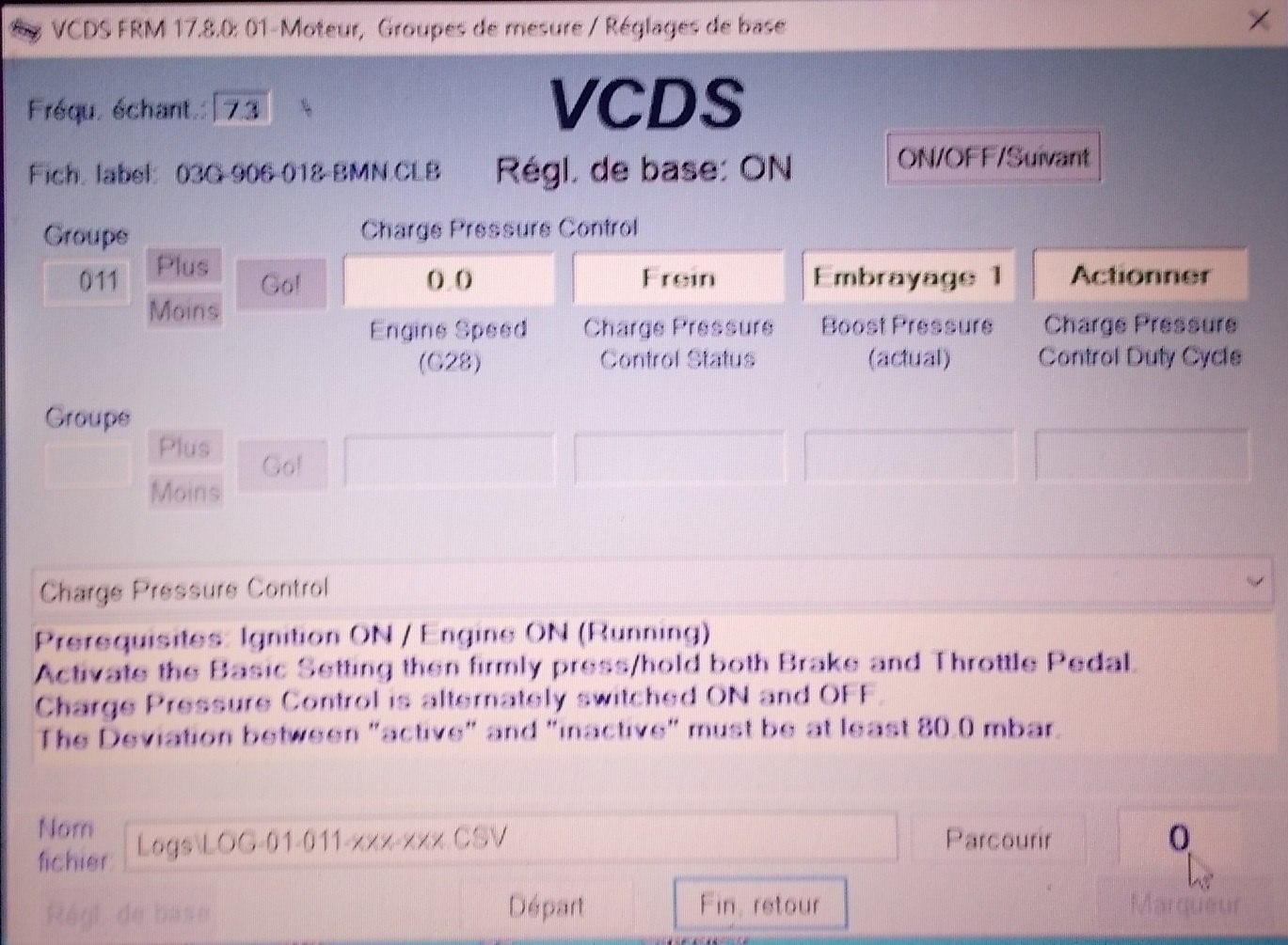

J'ai essayé ce matin en effet la voiture se met en limp mode et impossible d'atteindre 2500 Tr J'ai effacé le defaut et essayé par une methode avec VCDS pour forcer une regeneration Mais ca ne fonctionne pas je dois avoir besoin d'un code pour rentrer dans le calculateur https://imagizer.imageshack.com/img922/1130/kQbd0h.png https://imagizer.imageshack.com/img924/3876/qEzWw4.png https://imagizer.imageshack.com/img922/5751/inXswu.png -

non merci Bap33 j'ai compris mais quand je fais çà il ne se passe rien je met reglage base ON en cliquant sur on/off:suivant j'appui sur frein et l'accelerateur et il ne se passe rien j'ai essayé de me mettre en off la mon accelerateur reagit je clique sur on et il me met erreur je comprend pas -
