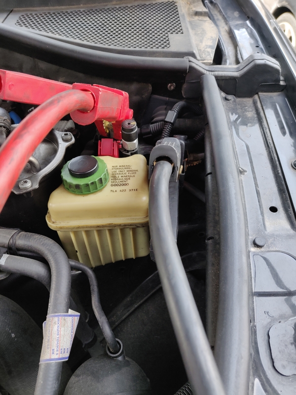

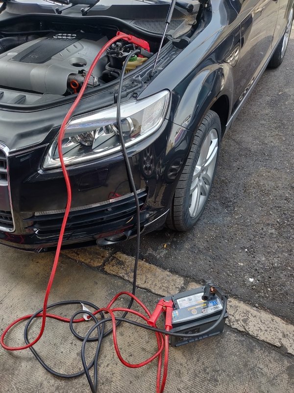

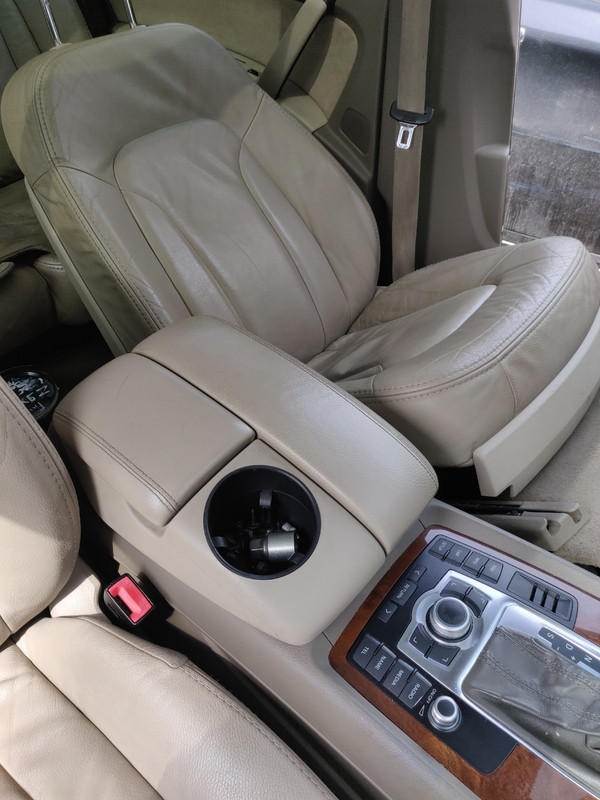

  3. Bonjour a tous, Mon Q7 a dû mal à démarrer que ce soit à chaud ou à froid alors j'ai décider de changer la batterie pour remédier à ce problème. Pour commencer, achetez une batterie neuve au minimum 110Ah (bonne marque de préférence). outil nécessaire : * Douille (embout) M10 * Douille 10 * rallonge * cliquet Commencer par enlever les deux cache en plastique Dévisser les deux boulon Et là en bascule le siège à l’arrière Maintenant, on branche une batterie externe pour rien ne perdre du mémoire ou n'importe on démonte la batterie en commençant par le ( - ) Par curiosité, j'ai testé la batterie pour avoir le cœur net et effectivement elle a perdu de ça capacité La il reste plus qu'a mettre la neuve, débranché celle qui est à l’extérieur et remettre le siège en place. profitez aussi de faire un coup d'aspirateur

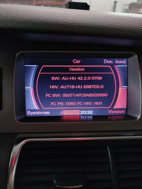

  5. Bonjour, très jolie tutos mais sur mon q7 j'arrive pas à me retrouver. pour commencer, la manip pour trouver la version est comme suit : car + setup + version puis je me retrouve avec ça ma question est c'est quel version de mmi, et pour la mise a jour je passe directement en 5570 ou pas.
