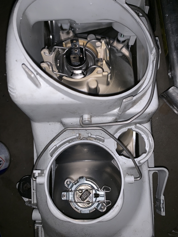

  6. Re ! Donc la sortie électrique 12V 4 broches ressemble à ça: Et je dois brancher ces ampoules: H4 + H1 Merci Victor

  10. Bonjour à tous ! Ayant récemment fais l’acquisition d'une Audi Coupe Quattro type b3/89 2.3 20V 7A à finir de restaurer, je viens vers vos conseils pour le cable des phares avant. L'ancien propriétaire à fait une installation d'un kit xénon n'importe comment en reliant littéralement tous les phares de l'auto (Code, feux de route, antibrouillard droite (il manquait le gauche), et feux arrieres + rampe LED à l'avant ) sur UN SEUL bouton !! J'ai donc tout démonté, y comprit par choc avant, pour remettre des phares de série (cad des Hella H4/H1- B3). Donc pour refaire des câblages propres, quelqu’un aurait des photos de comment sont branchés les ampoules de vos codes et des pleins phares ? Il me semble qu'il faille un adaptateur Hella puisque c'est une prise 4 broches qui relie l'ampoule 3 broches des codes ? Merci beaucoup !! Passez une bonne semaine Victor
