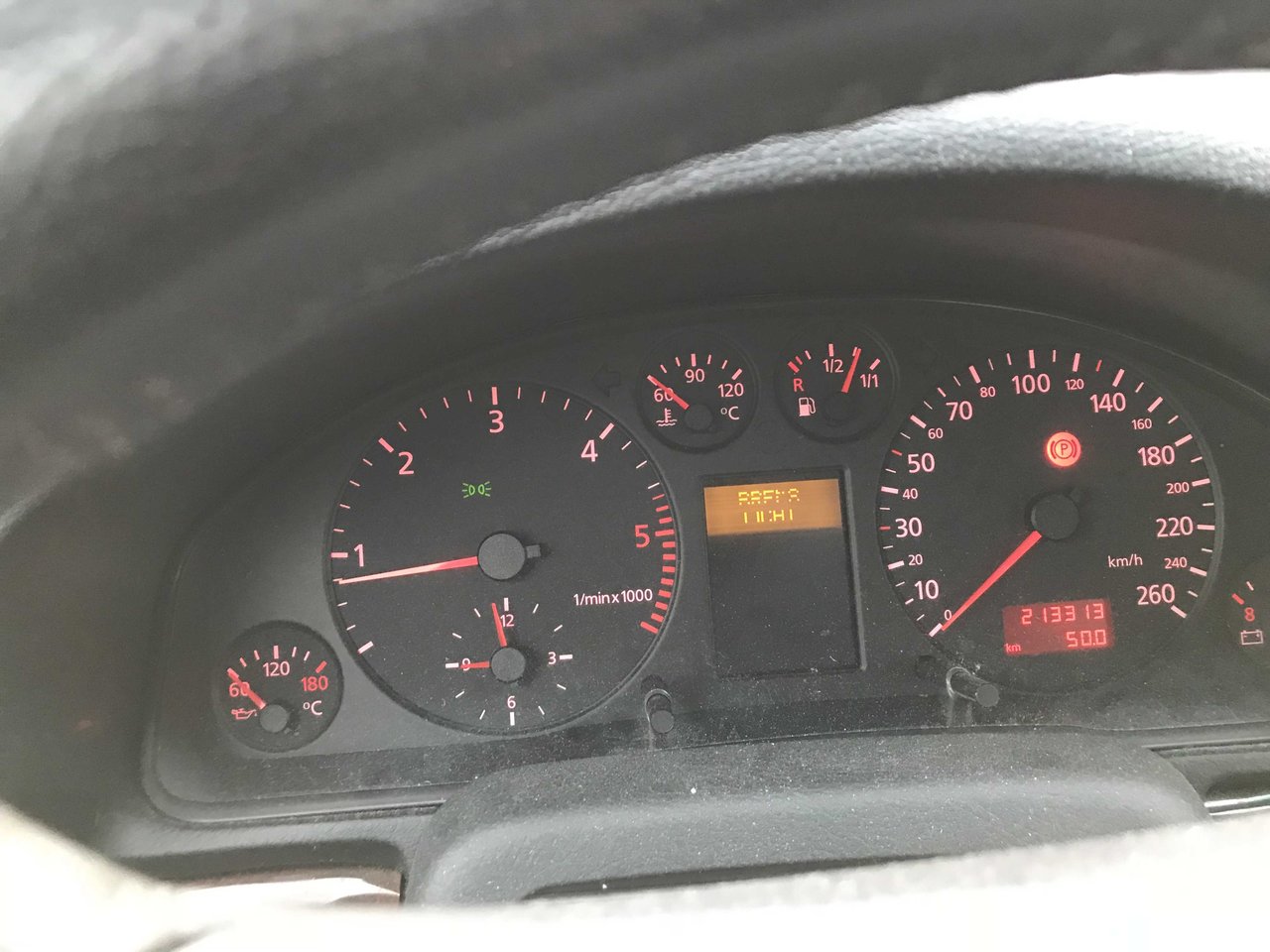

Bonjour, J'ai depuis quelques jours, en commençant à rouler après la phase de diag qui se termine par OK le message "RRFMS I II :HI" J'espère que je ne déforme pas trop le message : les pixels de l'écran commence à faiblir ( Audi A4 B5 1998); je n'ai plus depuis 1 an les infos de Température ext, consommation... Je joins la photo. Est ce que quelqun connait la signification de ce message ésotérique? Est ce le début de la fin pour ma fidèle Audi? Merci de votre aide Franck
