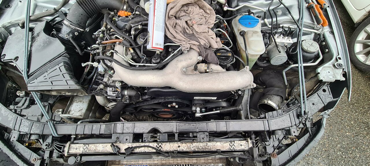

Bonjour François, j'ai fait ce remplacement aussi et il y a un peu de démontage (la vis à l'arrière de la pompe à eau est une misère). J'ai démonté les optiques, pare-choc etc et j'ai juste dévissé la façade avec les radiateurs pour pouvoir l'avancer un peu (surtout à cause des raccords de la clim) et tenue avec des tendeurs. Pour la pompe à eau t'a 2 vis en façade derrière la poulie, et une derrière (démontage du vase d'expansion pour y accéder) Les outils passent, juste, mais ça passe, j'espère juste que t'a pas des gros doigts -
