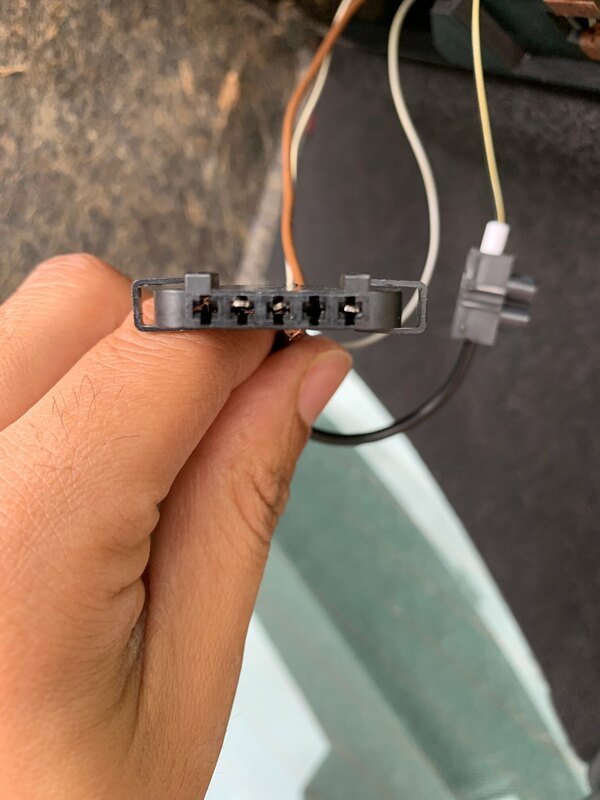

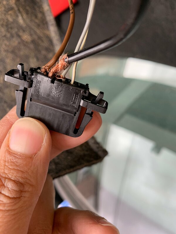

Coucou ça y est feu arrière remis au propre avec un faisceau acheté tout neuf chez Audi à 80€ ! On ne peu pas compter sur ces mec 😜 non je plaisante mais bon heureusement que je passe derrière parce que c’était vraiment n’imp!!! bref mon problème de mmi n’est pas résolu. J’ai acheté un vagcom et fais un auto scan puis j’ai effacé et relancé un scan et voilà le résultat : Kilométrage: 185520km 01-Moteur -- Etat: OK 0000 02-Boite auto -- Etat: OK 0000 03-Freins ABS -- Etat: OK 0000 04-Angle de direction -- Etat: OK 0000 05-Autor. démarrage -- Etat: OK 0000 08-Climatronic -- Etat: OK 0000 09-Centrale Elec. -- Etat: Défaut 0010 0E-Lect. multiméd. 1 -- Etat: Impossible à contacter 1100 10-Assistance stationnt -- Etat: OK 0000 15-Airbags -- Etat: OK 0000 16-Volant multifonct. -- Etat: OK 0000 17-Instruments -- Etat: OK 0000 19-Gateway CAN -- Etat: OK 0000 42-Porte conducteur -- Etat: OK 0000 46-Module confort -- Etat: OK 0000 52-Porte passager -- Etat: OK 0000 53-Frein de stationnt -- Etat: OK 0000 55-Portée des feux -- Etat: OK 0000 56-Radio -- Etat: Impossible à contacter 1100 5F-Electr. d'informat. -- Etat: Impossible à contacter 1100 62-Porte AR gauche -- Etat: OK 0000 72-Porte AR droite -- Etat: OK 0000 ------------------------------------------------------------------------------- Adresse 01: Moteur (J623-CAGA) Labels:| 03L-906-022-CAG.clb No. pièce Log: 03L 906 022 MK Mat: 03L 906 022 B Pièce: R4 2.0l TDI H04 9982 Révision: 11H04--- CVN: 2B77552F Codage: 0104002C02072118 No. Atelier: WSC 50298 004 1048576 Jeu de données ASAM: EV_ECM20TDI03L906022MK A01019 ROD: EV_ECM20TDI03L906022C.rod VCID: 7AFB47EFFDDF505DCC-802E VINID: 9D196AAAA21B1527800080C004946E46BA Aucun code défaut trouvé. Tests passés: 0 0 0 0 1 ------------------------------------------------------------------------------- Adresse 02: Boite auto (J217) Labels:| 0AW-927-156.clb No. pièce Log: 8K0 927 155 AF Mat: 0AW 927 156 H Pièce: 0AW 20TDI RdW H06 0009 Révision: --H06--- No. de série: 0000000885 CVN: 0000385D Codage: 000001 No. Atelier: WSC 02145 785 00200 Jeu de données ASAM: EV_TCMVL381 A02017 ROD: EV_TCMVL381.rod VCID: 77FD5EDBCECD4D35B3-8022 Aucun code défaut trouvé. ------------------------------------------------------------------------------- Adresse 03: Freins ABS (J104) Labels:. 8K0-907-379-V1.clb No. pièce Log: 8K0 907 379 BH Mat: 8K0 907 379 BH Pièce: ESP8 front H04 0060 Révision: -------- No. de série: -------------- Codage: 170D08 No. Atelier: WSC 01830 995 97652 VCID: 000F350793030A8D82-8054 Aucun code défaut trouvé. ------------------------------------------------------------------------------- Adresse 05: Autor. démarrage (J393) Labels:. 8K0-907-064-05.clb No. pièce Log: 8K0 907 064 CA Mat: 8K0 907 064 CA Pièce: BCM2 2.0 H04 0430 Révision: 00002001 Codage: 010100 No. Atelier: WSC 02399 823 56573 VCID: 71E960C3A8A913057D-8024 Sous-système 1 - No. pièce Log: 8T0 959 754 D Mat: 8T0 959 754 D Pièce: FBSAUDIB8 IDG H50 0071 No. de série: 0510000040514004 Sous-système 2 - No. pièce Log: 8K0 905 852 D Mat: 8K0 905 852 D Pièce: J764 ELV MLB H37 0042 No. de série: 0210000109903014 Aucun code défaut trouvé. ------------------------------------------------------------------------------- Adresse 08: Climatronic (J255) Labels: Echec redir! No. pièce Log: 8T1 820 043 AM Mat: 8T1 820 043 AM Pièce: KLIMA 1 ZONE H08 0180 Révision: A0000000 No. de série: 01110620100371 Codage: 34100000 No. Atelier: WSC 02391 823 56573 VCID: 7CF741F7FFEB6E6DDE-8028 Aucun code défaut trouvé. ------------------------------------------------------------------------------- Adresse 09: Centrale Elec. (J519) Labels:. 8K0-907-063.clb No. pièce Log: 8K0 907 063 N Mat: 8K0 907 063 N Pièce: BCM1 1.0 H29 0392 Révision: 09029001 No. de série: 00000000705046 Codage: 260050914034AF010001000000001D0D001C430802010101000000 No. Atelier: WSC 02391 823 56573 VCID: 3A7B87EFB55F905D8C-806E Sous-système 1 - No. pièce Log: 8K1 955 119 A Mat: 8T1 955 119 Labels: 1KX-955-119.CLB Pièce: WWS 180610 H06 0070 No. de série: SWF10060185340 Codage: 00FD11 Sous-système 2 - No. pièce Log: 8K0 955 559 Mat: 8K0 955 559 Labels: 8K0-955-559.CLB Pièce: RLS H04 0003 No. de série: 10959070 Codage: 025028 Sous-système 3 - No. pièce Log: 8K0 941 531 AL Mat: 8K0 941 531 AL Pièce: E1 - LDS H08 0090 No. de série: 00000000001706102143 1 Code défaut trouvé: 00576 - Borne 15 008 - Signal Implausible Capture: Etat du défaut: 01101000 Priorité du défaut: 2 Fréquence du défaut: 1 Compteur de RAZ: 132 Kilométrage: 185527 km Heure: 0 Date: 2023.08.22 Temps: 10:43:00 ------------------------------------------------------------------------------- Adresse 0E: Lect. multiméd. 1 Impossible à contacter ------------------------------------------------------------------------------- Adresse 10: Assistance stationnt (J446) Labels:. 8K0-919-475.clb No. pièce Log: 8K0 919 475 Q Mat: 8K0 919 475 Pièce: PARKHILFE 4K H06 0070 Révision: 11001001 No. de série: 51241017406541 Codage: 000103 No. Atelier: WSC 02391 823 56573 VCID: 479DEE1BF6ADFDB503-8012 Aucun code défaut trouvé. ------------------------------------------------------------------------------- Adresse 15: Airbags (J234) Labels:| 8K0-959-655.clb No. pièce Log: 8K0 959 655 J Mat: 8K0 959 655 J Pièce: AirbagVW-AU10 H41 0610 No. de série: 003GKD0HAATW Codage: 30343435363030303030554A304C384B3053 No. Atelier: WSC 02135 785 00200 Jeu de données ASAM: EV_AirbaECUVWAUDI010 003010 ROD: EV_AirbaECUVWAUDI010_003_AU48.rod VCID: 4487F917CF9BD6ADE6-8010 Capteur de collision du sac gonflable latéral: côté conducteur: No. de série: 6334MSME553406310 Capteur de collision pour sac gonflable latéral CP: No. de série: 6344MSME551418222 Capteur de collision du sac gonflable latéral arrière: côté conducteur: No. de série: 6352QSME3263053ED Capteur de collision pour sac gonflable latéral AR: CP: No. de série: 6362QSME3363060A9 Capteur de collision du sac gonflable frontal: côté conducteur: No. de série: 63732SME2166491A Capteur de collision pour sac gonflable frontal: côté passager avant: No. de série: 63832SME345A082E3 Aucun code défaut trouvé. ------------------------------------------------------------------------------- Adresse 16: Volant multifonct. (J527) Labels:. 8K0-953-568.clb No. pièce Log: 8K0 953 568 F Mat: 8K0 953 568 F Pièce: Lenks.Modul H16 0014 Révision: -------- No. de série: 90315JFI000HH Codage: 000036 No. Atelier: WSC 02391 823 56573 VCID: 3D718CF3A471A765A9-8068 Pièce: E221 - MFL H02 0010 Aucun code défaut trouvé. ------------------------------------------------------------------------------- Adresse 17: Instruments (J285) Labels:. 8T0-920-xxx-17.clb No. pièce Log: 8K0 920 930 N Mat: 8K0 920 930 N Pièce: KOMBIINSTR. H21 0258 Révision: 00000000 No. de série: EJC31ET5A Codage: 0F06080003000008030000 No. Atelier: WSC 02391 823 56573 VCID: 387F9DE78B53824D7A-806C Aucun code défaut trouvé. ------------------------------------------------------------------------------- Adresse 19: Gateway CAN (J533) Labels:. 8T0-907-468.clb No. pièce Log: 8T0 907 468 AD Mat: 8T0 907 468 K Pièce: GW-BEM 4CAN-M H09 0117 Révision: EC000056 No. de série: 5600E106148002 Codage: 00C303 No. Atelier: WSC 02391 823 56573 VCID: 03053A0B821511959F-8056 Sous-système 1 - No. pièce Log: 8K0 915 181 E Mat: 8K0 915 181 E Pièce: J367-BDM H07 0170 No. de série: 1002088E150610 Aucun code défaut trouvé. ------------------------------------------------------------------------------- Adresse 42: Porte conducteur (J386) Labels:. 8K0-959-793.clb No. pièce Log: 8T0 959 793 M Mat: 8T0 959 793 D Pièce: TSG FA H08 1401 Révision: -------- No. de série: -------------- Codage: 011002205000410001 No. Atelier: WSC 02391 823 56573 VCID: 53A5CA4B32F541156F-8006 Aucun code défaut trouvé. ------------------------------------------------------------------------------- Adresse 46: Module confort (J393) Labels:. 8K0-907-064-46.clb No. pièce Log: 8K0 907 064 CA Mat: 8K0 907 064 CA Pièce: BCM2 2.0 H04 0430 Révision: 00002001 No. de série: 0131658242 Codage: 0100062000B900808120013280000000 No. Atelier: WSC 02391 823 56573 VCID: 71E960C3A8A913057D-8024 Aucun code défaut trouvé. ------------------------------------------------------------------------------- Adresse 52: Porte passager (J387) Labels:. 8K0-959-792.clb No. pièce Log: 8T0 959 792 M Mat: 8T0 959 792 D Pièce: TSG BF H08 1401 Révision: -------- No. de série: -------------- Codage: 011002205000410001 No. Atelier: WSC 02391 823 56573 VCID: 52ABCF4F0DEF481D64-8006 Aucun code défaut trouvé. ------------------------------------------------------------------------------- Adresse 53: Frein de stationnt (J540) Labels: 8K0-907-801-V1.clb No. pièce Log: 8K0 907 801 H Mat: 8K0 907 801 H Pièce: EPB Audi B8 H09 0100 Révision: 00000003 No. de série: 00000000673372 No. Atelier: WSC 00000 000 00000 VCID: 3467A9D7973B662D56-8060 Aucun code défaut trouvé. ------------------------------------------------------------------------------- Adresse 55: Portée des feux Labels: 8K0-907-357.clb No. pièce: 8K5 907 357 Pièce: Dynamische LWR H01 0010 Révision: 00000001 No. de série: Codage: 0000004 No. Atelier: WSC 02145 785 00200 VCID: 77FD5EDB06CD4D35B3-8022 Aucun code défaut trouvé. ------------------------------------------------------------------------------- Adresse 56: Radio Impossible à contacter ------------------------------------------------------------------------------- Adresse 5F: Electr. d'informat. Impossible à contacter ------------------------------------------------------------------------------- Adresse 62: Porte AR gauche (J388) Labels:. 8K0-959-795.clb No. pièce Log: 8T0 959 795 N Mat: 8T0 959 795 B Pièce: TSG HL H06 1401 Révision: -------- No. de série: -------------- Codage: 010002204000210001 No. Atelier: WSC 02391 823 56573 VCID: 56A3335F2107543D88-8002 Aucun code défaut trouvé. ------------------------------------------------------------------------------- Adresse 72: Porte AR droite (J389) Labels:. 8K0-959-794.clb No. pièce Log: 8T0 959 795 N Mat: 8T0 959 795 B Pièce: TSG HR H06 1401 Révision: -------- No. de série: -------------- Codage: 010002204000210001 No. Atelier: WSC 02391 823 56573 VCID: 56A3335F2107543D88-8002 Aucun code défaut trouvé. Fin-------------------------(Temps écoulé: 03:04)-------------------------- -------------------------------------------------------------------------------- -------------------------------------------------------------------------------- VCDS FRM 22.10.0: RAZ Entretien No. VAG du calculateur: 8K0 920 930 N Labels: .8T0-920-xxx-17.clb Pièce:KOMBIINSTR. H21 0258, Codage:0F06080003000008030000 Opération: Veuillez sélectionner un type de remise à zéro ************************************************************************************************************************ Canal Description Unité Valeur act. Nouv. valeur 02 Service Reminder Status 1 --- 40 Distance depuis Révision km x100 69 --- 41 Temps depuis Révision Jours 149 --- 42 Distance Minimum avant Révision km x100 150 --- 43 Distance Maximum avant Révision km x100 300 --- 44 Temps maximum avant Révision Jours 730 --- 45 Qualité d'huile 1 --- 47 Quantité suies DIST x100 72 --- 48 Charge thermique DIST x100 46 --- 49 Temps minimum avant Révision Jours 730 --- 50 Distance de base pour vidange km x100 150 --- 51 Temps de base pour vidange Jours 365 --- 52 Distance de base pour inspection km x100 306 --- 53 Distance depuis inspection km x100 411 --- 54 Temps de base pour inspection Jours 730 --- 55 Temps depuis inspection Jours 880 --- 56 Compteur de jours Jours 4792 --- ************************************************************************************************************************ d’où peut venir là non connexion?? -

bonjour, j’ai un soucis avec mon Audi a4 B8 Nous avons changer le feu arrière et je crois que mon beau frère a fait n’importe quoi… depuis le changement du feu le mmi s’allume et s’éteint aussi tôt… les commandes au volant ne fonctionne plus non plus… je ne sais plus quoi faire avez vous une idée ?? Je suis novice donc si vous pouvez m’orienter au mieux par contre je comprend bien les choses et j’aime apprendre… j’ai commander un vagcom si besoins
