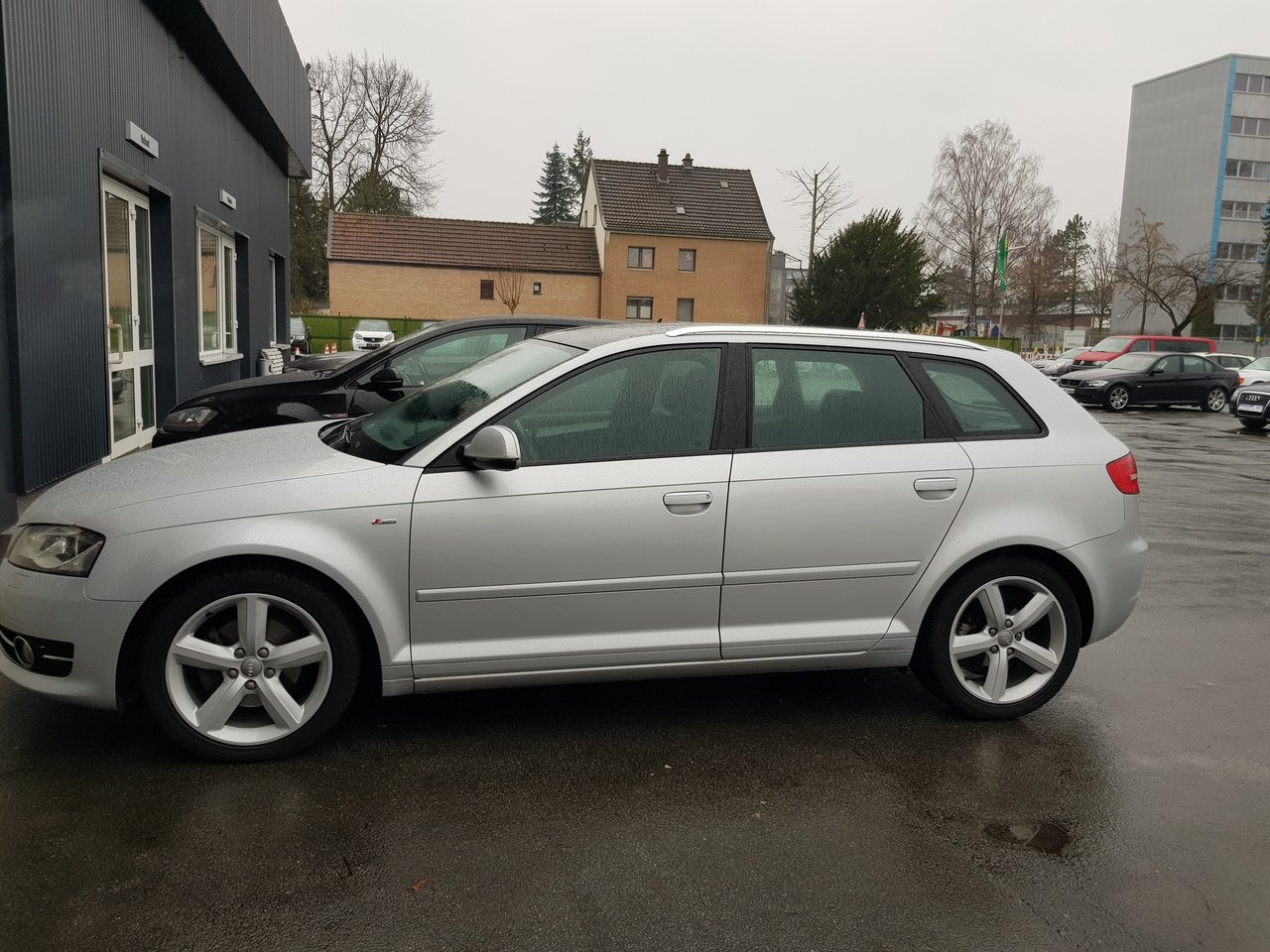

Merci ! Je n'ai pas encore eu le temps d'en faire quelques clichés Voici des photos que j'ai pris lorsque je suis allé la voir ( après 6h de route sur les autoroutes allemandes ) -
