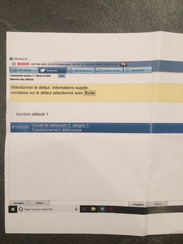

Bonsoir à tous J'ai enfin reçu ma pompe auto tech et GTS sport de Tarbes m'a fait une reprog génial. Plus d'à coup à basse vitesse ni en marche arrière. Ils m'ont fait un petit stage 1 (384CV)et le passage à l'éthanol. Aujourd'hui j'ai fait le plein de 55 L pour 28 euros ça change la vie. Prochaine étape la bobine et les disques sport. -

Bonjour Je suis donc allé chez GTS MOTORS à Tarbes et suis tombé sur un expert en Audi. Il me commande un kit pour la conversion de la pompe et va me faire la conversion éthanol. il m'a confirmé que la pompe HP des modèles B8 était trop limite pour accepter le surplus de pression pour l'alimentation. Merci encore à tous pour vos posts. -

Bonjour AtO j'ai fait entre 1500 et 2000 kms. J'ai eu le problème à 6 reprises sur des accélérations en 7ème. A la valise il y avait le problème suivant: voir fichier joint -

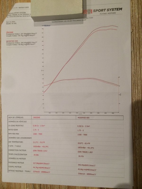

bonjour Ludovic qu'est ce que tu veux dire ? oui c'est la feuille de banc je ne m'y connais pas du tout en voiture !!! je veux juste rouler à l'éthanol pour des raisons économiques, c'est tout !!! 333 CV ça me convient largement , je n'arrête pas de me faire contrôler. Le garage me dit que c'est une pompe qui est déficiente à l'éthanol !!! tu pense que c'est la reprog qui était mauvaise ??? -

Bonjour à tous Le 16 octobre j'ai passé ma S4 qui a 78000 kms au super éthanol chez SPort system à Albi. Au bout d'une semaine j'ai eu des soucis à l'accélération le moteur se mettait en sécurité avec EPC marqué sur le cadran. Je coupais le moteur redémarrais sans souci et pouvais repartir. Je suis retourné chez sport system, ils ont mis la valise et constaté que j'avais un problème de pompe à l'injection qui ne débitait pas assez pour l'éthanol. Basse pression ou haute pression ???je ne sais pas !!! Ils ont remis la voiture à l'origine. J'ai lu que le stage 1 mettait la voiture à 400cv est ce avec la pompe d'origine ? moi je veux juste la passer à l'éthanol, 330cv ça me suffit !!! Ma question: comment savoir quelle pompe ne fonctionne pas assez et est ce que quelqu'un a eu le même souci ? ça marche très bien avec le SP98, la voiture a peu de kms ça m'étonne que la pompe sature !! connaissez vous un bon préparateur entre toulouse, agen tarbes pau ? merci à tous pour votre aide
