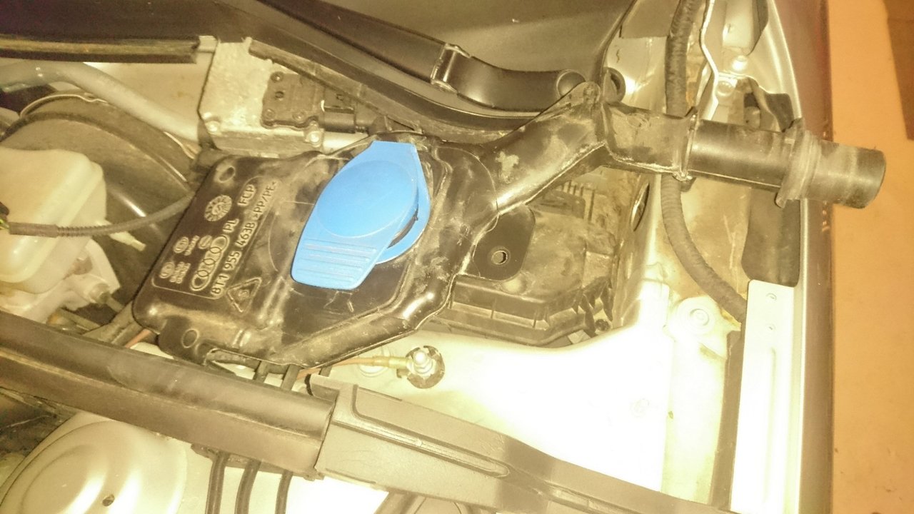

bon alors petit récapitulatif. j'ai remplacé la batterie le défaut persiste. j'avais commandé le relais 645 que j'ai remplacé mais et c'est la que ça devient intéressant: pour rappel j'ai une AUDI A4 b8 de 2012 et des relais 645 j'en ai constaté 3 au total pour l'instant (2 sous le volant dans l'habitacle et 1 dans la baie de pare brise dans un boitier sous le vasque de lave glace. j'ai remplacé ceux de l'habitacle et idem même défaut. Puis tout a l'heure suite au message posté par TGARF, j'ai remplacé le relais 645 de la baie de pare brise et la!!! la voiture a démarrer du 1er coup avec toujours un défaut de pression de pneu . Donc pas de fausse joie, je vais me servir de la voiture toute la journée et vu que le défaut venais systématiquement , je serai vite fixé et je reviendrai vers vous. si c'est bon je pense que je remplacerai les relais 646 et le relais 457 au même endroit car effectivement ça peut être sujet au intempérie même si il y a un joint l'emplacement n'est pas génial. j'ai fait quelques photos pour illustré. a gauche du fil rouge on voit une partie d'un relais c'est le relais 645 et au dessus des relais 646 c'est le relais 457 voila bye -
