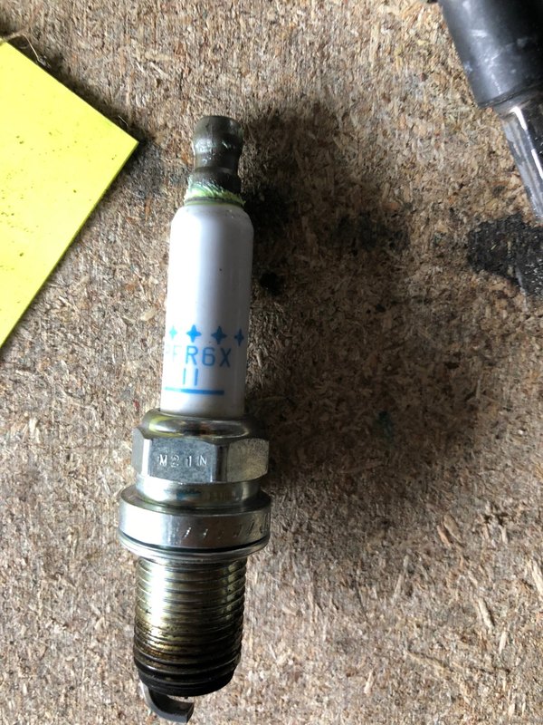

  1. D'autres peuvent me dire ce que vous pensez de la couleur des bougies? Pas un peu pauvre? Je m'attendais plutôt à quelque chose de plus brun, comme ci-dessous. Merci!
  2. Ok je dois avoir une mauvaise interprétation, je m'attendais à quelque chose de plus brun/chocolat. Je suis rassuré alors! Non aucun raté, le moteur semble fonctionner nickel.
  3. Salut, C'est pas un peu pauvre comme électrode ça ... ? Non je n'ai pas l'impression qu'il y ait de graisse. C'est vrai que la texture ressemble à de la graisse. Mais la couleur verdâtre de cette "pâte" + électrode un peu blanchâtre me faisait penser à de l'oxydation et donc une mauvaise étincelle.
  4. Bonjour à tous, Petite question d'allumage sur mon V6 3.2 FSI. Les têtes des bougies sont toutes oxydées (pâte verdâtre) et l'électrode me paraît putôt blanche. Une idée d'où cela peut venir....? Je m'attendais à quelque chose de plus brun/chocolat/brique. Bougies et bobine neuves (< 1 000 kms). Merci pour votre aide. ++

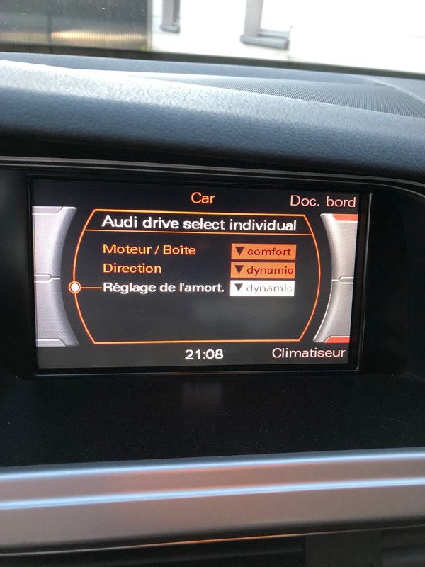

  5. Non, ce sont bien les amortisseurs pilotés, j'ai vérifié.
  6. Bonjour Oui, cf. l'image attachée. merci
  7. Bonjour à tous, Je vous écris suite à l'acquisition il y a quelques mois d'une A4 B8 équipée de l'ADS et de la suspension active (1BL) ainsi que de la direction Servotronic. Quand je change les modes de l'ADS entre Comfort et Dynamic, je ressens bien une différence dans la dureté de la direction. Par contre côté suspension, rien. Aucun changement quelque soit le mode, c'est super super super dur. Amortisseurs morts? Merci de votre aide. mrt44
