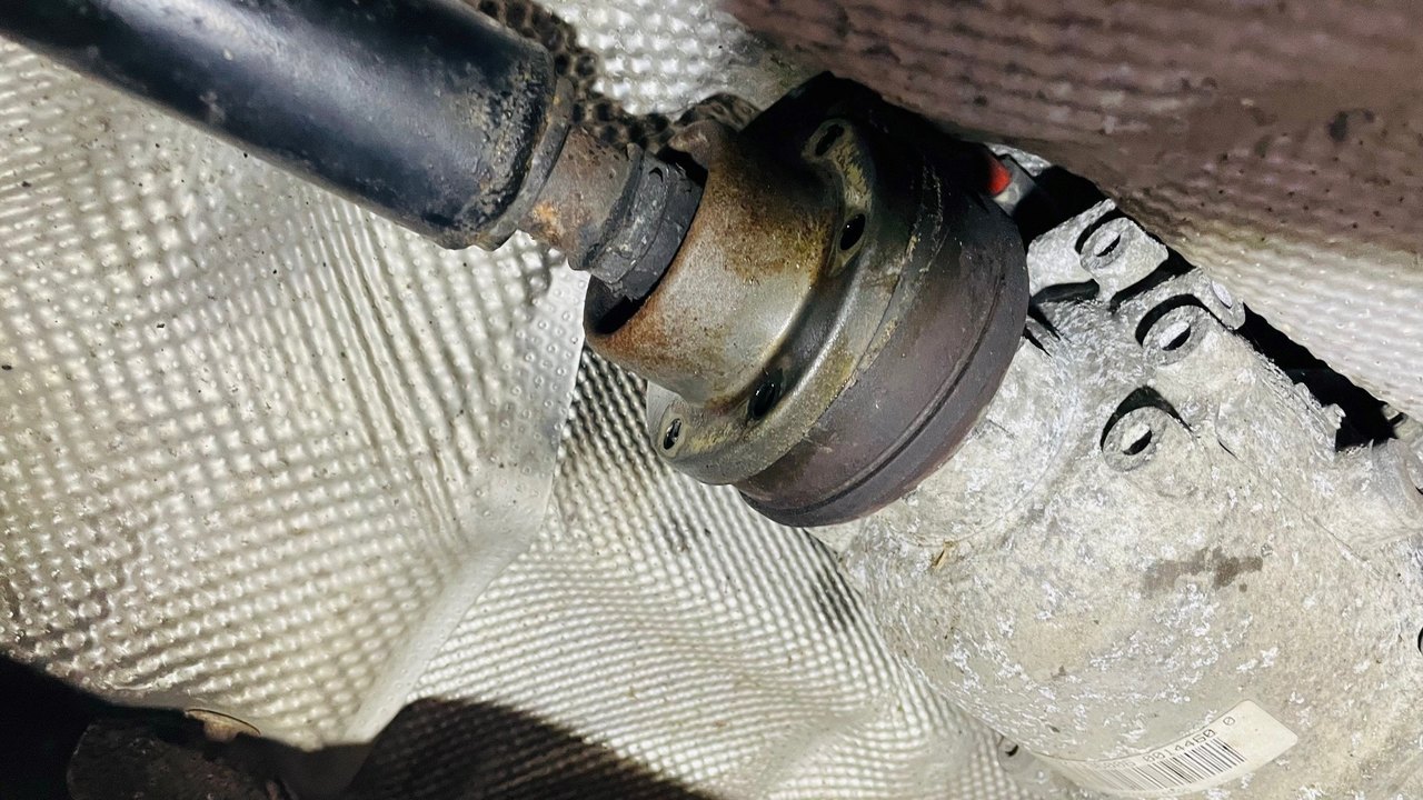

Dépose 3.0 TDI 204 cv Tiptronic
dalem a répondu à un(e) sujet de dalem dans A4 B7 / A4 B7 Cabriolet - (2004 à 2007)
Salut, J'ai avancer un peu ce we et je reviens avec deux questions: -Une astuce pour tomber les noix aux extrémité de l'arbre? y a pas de pièce type circlip par l'intérieur? la gorge est limite pour faire levier pour décoller... -Le levier de vitesse ne se démonte pas? il descend avec la boite? je vais m'amuser sinon car je n'ai pas autant de course avec le transpal ^^ -

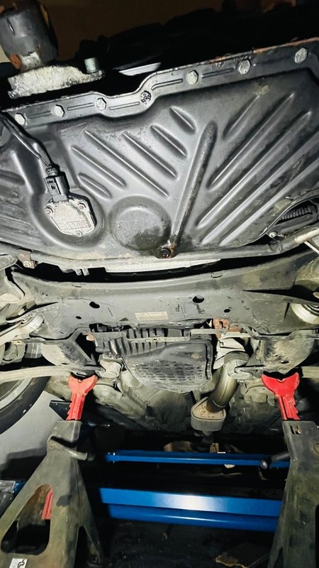

merci, je suivre ce conseil Question bête, il y a un point d'ancrage caché pour l'échappement entre le turbo et la ligne sous la voiture? j'aurais voulu le démonter complètement avant de passer au bloc moteur/boite/train av -

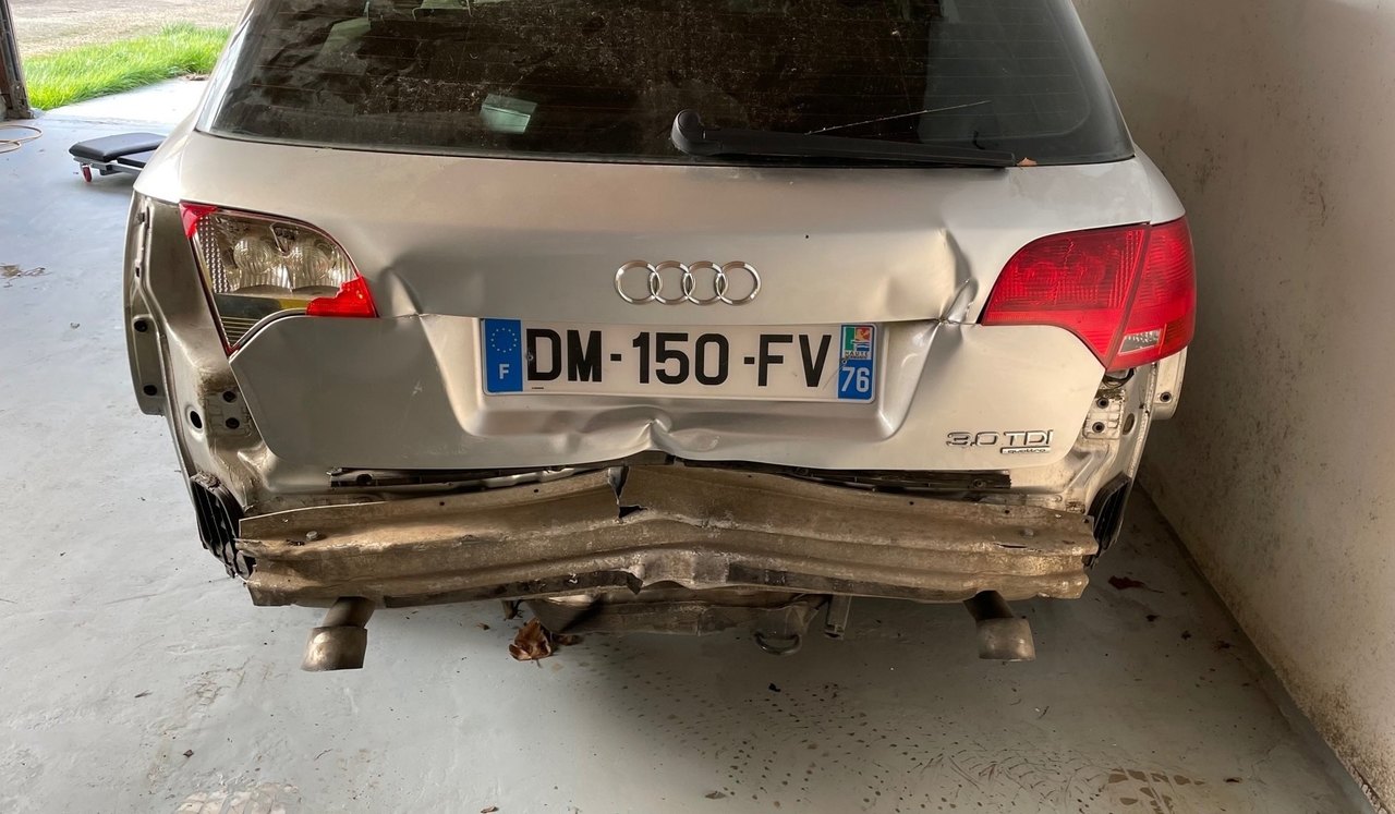

Salut, Merci pour ton retour oui 2021 Alors l'histoire de la voiture est simple, je la bichonnais depuis 7 ans, une seule panne, l'actuateur de turbo. Elle était à 311000Km et j’espérais la mener à 450/500KKm... donc la panne de turbo m'avait embêter car j'avoue bien avoir galéré à le changer, j'avais passé tout mon WE du 14 juillet là dessus... Tout ça pour que 3 mois après, à l’arrêt dans un bouchon depuis quelques secondes, un camé ou dépressif bien medicamenté me défonce la caisse par l’arrière... Je me suis bien fritté avec mon assurance car mal remboursé, j'ai donc gardé l'épave car il m'en a proposait moins que le prix du turbo avec les 4 michelins récents qui étaient dessus. Finalement, je ne sais pas si j'ai bien fait car je me fait ***** à démonter le tout pour peut être retomber sur mes pieds, ça faisait trop mal au coeur d'avoir ruiné un WE pour en plus perdre des plumes Niveau place, je suis pas trop mal, niveau équipement, un pont ciseaux amateur, des palettes et un trans palettes, je pense que c'est adapté. Je suis preneur de tout conseils, merci pour le support -
Bonjour, Suite au voituricide qu'a connus ma titine, je la démonte pour vendre ses organes encore vaillants. J'ai de gros doute pour la dépose du moteur et de la boite tiptronic. Comment procéderiez vous? Moteur/boite directement ou moteur, puis boite? J'ai encore du mal a voir toutes les fixations de liaison moteur/boite, et j'aimerai autant que possible ne pas avoir a démonter le turbo (monté neuf mi-juillet, voiture pliée en octobre ). Toute aide est la bienvenue, on peut imaginer tailler dans la caisse pour facilité des accès. Désolé si la question vous semble évidente, mais j'ai cherché ici et ailleur, mais rien trouvé sur la dépose de ce moulin. Bonne journée :)

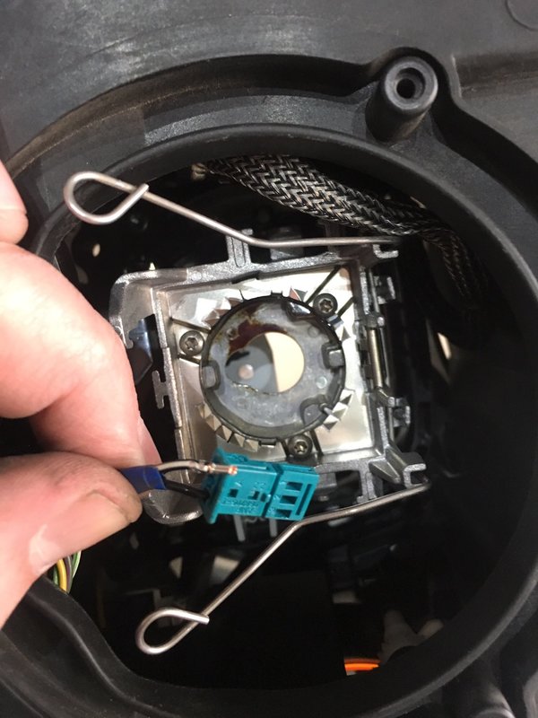

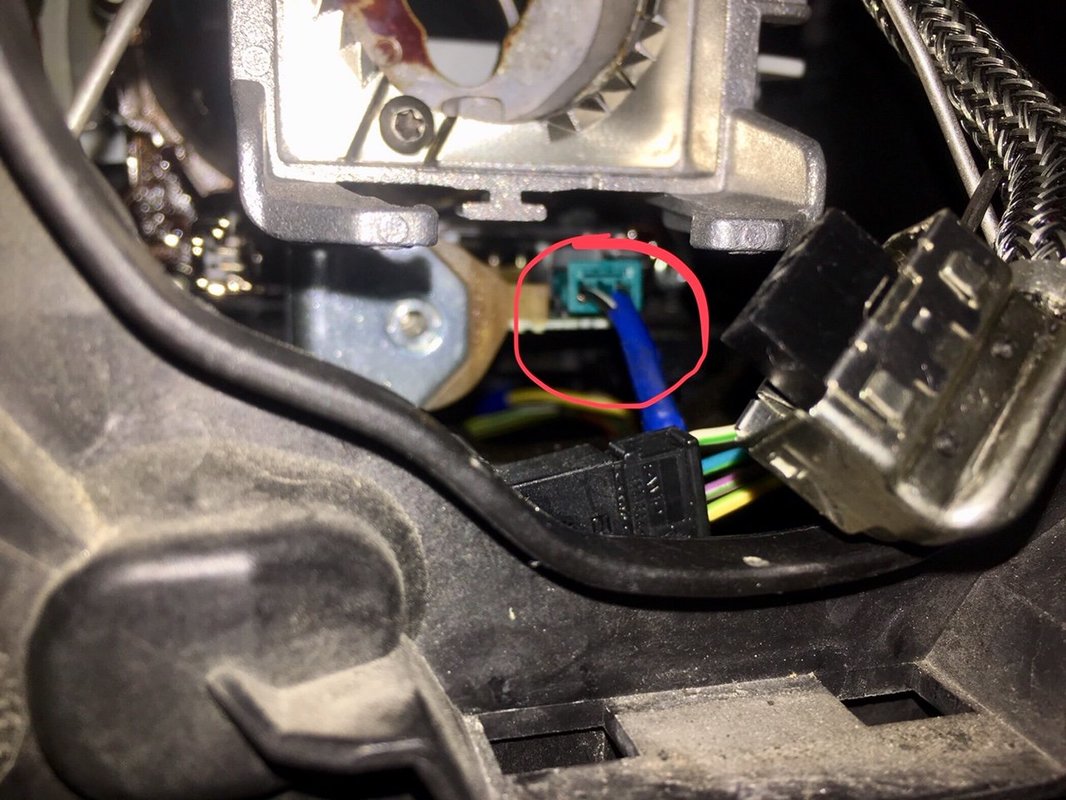

[Résolu] - Problème pleins phares étrange
Hello, Problème réglé, c'était bien la prise bleu qui était fautive. Je n'ai pas tirer bien fort pour virer un fil (pour moi il n'est pas déboité, mais bien cassé au milieu) soudure et zou c'est ok merciiiiii -
Champagne pour la première alors ;P je n'ai pas encore régler le problème mais le faux contact me semble la piste la plus plausible. Avec un appui latéral léger sur le culot d'ampoule, le plein phare marchait. donc l’électroaimant du volet est ok. j'ai voulu débrancher le câble qui me semble être celui qui commande le volet pour faire des mesures mais pas réussi (pourtant pas de système de blocage de prise en apparence). Par contre après ça, le plein phare ne s’enclenche plus avec un appui sur le culot, je pense donc avoir fini de rompre le contact bancal. J'ai donc trois questions: -le gainage du câble repéré sur la photo me semble étrange, c'est comme ca à l'origine ou cela a déjà été bidouillé? -les ballasts peuvent ils détériorer les ampoules si fatigués ou ca lâche d'un coup? -quelqu'un sait il localiser l'arrivée du câble fautif? je préfèrerai percer le phare pour réparer et refaire une étanchéité du trou plutôt que d'ouvrir le phare (merci au tuto pour virer les cabochons oranges ^^ ) Encore merci de vos retour :) -
merci les gars pour votre aide, les ampoules sont commandées, dans un premier temps on verra si le passage en xenon neuf fait évoluer le problème. c'est vrai que le directionnel à l'air d'être ok, au démarrage le test haut/bas, et strabisme croisé/décroisé fonctionne. Après ca si le volet de plein phare continue de ne se déclencher que lorsque le directionnel est actif on avisera je pensai en écrivant la dernière ligne à un mauvais contact quelque part? le mouvement mécanique de la lentille le rétablirait temporairement? -
