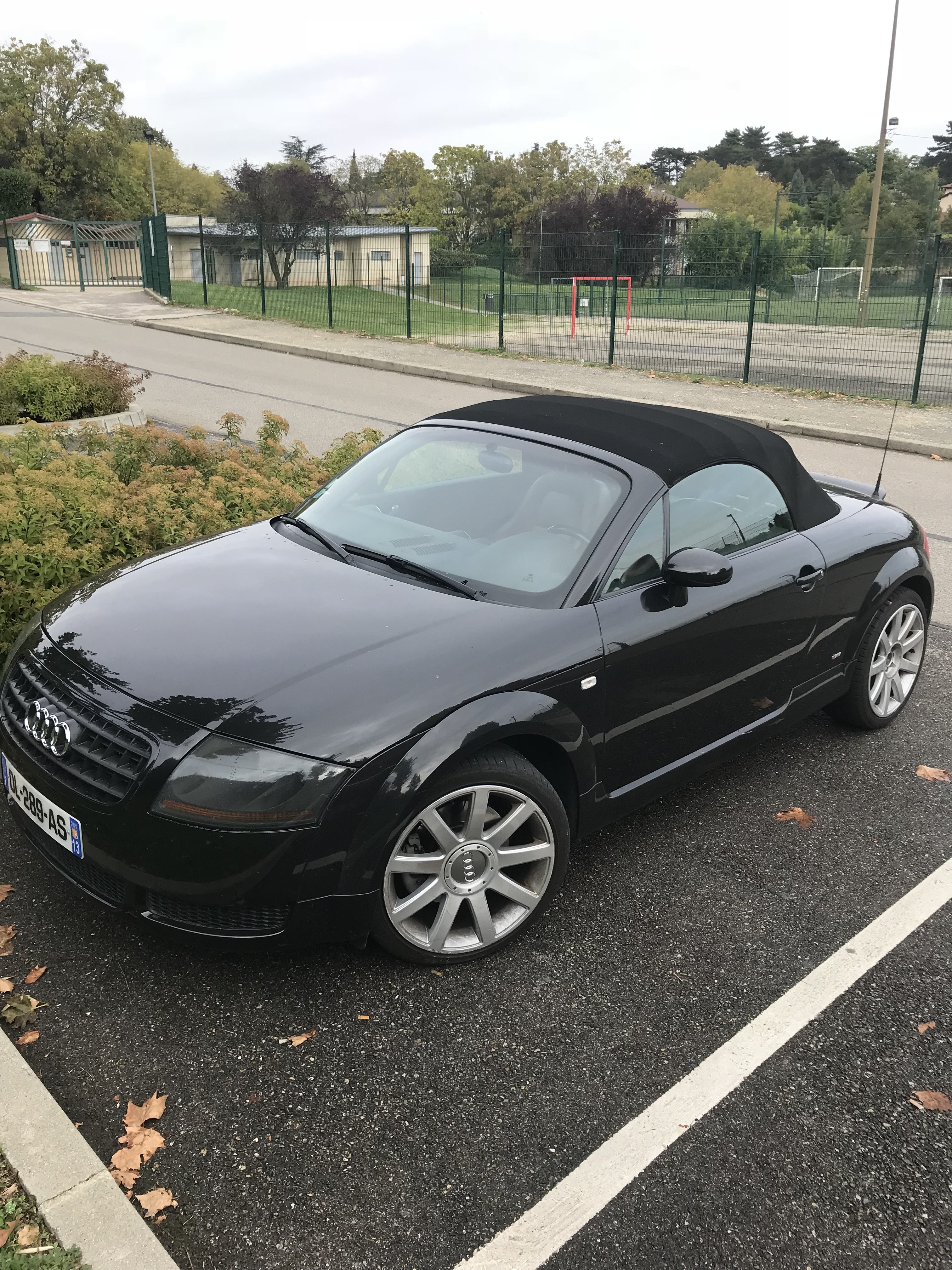

salut a tous , je confirme que cette audi a le demon , heureusement quelle est quattro !!
incroyable souplesse a bas regime et grondement terrible quand le turbo charge ,
le parfait sleeper
je pensais avoir des photos mais elles ont disparu !!
petit descriptif de l engin pour vous faire patienter ;
preparation avec echangeur frontal en dessous de la traverse
turbo hybride mambatek
injecteurs 550cc
collecteur echappement inox gros debit
ligne decata inox supersprint complete
pompe a essence gros debit 320L heure
collecteur d admission de s3 pour des questions de flux sortie echangeur
piping alu en 60mm fabriquer maison soudure au mig puis au tig pour l etancheité parfaite
durite silicone
bobines de tfsi avec cales
boite a air liberé avec filtre kn type origine
ça m a donné pas mal de travail de faire tout ça avec remise en etat de toutes les petites choses
mais je voulais quelle soit parfaite , donc distri pompe a eau filtres eclairages de plaques verin de coffre , demontage d un boitier avec faisceau telé radar , remise en etat faisceau autoradio
et pour finir seb s3 a enregistré les log et cedric les a modifié
resultat 1.9bars de pression en pic et 1.7 en stable , environ 260cv
