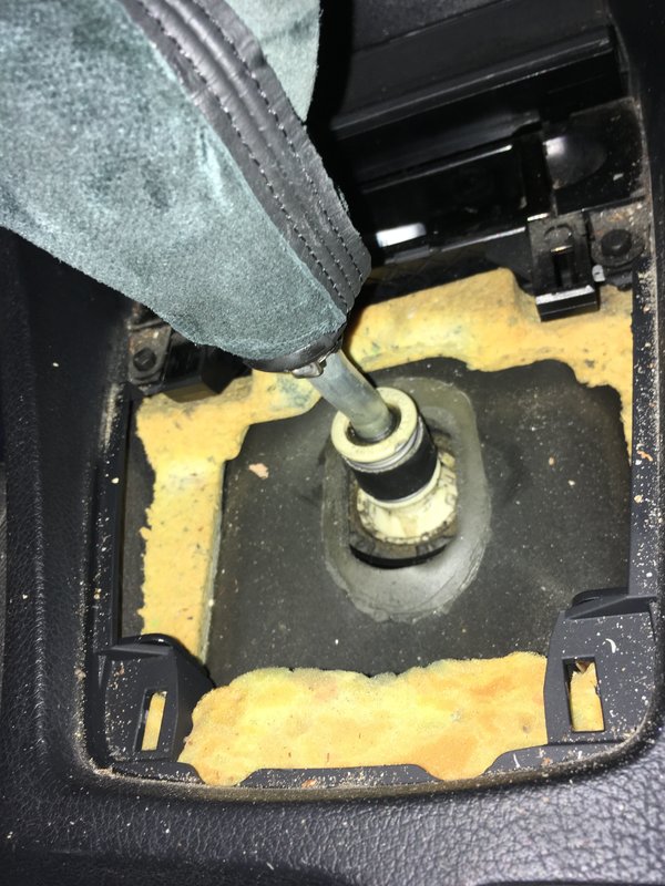

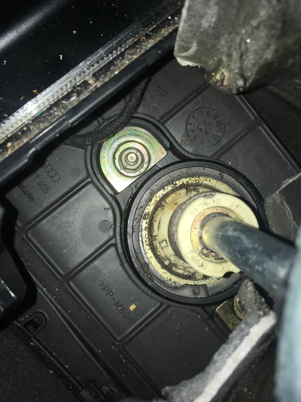

  1. ah et pour répondre à la partie "incision et voir en-dessous", ça donne ça, donc pas grand chose...

  3. merci encore de me guider là-dedans j'ai hésité hier à carrément enlever la mousse noire, de peur qu'elle ne soit utile à que sais-je... je vais voir si je peux la soulever sans l'arracher complètement, mais comme elle n'est plus toute jeune... je te tiens au courant, merci!!

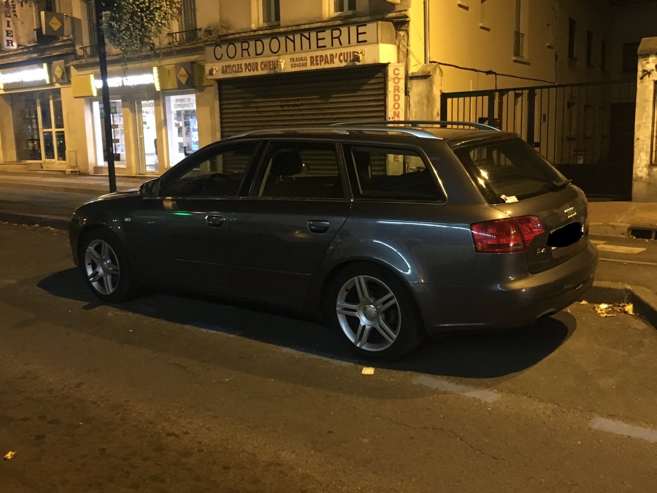

  6. voilà pour une première photo, les suivantes seront de jour (et plus légères...) bonne semaine à tous, Jerome
